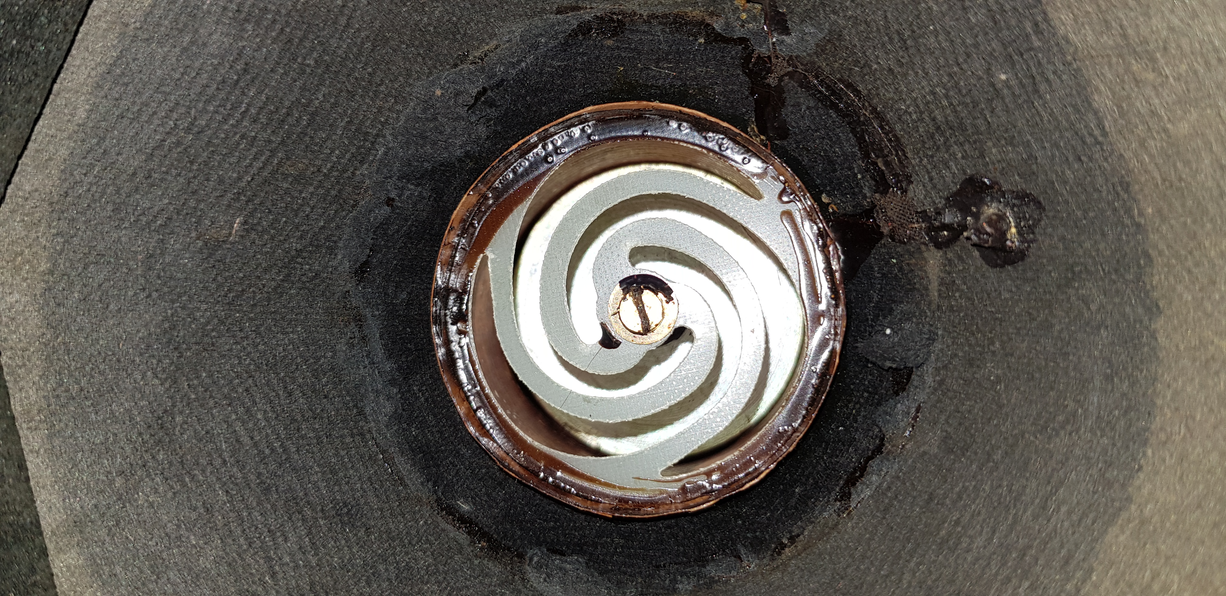

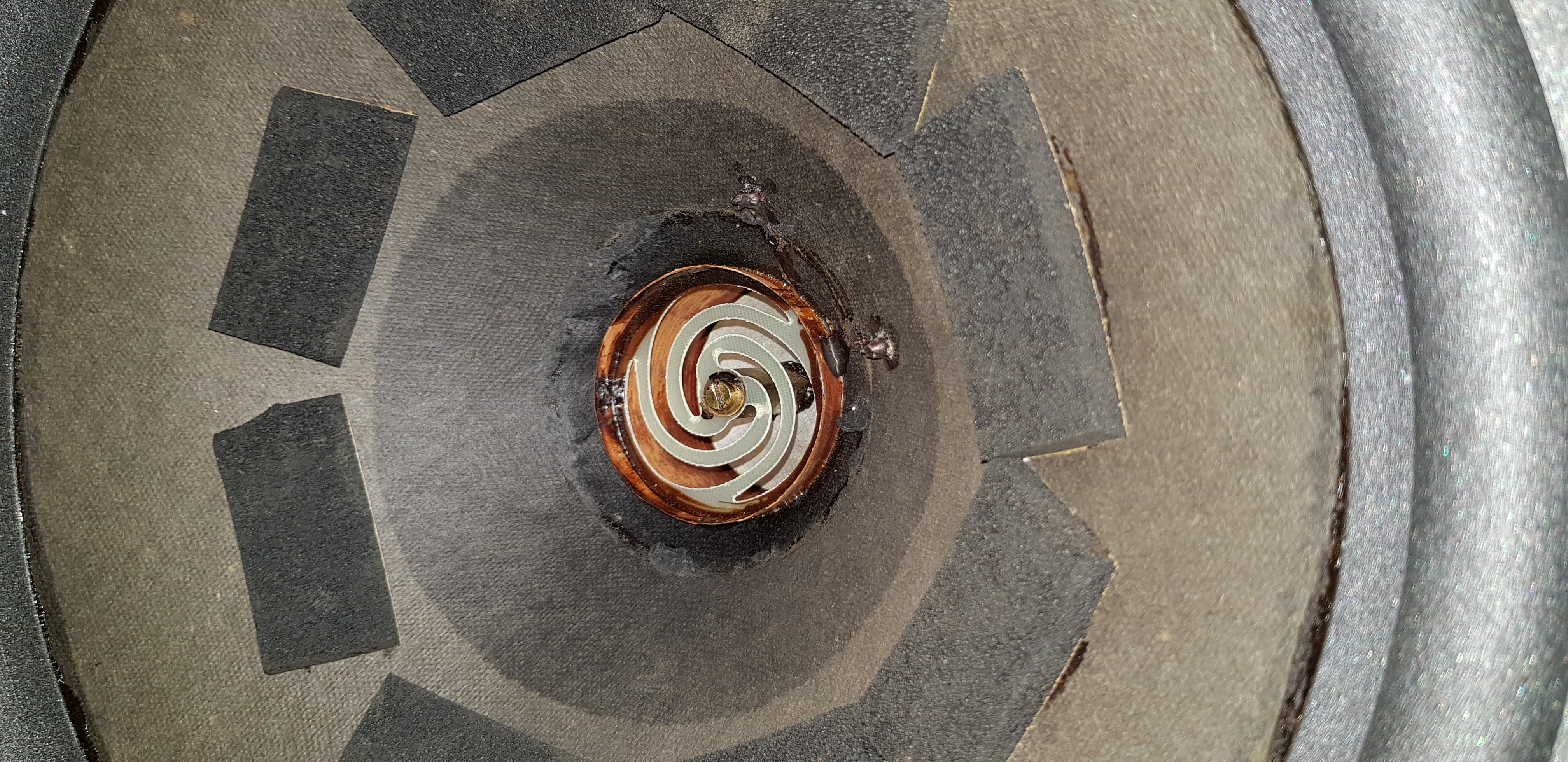

Heeft hier iemand daar een antwoord op waarom deze zo zijn bevestigd ?Komen uit een bekend merk kasten ?

Het bekende merk is Philips en de leeftijd is van net na het uitsterven van de dinosauriërs.
In die tijd waren de diverse fabrikanten nog best zoekende naar de beste methoden om luidspreker drivers te bouwen. Dit was zo'n uitwas daar in.
Die mooie nieuwe foam rand hoort daar ook niet, daar deze drivers een stugge ophanging hadden.
Hier onder een variant er van.
Ik zie overigens dat veel Duitse KlangFilm luidspreker drivers een soortgelijke ophanging hadden. Deze drivers kwamen ook onder andere namen op de markt, zoals Telefunken en Siemens en anderen.

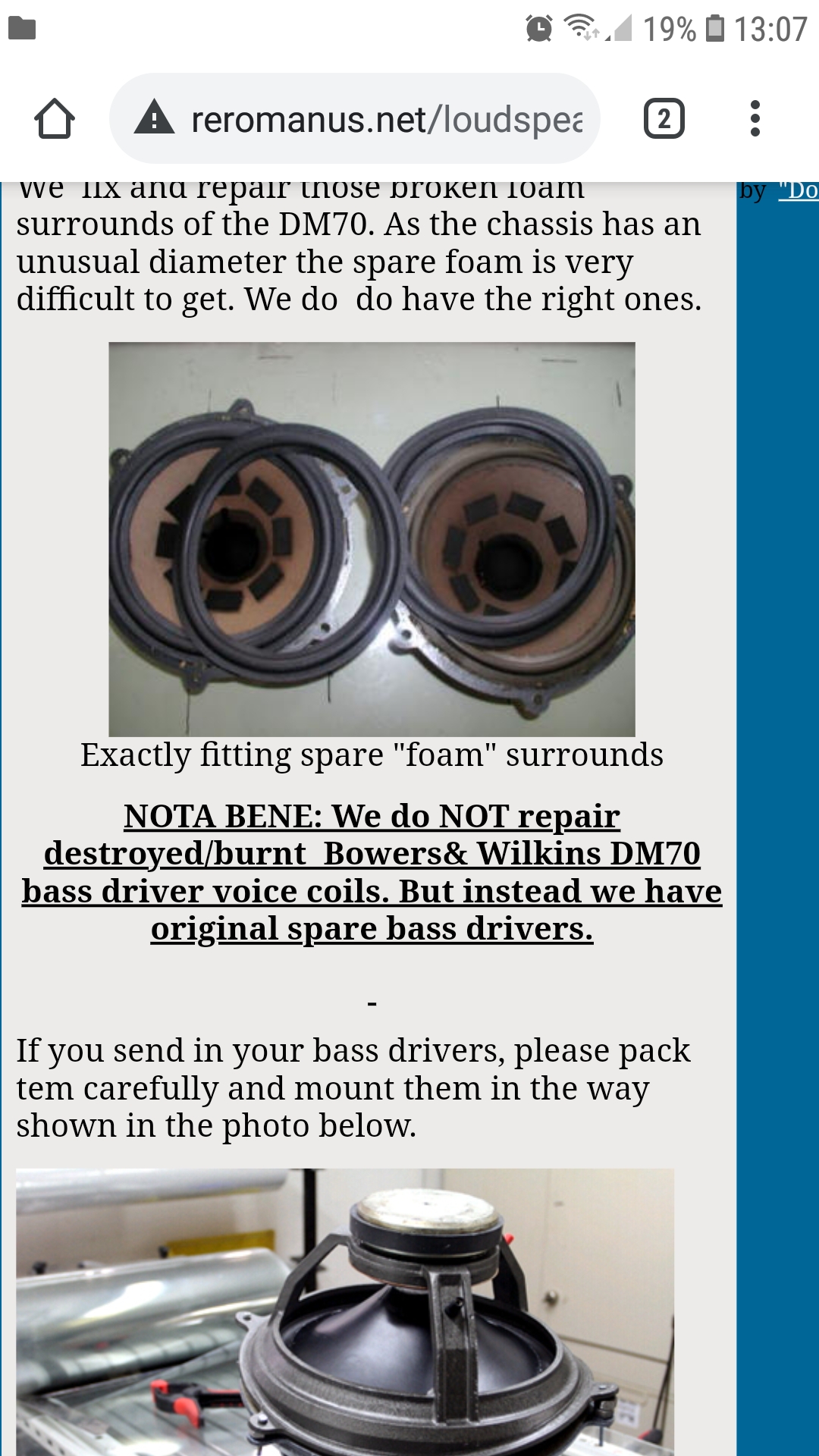

Deze komen uit een stek b&w D70 luidsprekers Niet zomaar eentje he Uitgerust met een electrostaat hoog

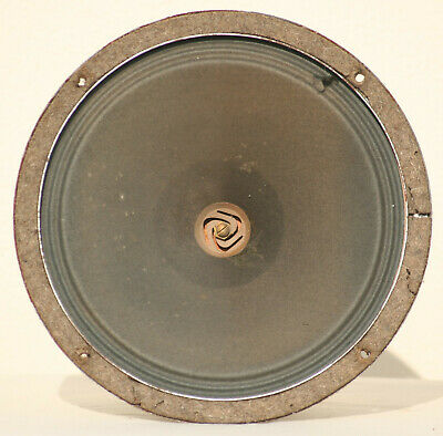

Re: Ophanging spider ...?
Vintage luidsprekers van Goodmans hadden dit ook wel iirc.
De foto's zijn niet van dezelfde luidspreker, de bovenste is van een dual (whizzer)cone. De onderste van een bepaald type DM70, waar foam op hoort:
