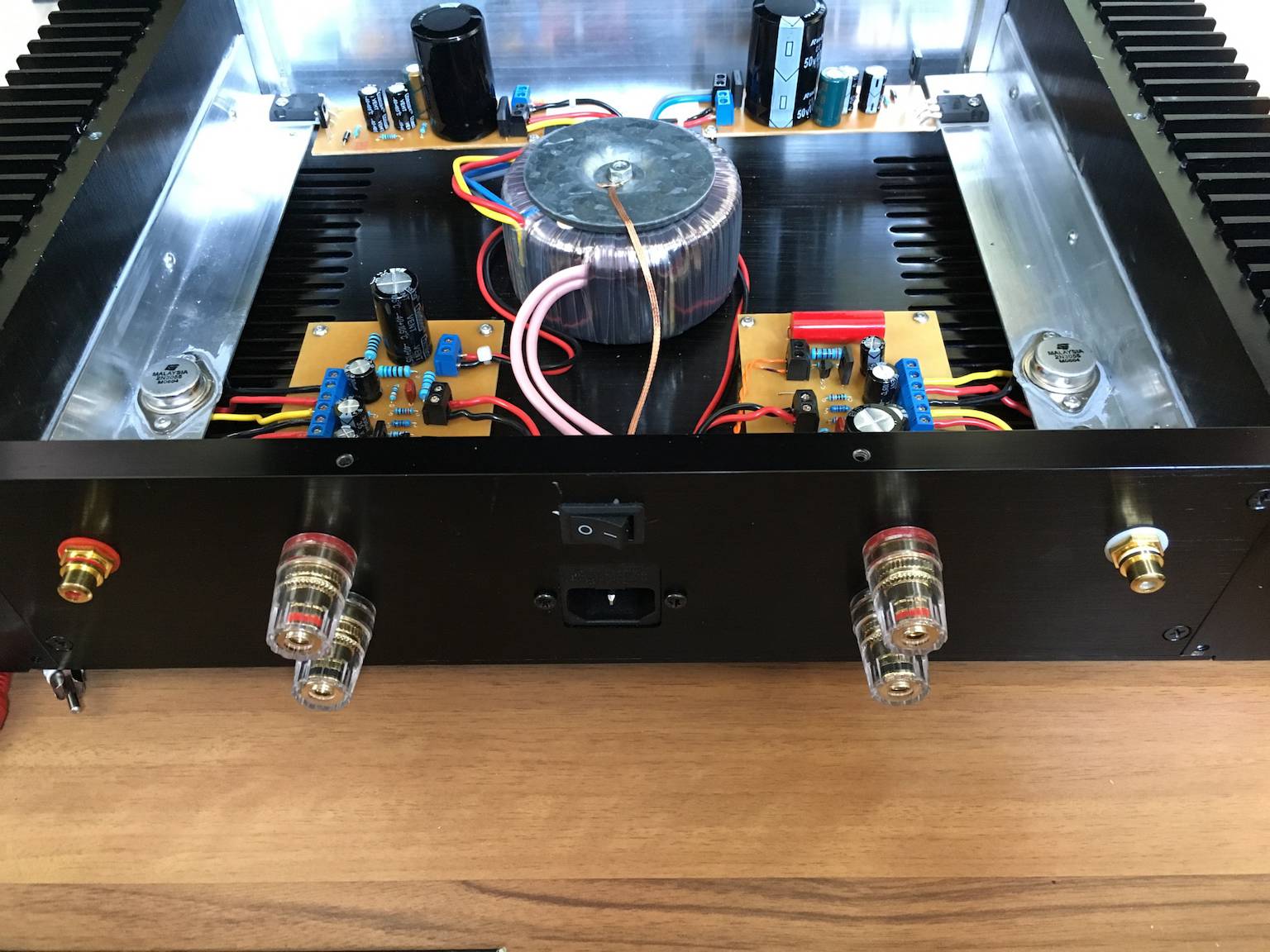

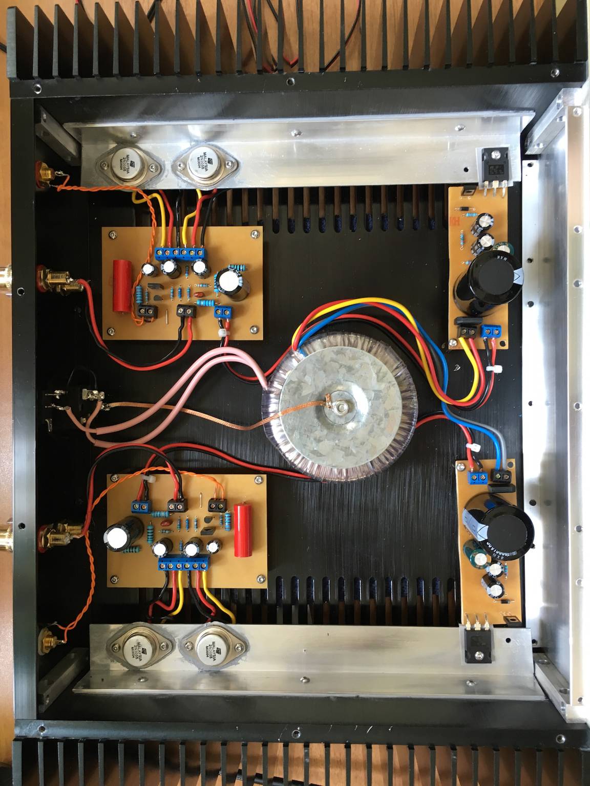

Ik heb een jlh versterker (69 versie) gebouwd met de capacitance multiplier van Rod Elliot (single rail, 24 volt). De ringkern trafo heeft 2 secundaire windingen van 20v.
Nu heb ik de kast geaard, maar de voedingen en de versterkers niet, en er is ook geen verbinding tussen beide kanalen, het enige dat ze gemeenschappelijk hebben is de primaire wikkeling van de trafo.
Als ik geen bron aansluit zijn de luidsprekers volledig stil...
Als ik wel een bron aansluit (op 1 kanaal hoorik een zachte 50 Hz brom, als ik beide ingangen met een bron verbind wordt de brom veeeeel erger.
Heeft iemand nuttige ideeen om de brom weg te werken? Wat is de beste manier om de versterker te aarden?
Ik hoor graag van jullie..
Re: Zoemende eindversterker
Zou eerst eens beginnen om alle AC voerende bedrading in elkaar te twisten.
Dag Ray,
Dank voor je reactie, bedoel je de draden van de trafo naar de primaire winding, en de draden tussen de trafo en de capacitance multipliers, en ook de speaker uitgangen?
Als er geen bron aanhangt is ie muisstil....
Laatst gewijzigd door neel007 op za 28 mei 2016, 0:07, 1 keer totaal gewijzigd.
Als ik 't goed begrijp zijn beide versterkers volledig van elkaar geïsoleerd (elk hun eigen wikkeling van de trafo) en ook zwevend in de kast.
Zou dan minstens de nulkant van de ingangen aan het chassis verbinden, evt. via een weerstand (elke ingang één) van zo'n ohm of tien.
Wat er ook heel bedenkelijk uitziet is de netaarde aan het midden van de ringkerntrafo.Als de andere kant van de bout dan aan het chassis zit krijgt dat een wisselspanning tov net aarde gelijk aan één winding op de trafo.Netaarde niet via de trafo aan 't chassis zetten.
- pvanlingen
- Berichten: 1587
- Lid geworden op: vr 21 dec 2007, 13:35
- Locatie: Dronten
Wat Anne hier schetst kan heel goed een oorzaak van teveel brom zijn.
Soldeer het draadje aan het boutje van de trafo eens los en meet of er een
wisselstroom loopt tussen het boutje en het losgesoldeerde draadje.
Paul.
Paul.
Ik denk dat een deel van het probleem ook ligt bij het feit dat er geen stermassa toegepast is.
Zie hiervoor het onderstaand artikel :
Dat gecombineerd met wat Paul en Anne aangeven moet het probleem in principe kunnen oplossen.
Zou ook een stukje coax kabel met een goed massascherm gebruiken om de ingangs-chassisdelen aan de PCB te koppelen.
Dank voor de tips allemaal, ik ga er (morgen) mee aan de slag en houd jullie op de hoogte van verdere ontwikkelingen!
Uiteraard kon ik niet wachten tot morgen....
Ik heb (op advies van Ray) de ac draden getwist... En op advies van Anne de aarding rechtsteeks aan de kast gedaan (dus niet op de schroef van de trafo), ook vanaf de cinch input via een draad naar hetzelfde punt. Ik zag overigens geen meetbare stroom tussen de kast en de schroef van de trafo..
Eerst met 10 ohm weerstanden geprobeerd, daarna met zonder (zoals mijn dochtertje van 6 dat altijd zegt) weerstand. Zonder weerstand was de brom aanzienlijk minder, maar nog steeds niet weg..
Ook het artikel van Ray goed doorgespit, en wat dingetjes geprobeerd...
Uiteindelijk wat geprobeerd te poken met een los draadje, en de uiteindelijke oplossing (hij is echt echt echt superstil nu als de cd speler op pauze staat) was:
De randaarde van het netsnoer met een korte draad aan de kast, vanaf hetzelfde punt twee (zo kort mogelijke) draadjes naar de 0 van de ingangen, en beide voedingen met de nul aan elkaar verbonden...
Het geluid is echt heel mooi nu, beter dan de Superscope versterker die ik altijd erg gewaardeerd heb. Het laag is heel diep, het hoog sprankelt, het stereobeeld is heel ruim en ik hoor (helaas) ineens ongerechtigdheden in 'Take Five' van Dave Brubeck die ik nog nooit eerder hoorde....
Al met al, weer zo blij als een klein kind
Dank jullie voor de adviezen!

Jeemig,wat een prachtig mooie klankkast,en je hebt er niet eens luidsprekerkabel bij nodig,of wifi,daar hebben jullie echt je best op gedaan,zowel jij als je vrouw zijn toch wel techneuten eerste klas,en ik neem zonder meer aan dat het geluid ook heel goed is.
Het valt me op dat de RCA ingangen niet afgeschermd zijn maar gewone draadjes, dat lijkt mij niet lekker.
Hoeft geen probleem te zijn,als ze maar getwist zijn en niet tegen de uitgangen liggen.
Vaak klinkt getwist ook nog beter dan afgeschermd.
ok, maar die onderste ingang ligt zeker tegen de uitgang aan.democles schreef:Hoeft geen probleem te zijn,als ze maar getwist zijn en niet tegen de uitgangen liggen.
Yep.
En de bedrading kan veel korter,daar is ook winst mee te halen.
Even verder gekeken,die massa draad naar de trafo kan zeker weg.
Volgens mij creëer je nu een extra wikkeling omdat de bevestigingsbout waarschijnlijk al aan de kast massa zit.
Laatst gewijzigd door democles op do 23 sep 2021, 21:46, 1 keer totaal gewijzigd.
Ìk zie nog wat anders wat volgens mij een veel groter probleem is. De trafo wordt aan beide zijden aan de massa gelegd, of andersom maar de trafo ligt aan de andere zijde ook aan massa, dat betekent dat er een stroom gaat lopen via die massa draad, toch.
Ik heb geleerd bij ringkern trafo's dat je nooit beide zijde aan massa mag hebben liggen.
