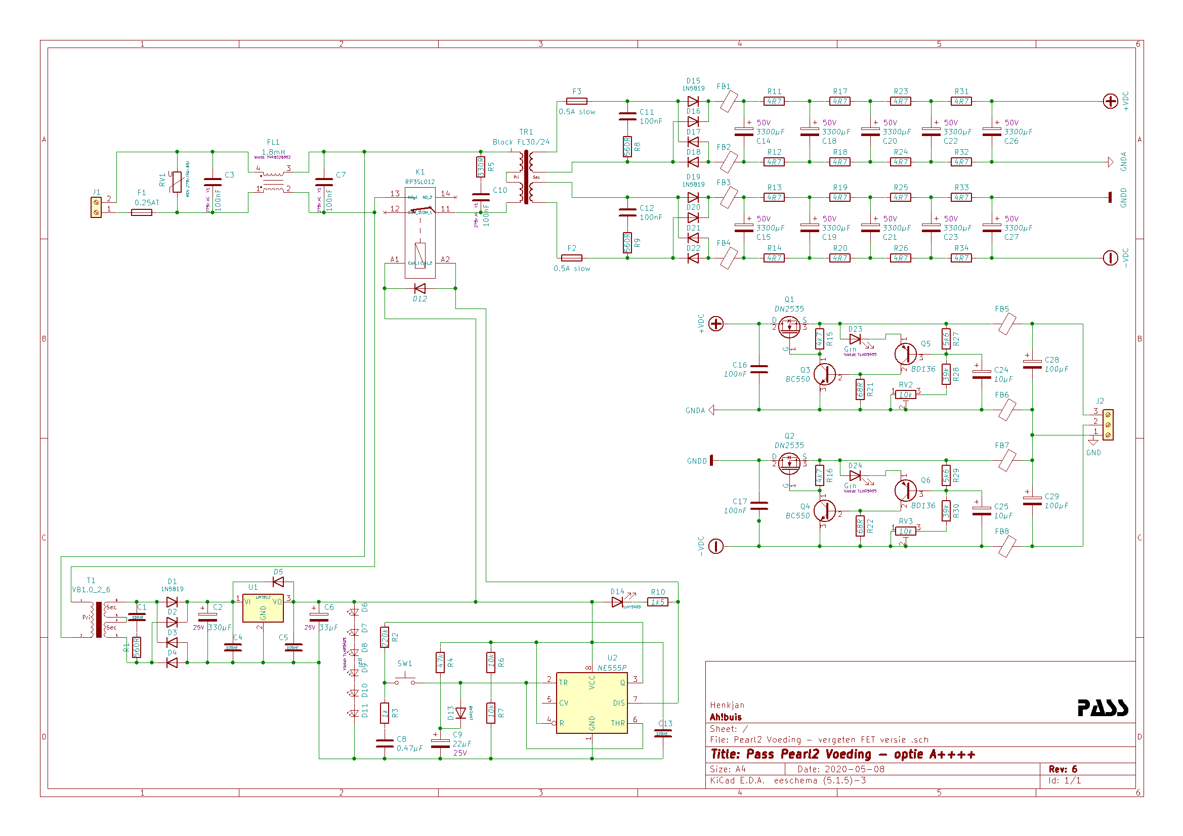

Dit zou het origineel moeten zijn, een ontwerp van het gewaardeerde forumlid Pjotr.
Re: Klik-Aan-Klik-Uit module?

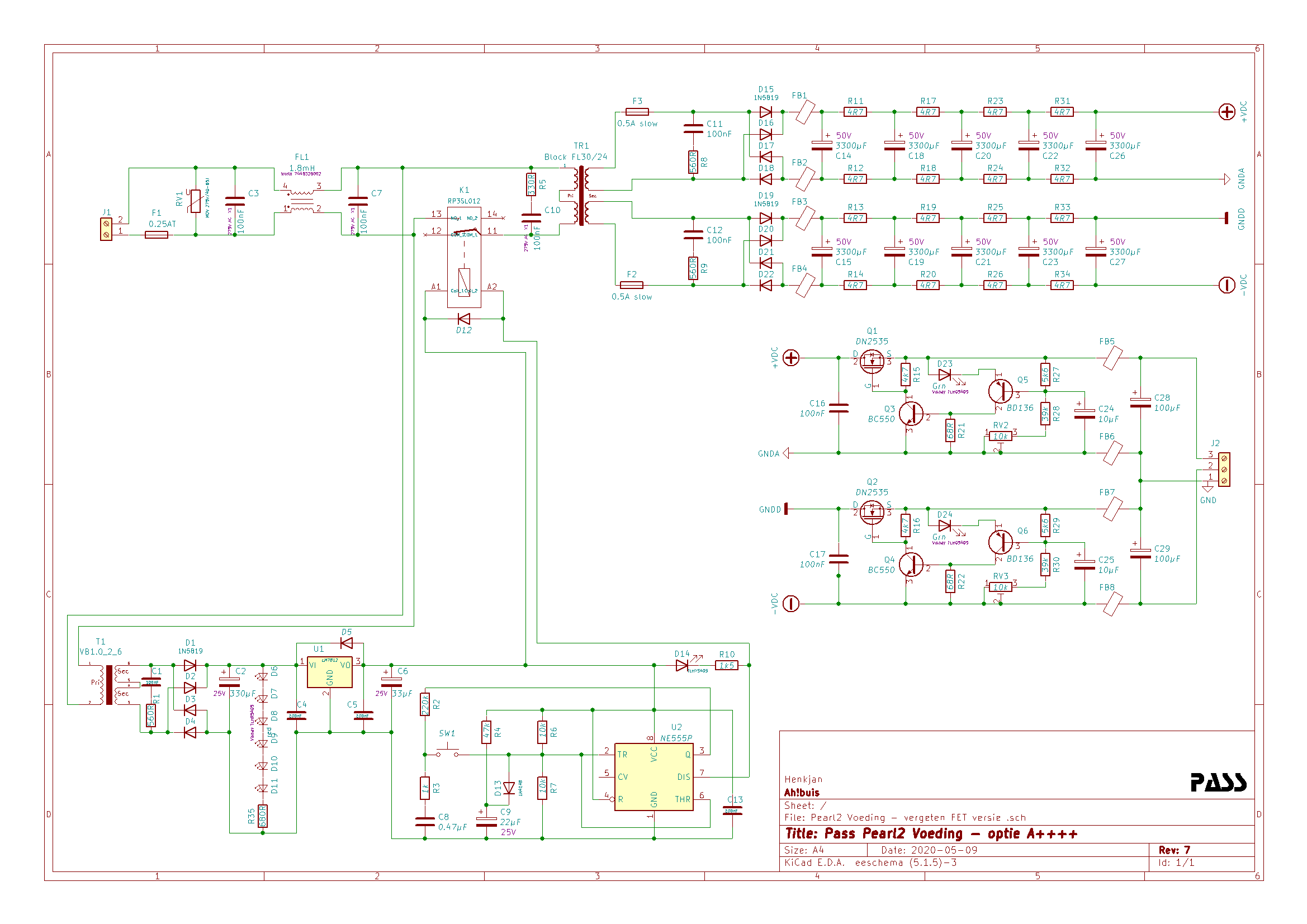

Bedankt Henkjan. Ik heb het draadje over de Pass Pearl2 voeding erbij gezocht, en vond daar nog een 1 dag latere versie van het schema:
download/file.php?id=158732&mode=view
De feestverlichting in de vorm van 6 rode LEDS in serie ga ik weglaten. De trafo VB1.0_2_6 voor de voeding van de kaku is 2x6V neem ik aan?
EDIT: Datasheet van de trafo gevonden. Is inderdaad 2x6V, 1VA.

Bedankt Ray voor het origineel!ray5150 schreef:Dit zou het origineel moeten zijn, een ontwerp van het gewaardeerde forumlid Pjotr.
Yep
Al heb ik het schema ook niet bedacht, is al heel oud. Kleine aanvulling: De draden naar de schakelaar zijn wat storingsgevoelig. Hou die sowieso uit de buurt van storende netleidingen en zo. Neem daar verder afgeschermd draad voor. Ikzelf neem meestal een oud stukje USB kabel. Is 4 aderig en kun je ook nog een ledje aansluiten. Dit schakelingetje dateert nog uit de oude tijd dat er alleen RVS pulse schakelaars te koop waren. Op dit moment zijn er volop RVS drukschakelaars te koop met 2 standen aan/uit. Die kun je niet gebruiken voor 230V netspanning omdat die niet voldoen aan de nodige isolatie eisen. Maar die kun je hier wel prima gebruiken om het relais te bedienen.

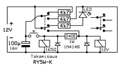

Voor de aardigheid nog een zonder IC's of transistors
Lege relais kontakt kan nog dienen voor een "Standby" LED. (met serieweerstand)
Ledje er maar even bij getekend.
De kans dat het relais ongevraagd vanzelf inklapt lijkt me wel heel erg klein
