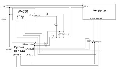

En erop een apple TV4 met een hdmi kabel in de beamer
Ook staat in dezelfde ruimte staat ook de streamer Yamaha WXC50 met er achter een buizen versterker met Kef Q7 boxen
De yamaha schakelt via een relais een tweetal stopcontacten
In een stop contact zit de versterker en nog een stopcontact over voor een CD speler
Maar dat gaat verkeerd
ik kan het geluid vanuit de Apple TV naar de yamaha streamen klinkt prima
Maar Dan zit er een 2 seconden vertraging tussen beeld en geluid
Met calibreren wordt het audio signaal automatisch van de yamaha WXC 50 afgeschakeld en naar de speaker van de beamer geschakeld
Bij de speaker moet je met calibreren de Iphone houden
Uit speaker komt een riedeltje geluid En is gecalibreerd
Maar dan schakel ik weer die WXC 50 er tussen en klopt er weer niks van
Iemand die een oplossing weet?
Er zijn doosjes met HDMI uit en HDMI in en audio eruit via rca toslink of mini jack keuze genoeg
Maar nu moet er de buizen versterker er nog tussen In
Dus een kastje /schakeling die als de apple tv aan gaat ook de buizen versterker aan zet !
Tevens moet het ook een splitter hebben voor het audio
1 audio uit wxc50 naar buizen versterker
2 Audio uit apple TV naar de ingang buizen versterker
Ik vermoed dat dit niet te koop is en zelf gemaakt dient te worden
Een stomme oplossing weet ik dat is met een master/slave stopcontact doos
In master komt de Beamer in de Slave komt er ook spanning op een kastje met relais welke audio om schakelt van Uitgang WXC50 naar uitgang Apple TV ( dat moet uit die HDMI getrokken worden middels een koop kastje van 30-60€ )
https://www.allekabels.nl/hdmi-omvormer ... hbEALw_wcB
Zijn er ook nog manieren om een signaal wat een relais triggert net als bij de Yamaha WXC50 ?
Alvast bedankt voor het mee denken
