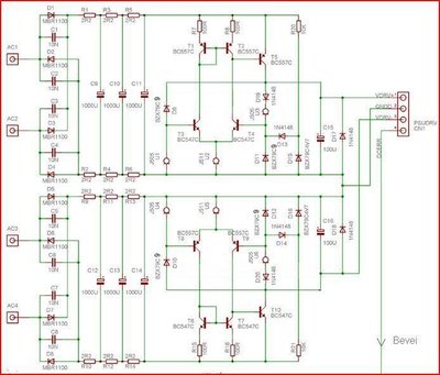

Beste Forum leden,
Is dit misschien een idee voor de voeding 18 volt + en -.

Of deze,
Bronvermelding vergeten, uit de Extrema !

Ja, dat klopt. Dre wil graag weten of iemand een mening heeft over die voeding.
Ohw, is dat alles :o
Gewoon een "Pass" ding = overdreven. Bijv 4k7 + 1mF naar het poortje van een mosfet :shock:
Jawel Pass: "Keep it simple and don't ask" :lol:
Er is overigens niks mis mee naar mijn idee. Zelf zou ik de klassieke 2-tor stabilisator hier gebruiken.
