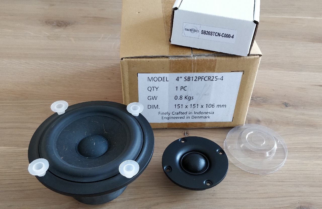

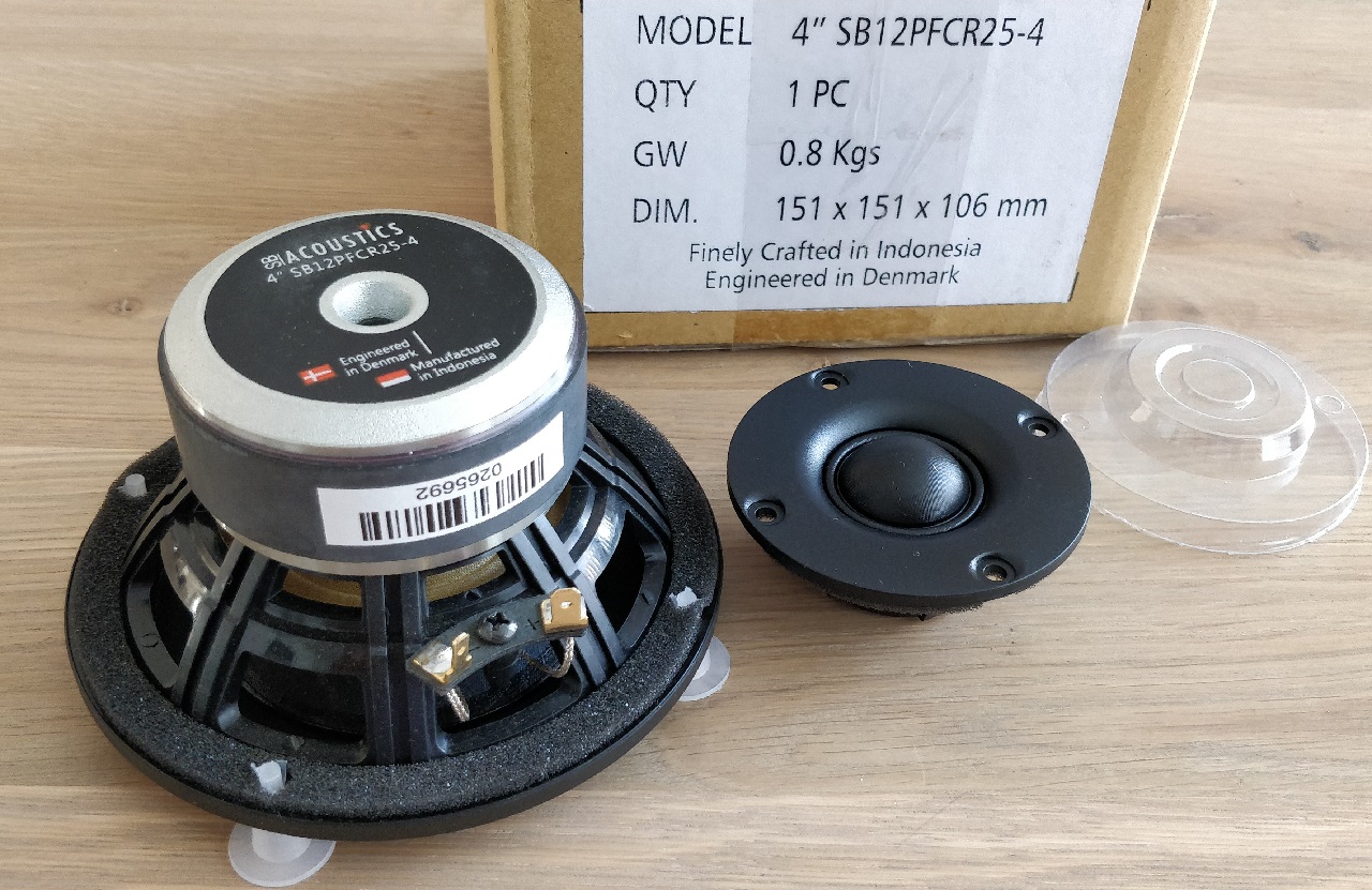

Het Paaskuiken presteerde uitstekend en omdat de woofer, de Mission CP-104, niet meer verkrijgbaar is heb ik besloten om het opnieuw te proberen met de SB Acoustics SB12PFCR25-4.
Het tweetertje is dezelfde als in het paaskuiken, de SB26STCN-C000-4.

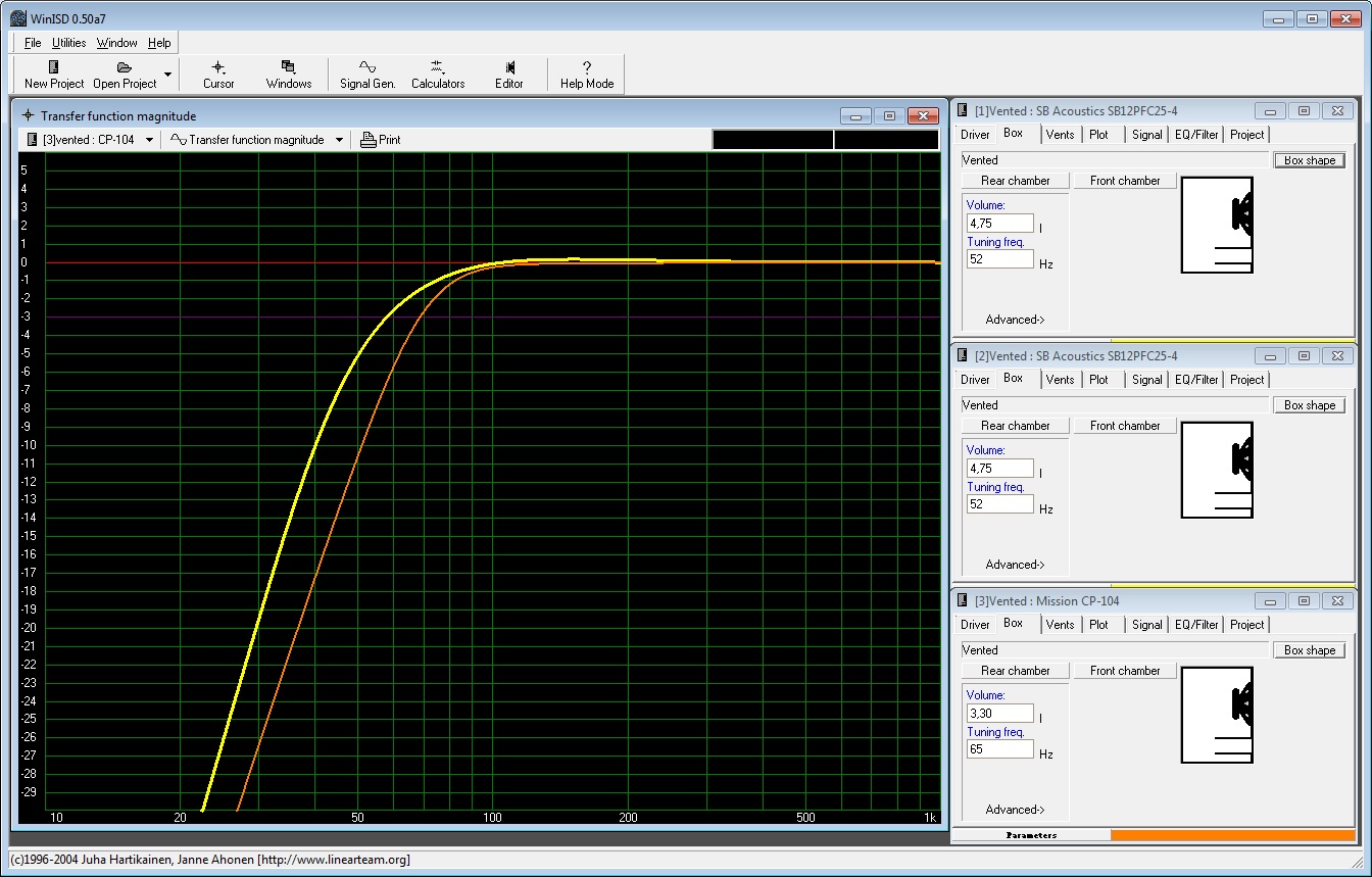

In WinISD vergeleken met de Mission CP-104 in 3,3 liter:
Geel SB, Oranje Mission
