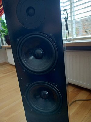

25 jaar geleden zelf zuilen gebouwd waarvan ik nog dagelijks geniet van het geluid. Toen gekocht bij Clear sound in Leeuwarden zonder verstand van solderen en elektronica, nu nog steeds niet :?. Het hout bewerken is meer mijn ding.

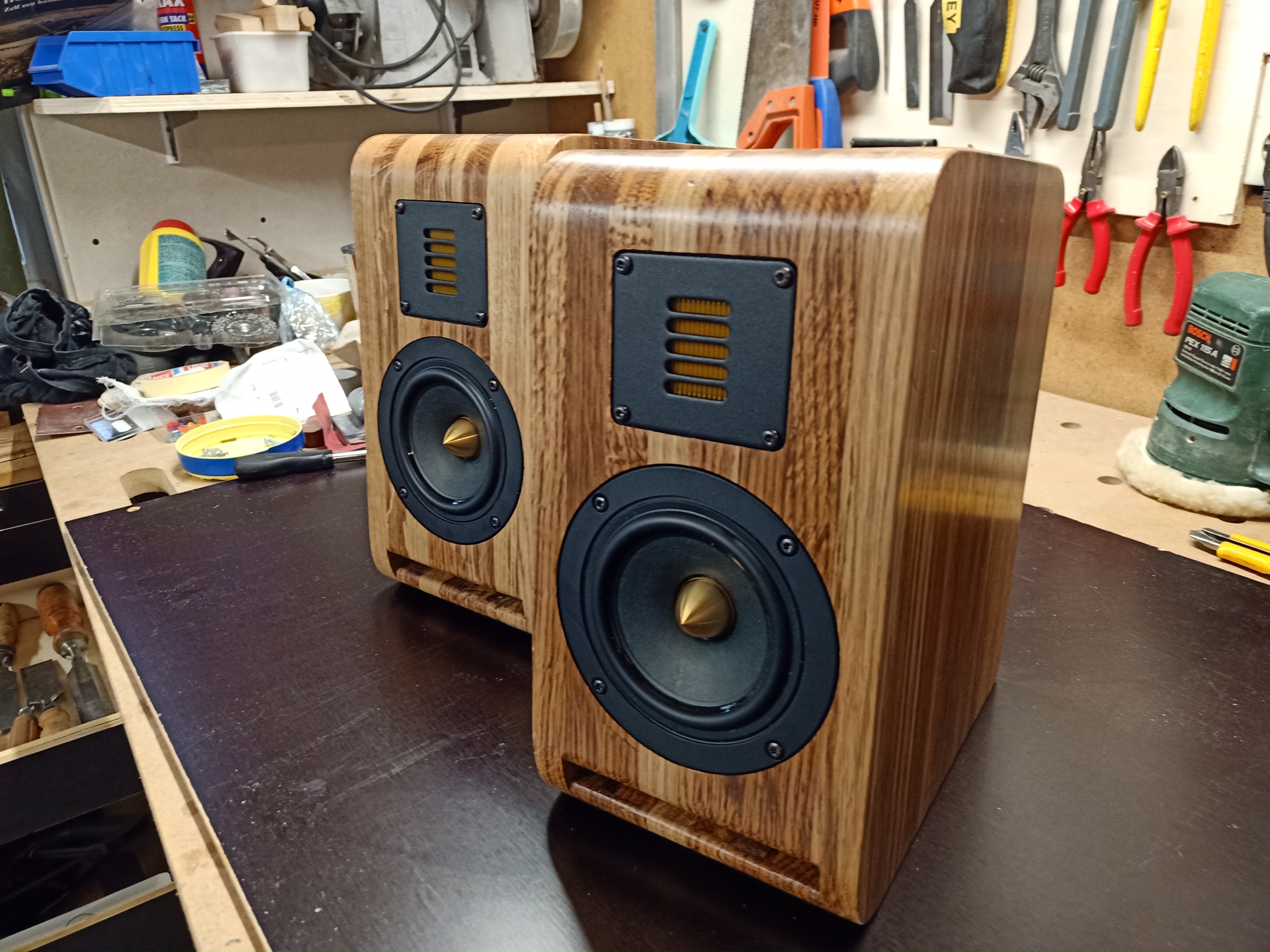

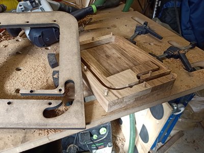

Van het idee van de Boenicke ben ik aan het ontwerpen gegaan. Ik wilde een kastje bouwen met een poort aan de voorkant in de ronding onder. Aangezien ik weinig van elektronica en meten weet gekozen voor een standaard set: BPA Onnes Audio Note S.

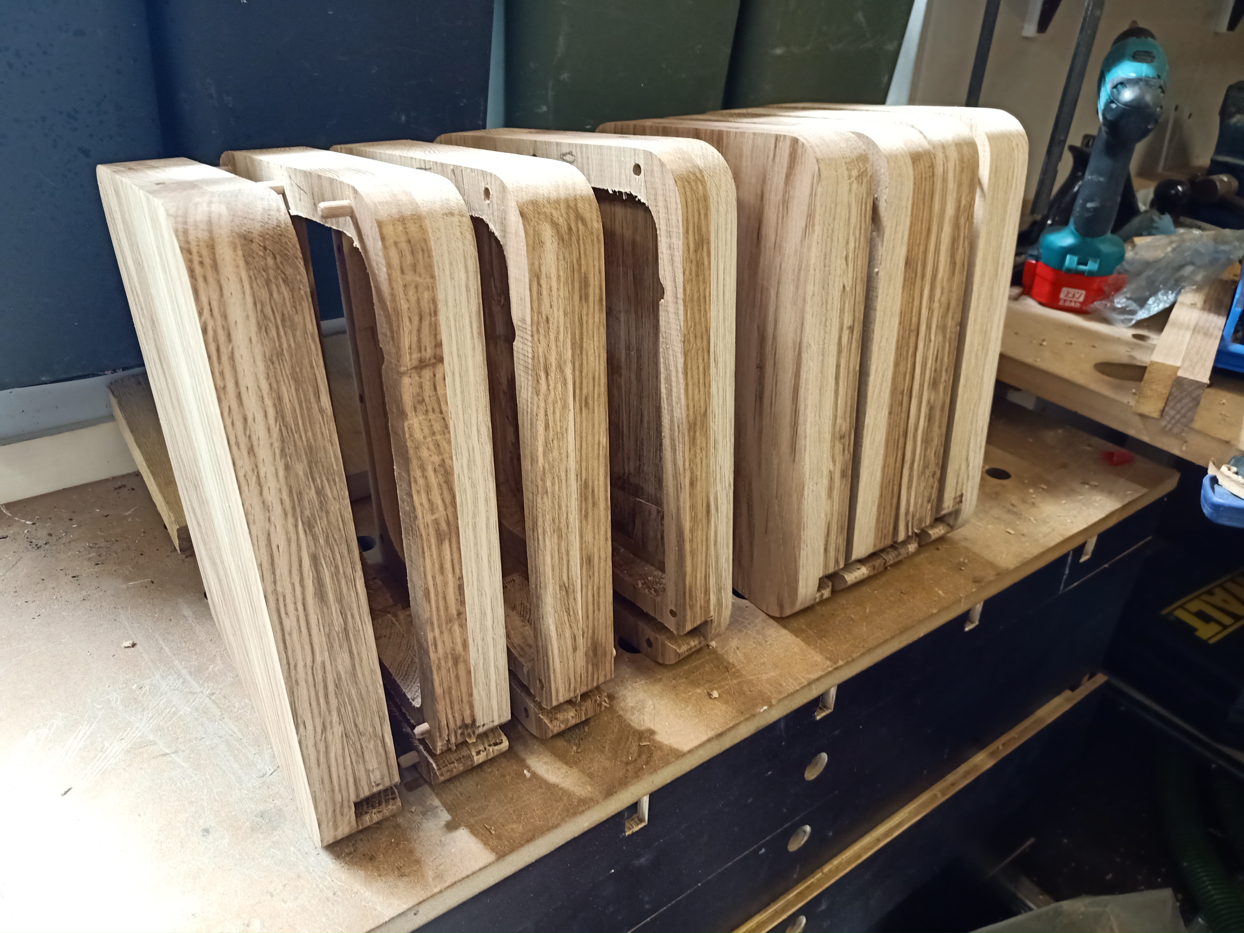

Ik ben aan mooie stukjes eiken rouge gekomen, hier zit een mooie tekening in de nerf. Met behulp van mallen gemaakt op een laser cutter alles gezaagd en uitgefreesd. Het filter op een plaatje plexiglas gemonteerd waarbij de gaten ook op de laser cutter zijn gemaakt. De pootjes heb ik van verwarmingsbuis gemaakt.

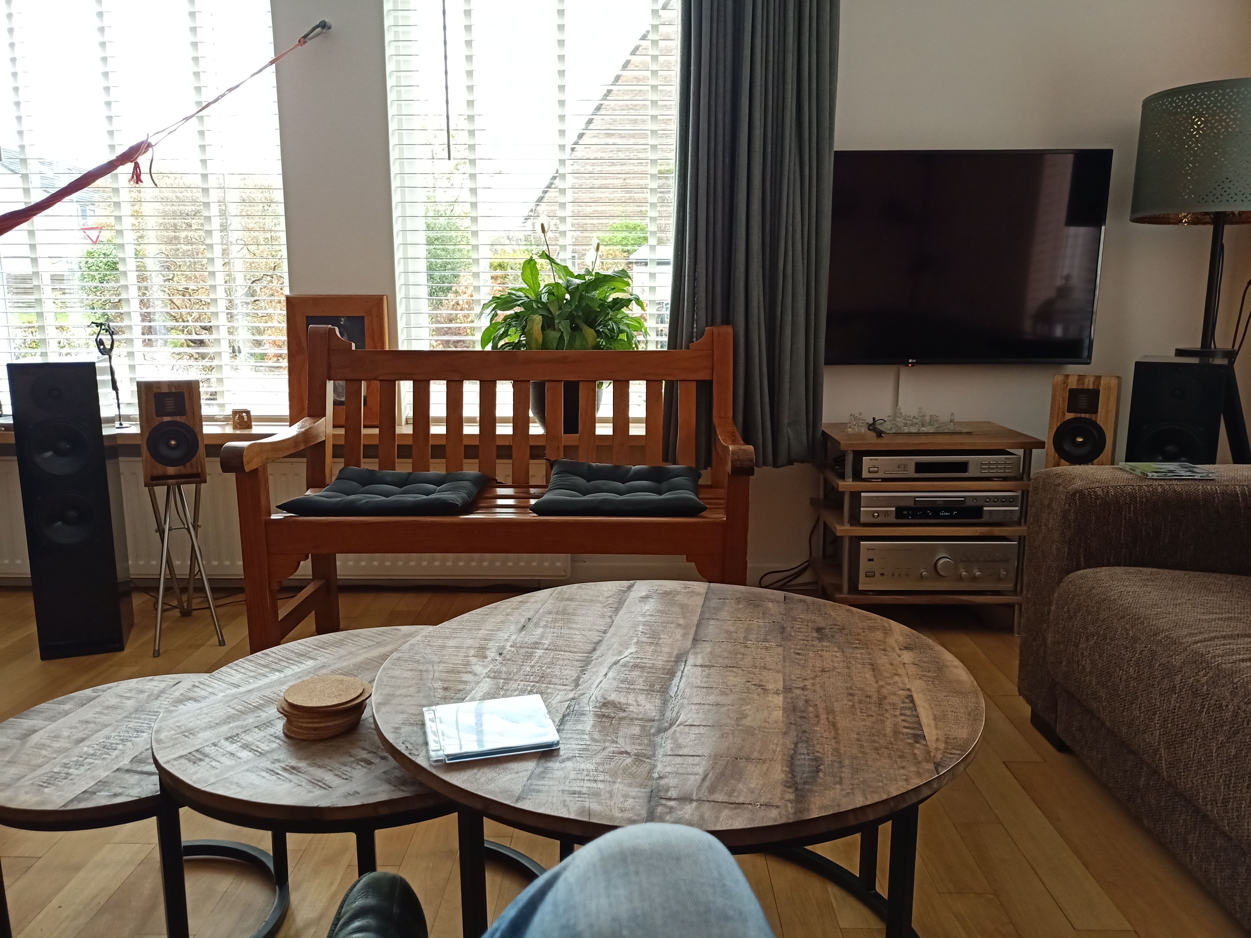

Nu alles gemonteerd en aangesloten op mijn 25 jaar oude setje van Denon (PMA925r en DVD sacd 2930)
Nu maar veel gaan luisteren en genieten van mijn nieuwe setje. De eerste indruk van het geluid is goed. Heel helder en minder wollig dan de grote speakers. Gelukkig nog wel genoeg bas. De instrumenten zijn beter te onderscheiden.
Ik heb geen meetapparatuur om te analyseren hoe het geluid in grafieken is. Mocht er iemand in de buurt van Assen wonen die het leuk vind om ze te meten dan hoor ik dat graag.
Ik denk niet dat het weer 25 jaar zal duren om weer iets te gaan bouwen. Ik heb genoten van dit hele proces.

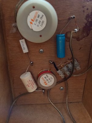

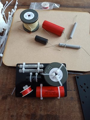

Filter van de oude speaker

Mal als sjabloon voor zagen en frezen
Freesmal voor de binnenkant
In elkaar zetten en veel schuren
Gaten frezen voor de drivers met een mal
Filter maken op een plaatje plexiglas

Plaatsen, luisteren en genieten

Hoe klinken ze na het inspelen ?

Ik heb het soldeerwerk niet laten zien op de foto's dat is niet voor niks :-$
Met het inspelen ben ik vandaag begonnen. Het klinkt goed, veel gedetailleerder dan de zuilen. Er zit wel minder laag in, het klinkt allemaal strakker, minder wollig.
Ik kan je vertellen dat niemand dat doet.
Beter een goede verbinding die er niet uit ziet...dan een mooi uitziende slechte verbinding...ooit gehoord van een verbindingsofficier bij de luchtmacht :rofl:
Minder laag zou je kunnen ondersteunen met een kleine subwoofer.

Sorry maar daar kan ik me niet in vinden, een soldeer verbinding die er slecht uitziet is vaak ook beroerd.
Gr. Walter
Gr. Walter
Daar zit iets in Walter
Meestal ziet bij mij de onderkant van een filter met losse verbindingen er niet uit en laten ik hier dan ook geen foto's van zien.
Een goede soldeerverbinding is wel een pre en dit is me bij de luchtmacht goed aangeleerd.
Gr Ton

Ik ben ook wel blij met hoe het eruit ziet. Nog even een foto van dichtbij.
Berichten: 33822
Re: Van groot naar klein. Monitors, massief eiken
sjiek hoor
Gr. Walter
+1 soldeer moet glimmen, een doffe soldeerverbinding is een slechte.
SARK
Berichten: 7728
Bericht door SARK »
+2 doffe verbinding kan oververhitting zijn geweest of bewegen tijdens het afkoelen.
ps. het ziet er echt heel mooi uit hoor die kasten!
Laatst gewijzigd door SARK op wo 05 mei 2021, 7:32, 1 keer totaal gewijzigd.
Lood-tin soldeer moet glimmen, beslist! Loodvrij kan grijzig en/of dof blijven. Belangrijk is dat het goed doorgevloeid is en er niet "op ligt" a.h.w. Veel gemaakte fout is dat er met een te kleine bout te lang doorgestookt wordt bij een te grote verbinding. Dan duurt het te lang, oxideert het tin te veel weg en verbrandt het vloeimiddel. Bij lood-tin wordt het dan dof/papperig. Bij loodvrij zie je dat moeilijker. Het moet goed doorvloeien en daarbij mag het vloeimiddel eigenlijk niet te veel vekleuren. Als het vloeimiddel verkleurt richting amber dan verliest het zijn reinigende werking.
