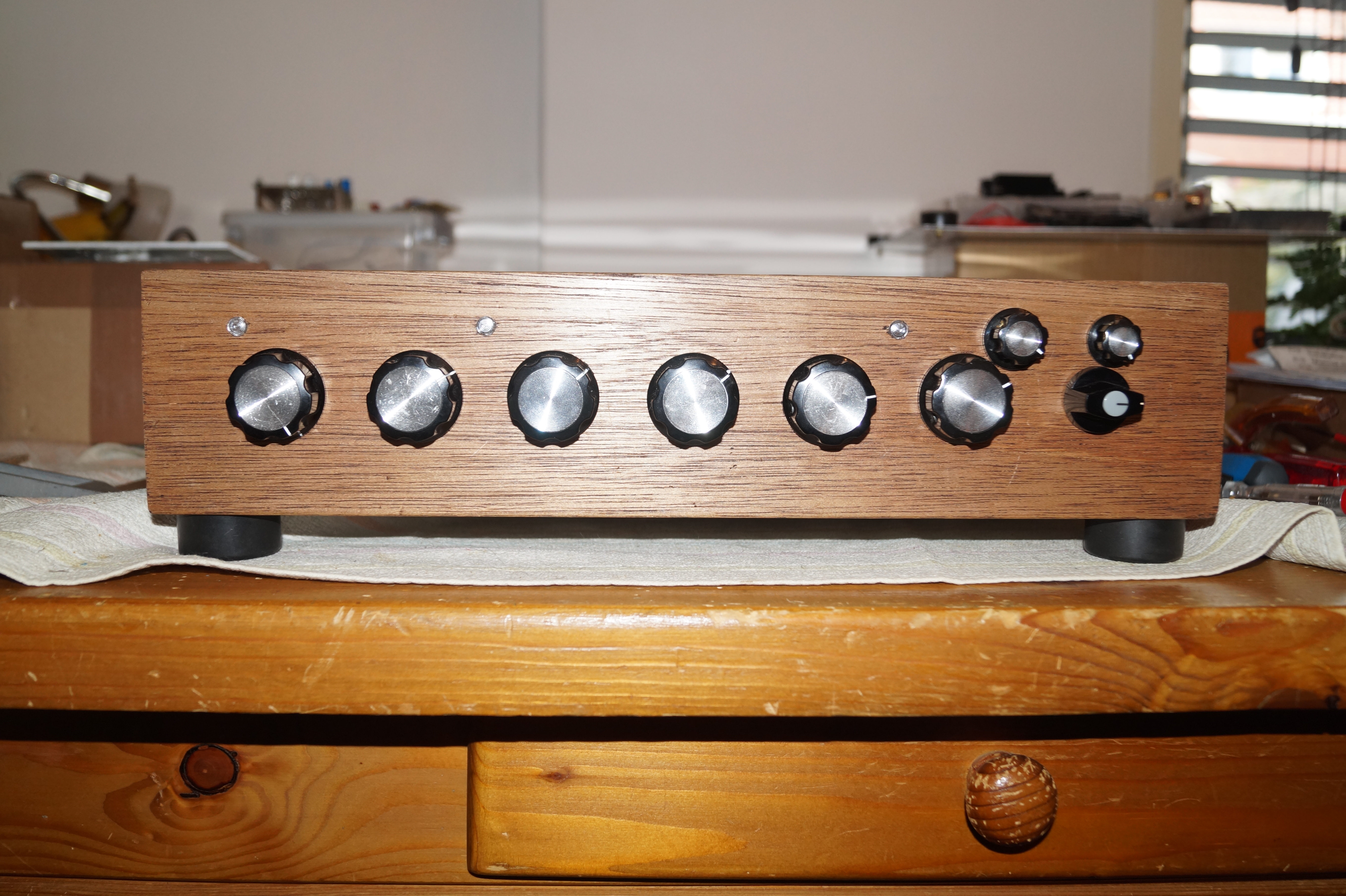

Dat is een mooi kastje geworden zo.
Berichten: 6144
Re: buizen correctie toonregeling voor hoog en laag bij 78 toeren platen
Dank je George,
Jammer dat ik je niet kan laten horen wat dit ding doet. :?

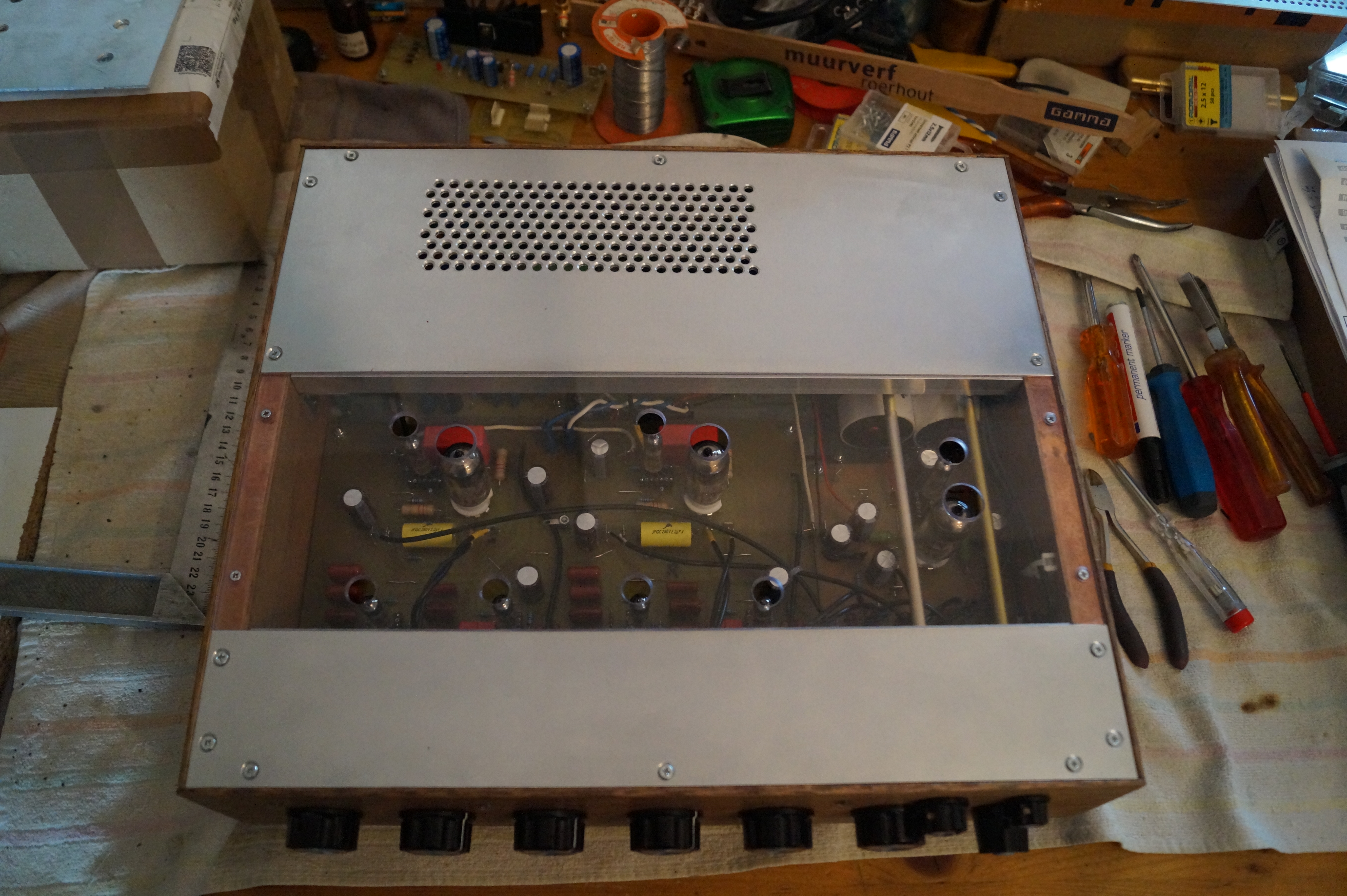

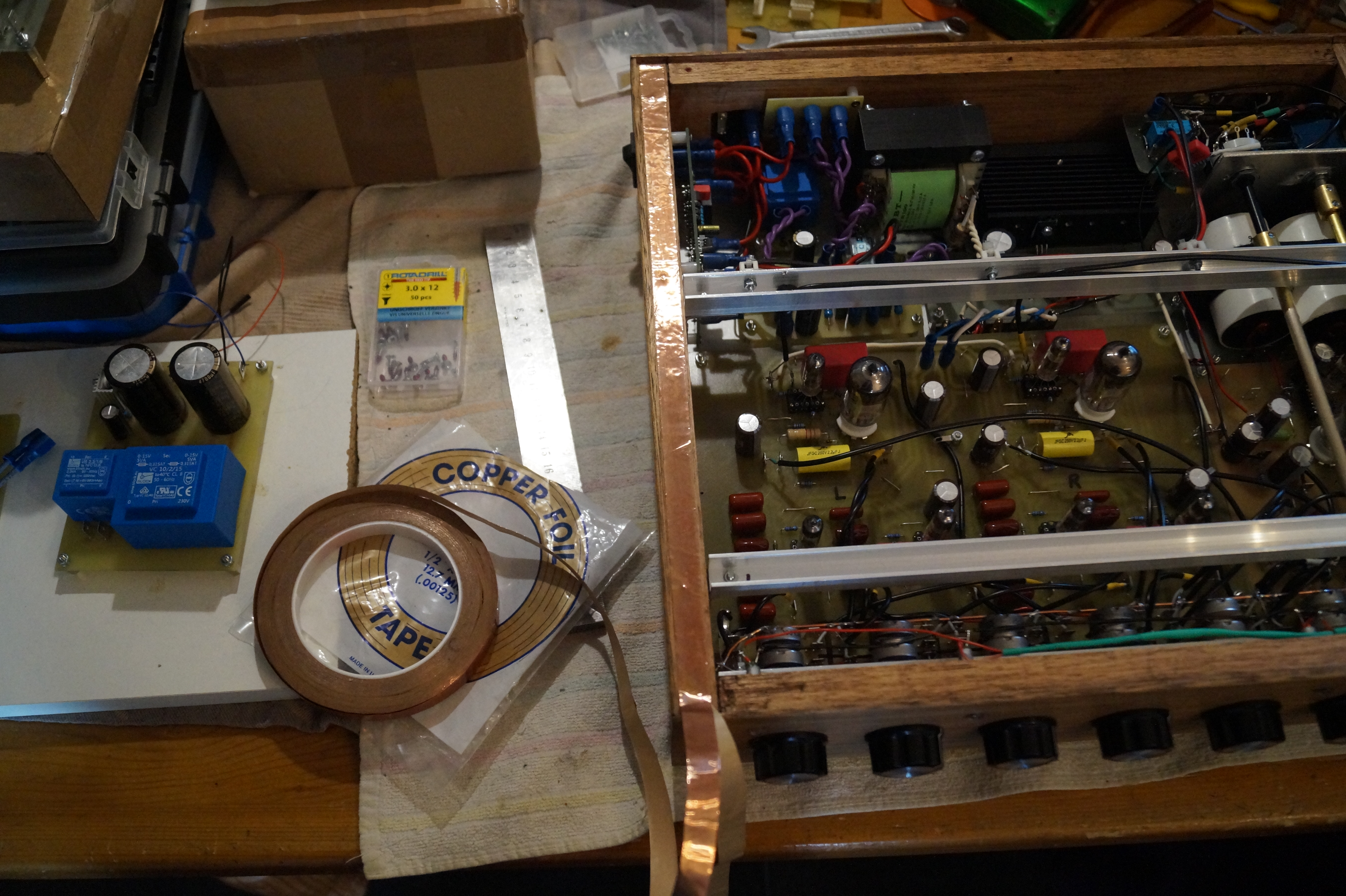

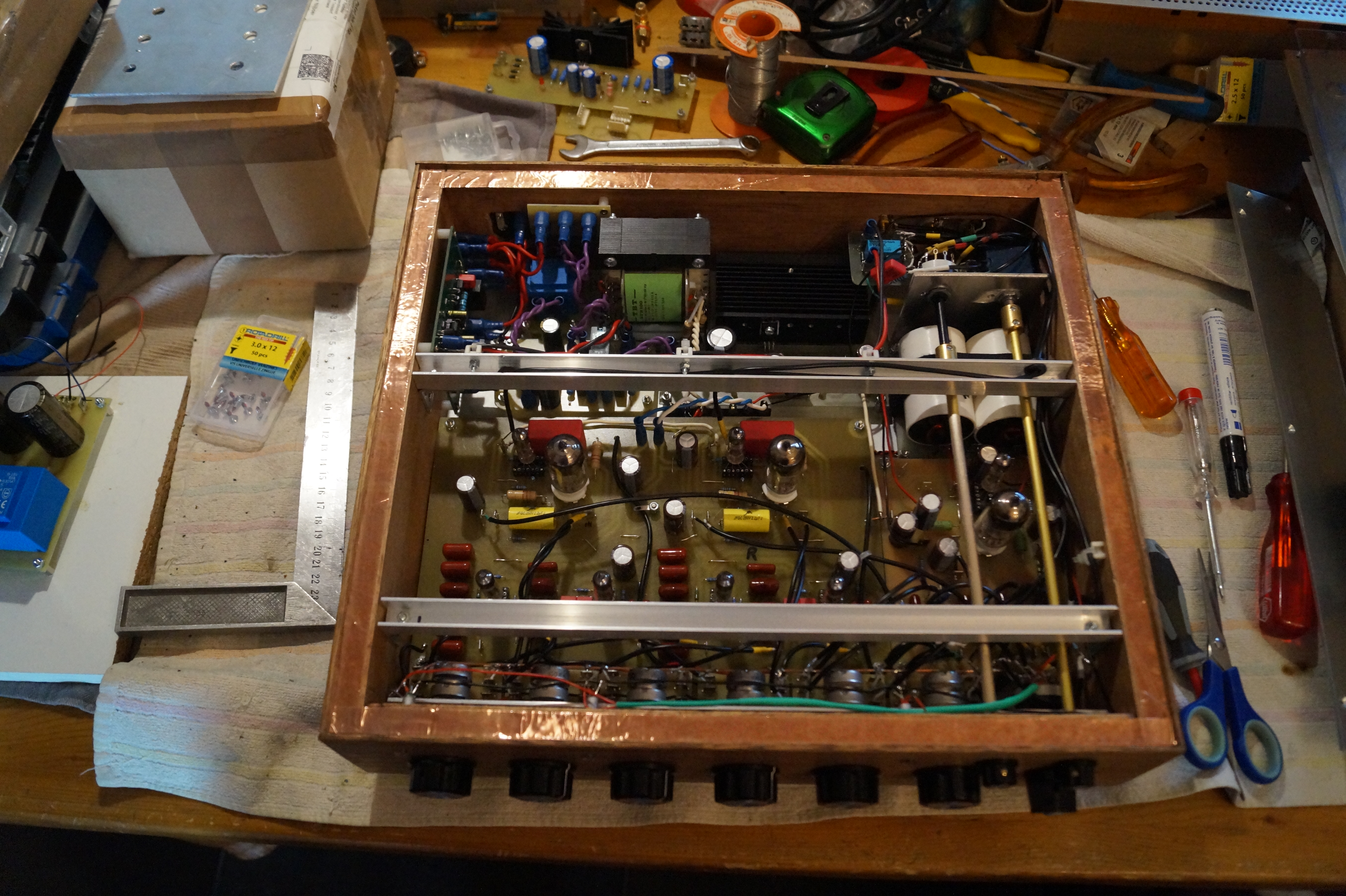

Het ding heeft nu een paar weken gespeeld,dus tijd om de kast definitief te sluiten.
Nog even een aard reel voor de bovenplaten fabriceren.
Met een draadje de kastmassa aan de koperfolie gesoldeerd.
En dan kan de kast dicht.
Einde project. :dank:

Misschien een gekke vraag, maar hoe weet een buitenstaander, of mogelijk jijzelf ( een borreltje geeft soms verwarring :hide: ) welke knop voor wat is en dan de mogelijke neutrale stand?
Berichten: 6144
Neutraal is streep op de knoppen omhoog.
Rechtsom is meer,links minder.
De rest wijst zich vanzelf............ :mrgreen:

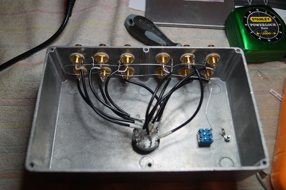

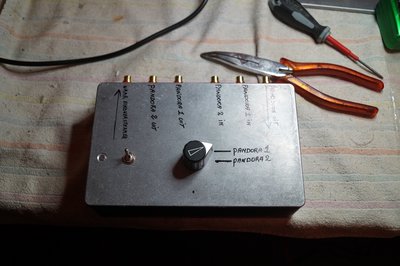

Heb nu twee filterbakken gebouwd.
En wat is er nu leuker dan ze te gaan vergelijken :think:

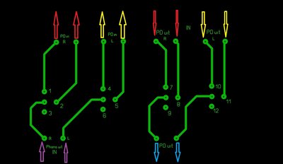

Er moet dus iets tussen om twee filterbakken ,,on the fly,, dus zeg maar met een knopdruk over te kunnen zetten.
Dit alles omdat je geheugen van geluid maar iets van 3 seconden is.
Eerst maar even een schakeling ontwerpen :-k
Eigenlijk een 2 standen schakelaar met 4 moedercontacten.
Dan,hoe pak ik dat praktisch aan?
Zoiets maar......... :mrgreen:
De Dip schakelaar is om het kastje wel of niet te aarden (verbinden met massa) soort ,,ground break,,
Later daar nog een weerstandje van 100 ohm met 10nF condensator parallel in gezet als verbinding met de kast.

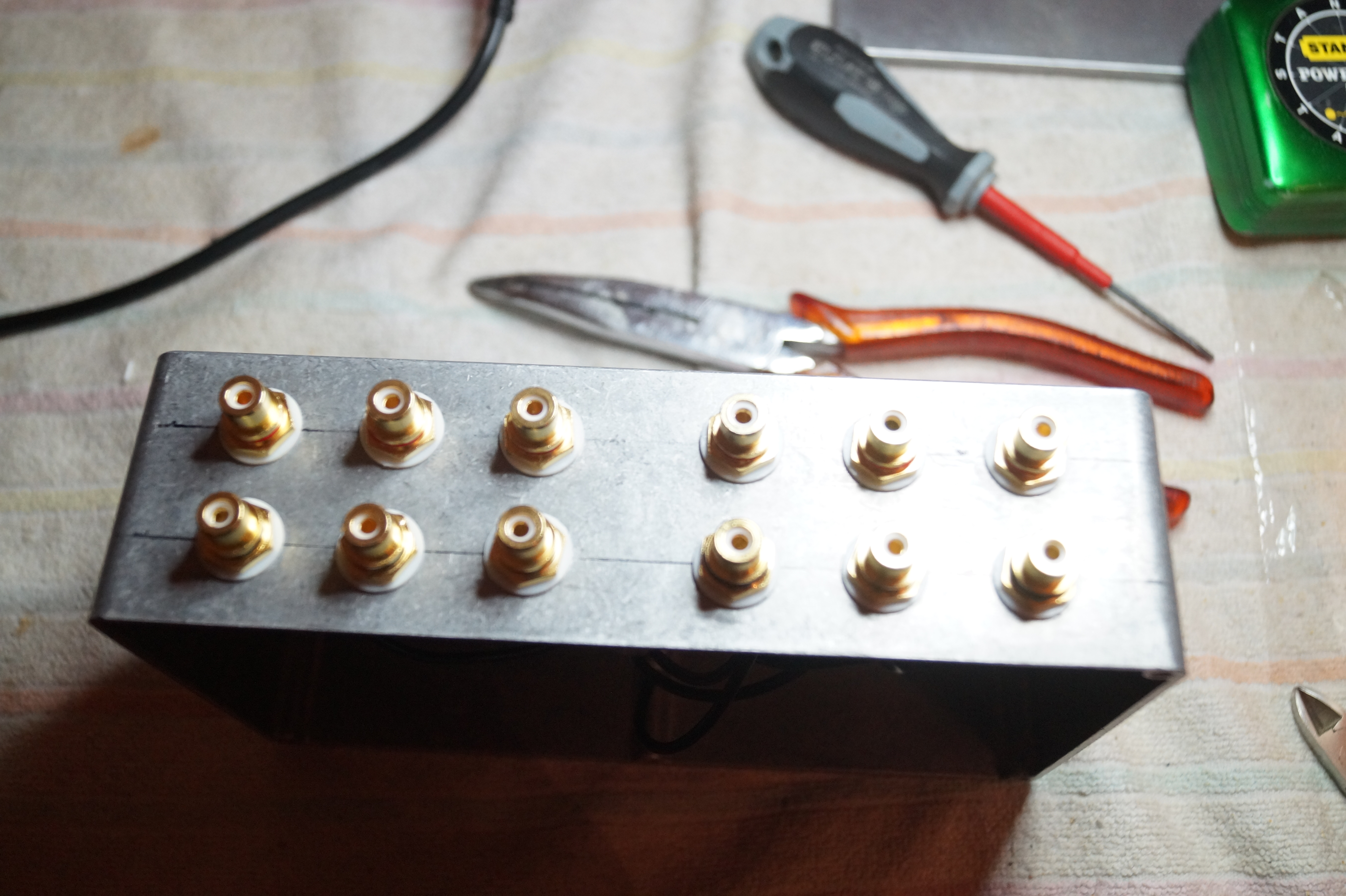

Vanmiddag bij mijn kameraad de boel aangesloten.
Het omschakelen gaat feilloos :D
Zonder klik of bijgeluiden.
Een uurtje geluisterd,kon eigenlijk geen grote verschillen horen.

Dat was ook niet de bedoeling toch?
Berichten: 6144
Nee was niet de bedoeling.
Maar de tweede heeft wel andere printen en lay-out als de eerste plus wat andere condensatoren in de signaaalweg .
Toch iets wat ik als bouwer wil weten,of wil horen.
