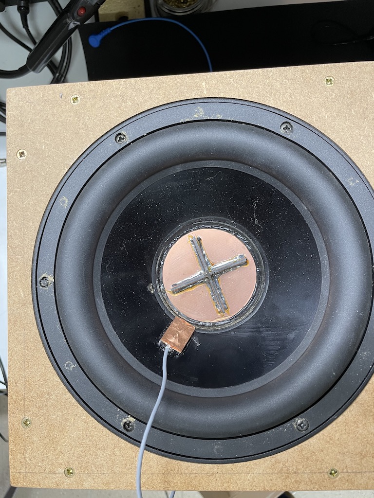

Ben nu al een hele tijd bezig met de ontwikkeling van een MFB sub.
Dank zij het MFBLabs forum veel kunnen lezen en leren.
Een belangrijk onderdeel is de sensor.
Ben begonnen met de sensor die ook in de Grimm sub word gebruikt de accelerometer ACH-01.
Maar ik had problemen met die sensor omdat hij niet mooi de woofer response volgde.
Toen ben ik zelf de sensor gaan maken en hieronder was mijn eerste ontwerp.

Vond de sensor toch wat te lomp dus een kleinere en stijvere sensor gebouwd op een ceramisch plaatje.
Dat ceramisch plaatje zorgt ervoor dat de sensor zelf niet vervormd waardoor de meting van de woofer accurater is.
