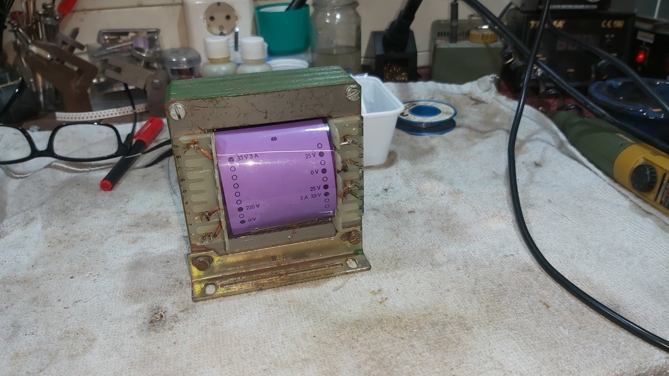

De voeding word een tikje anders dan gebruikelijk. dus geen dual mono met 2 ringkernen, maar gewoon een grote en ouderwetse bloktrafo.
Het vermogen zal rond de 100 VA bedragen, dat zal betekenen dat ik niet het maximale vermogen uit de versterker zal kunnen trekken. dat is dan maar zo. vond het zonde om een of twee andere te gaan kopen en deze niet te gebruiken. Ik gebruik natuurlijk de 25 VAC taps.

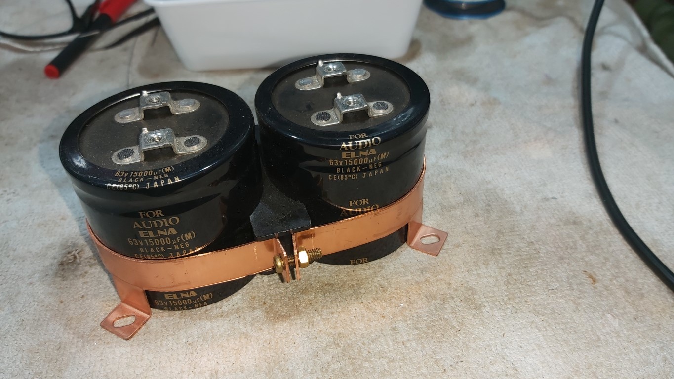

Daarachter komt een zelfontworpen en gefabriceerde voeding, met twee externe bekerelco´s :
De bekerelco´s, 15000 micro Farad het stuk :

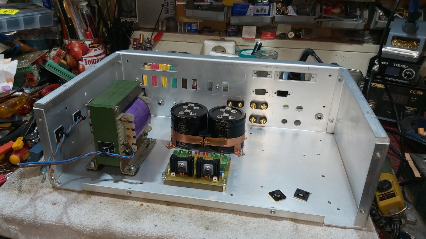

En het geheel zal ongeveer zo in de kast komen te zitten :

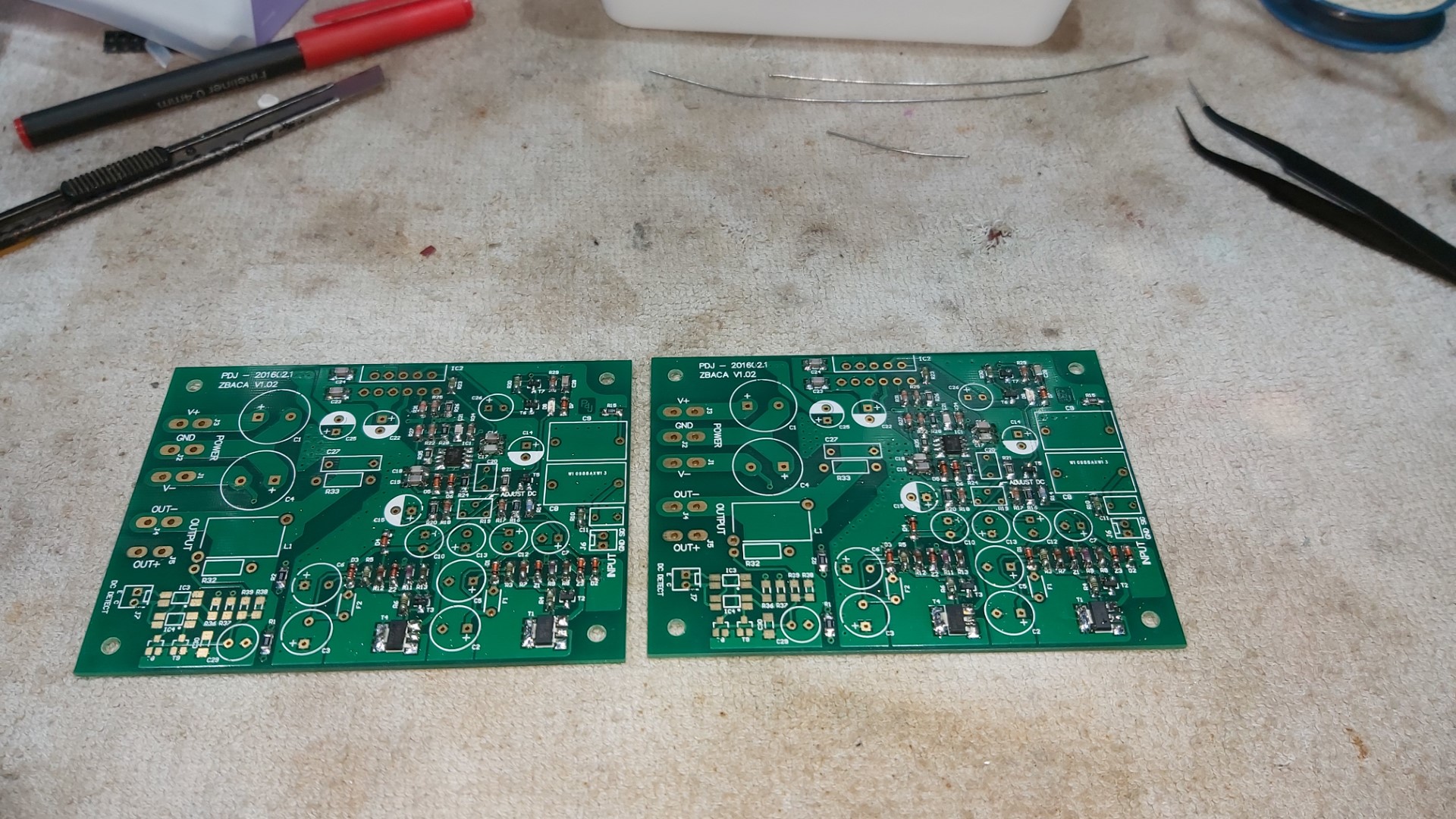

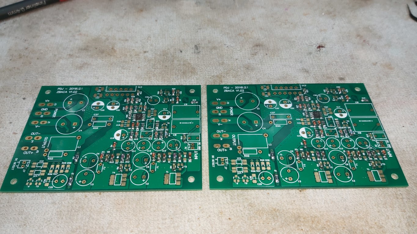

Onderstaand de productie van vandaag, alle SMD weerstanden en een aantal diodes zitten er nu op.
De opamp (een LME49900) is er destijds al door Peter opgezet.
Morgenmiddag zijn de kleine condensatoren en de transistoren aan de beurt.

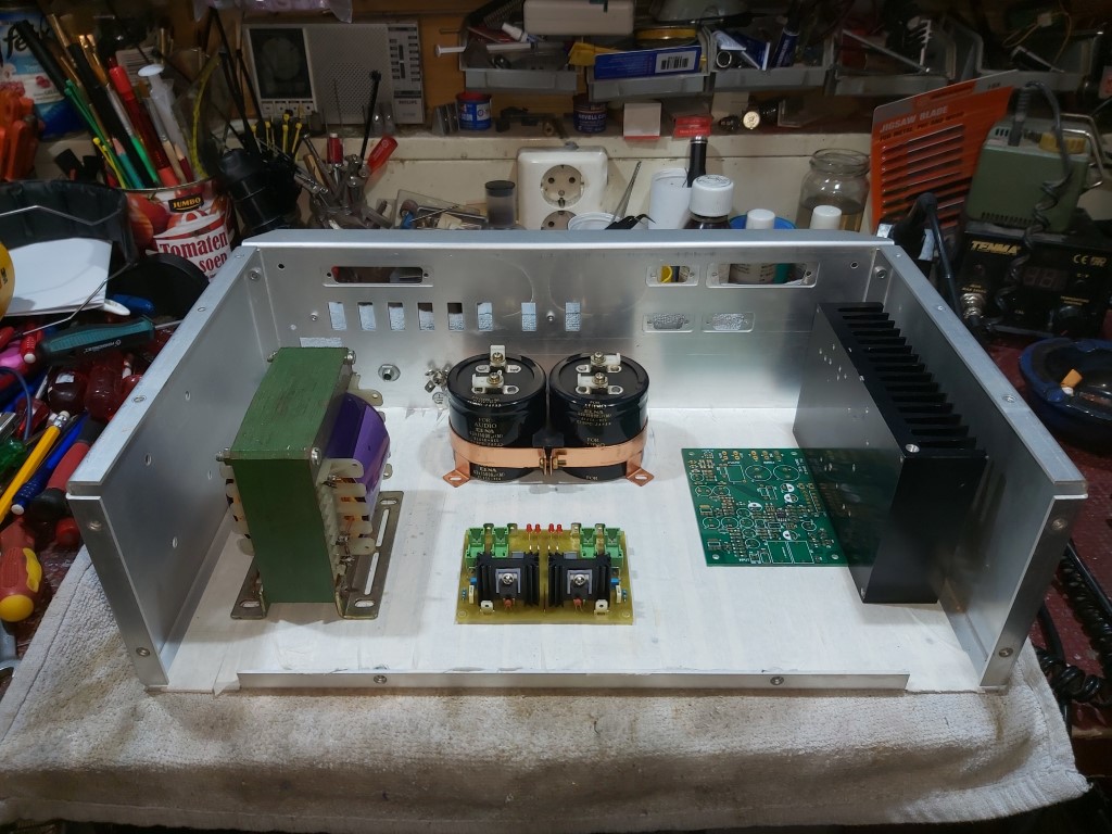

Hoe ga je de printen plaatsen? Naast elkaar of boven elkaar? Als je 2 kanalen op 1 voeding zet is het van belang dat de "Gnd" verbinding tussen beide printen onderling, zo kort mogelijk is en met zo dik mogelijk draad: Liefst minimaal 2,5mm2. En dan de verbinding naar de voedingsprint halverwege die verbinding. Je krijgt dan een symmetrische Y-verbinding. Vooral die symmetrie is belangrijk, anders heb je snel kans op brom.
Re: Paasproject - de Peter Versterker
Uitgangspunt is om ze boven elkaar te plaatsen, met een aantal centimeters tussenruimte.
Zodat het netjes verdeeld over het koelblok zit. voor de koppeling gebruik ik M3 draadeinden met een holle aluminium buis erover.
Goeie tip over die GND verbinding.
Ik zal daar zeker rekening mee houden.

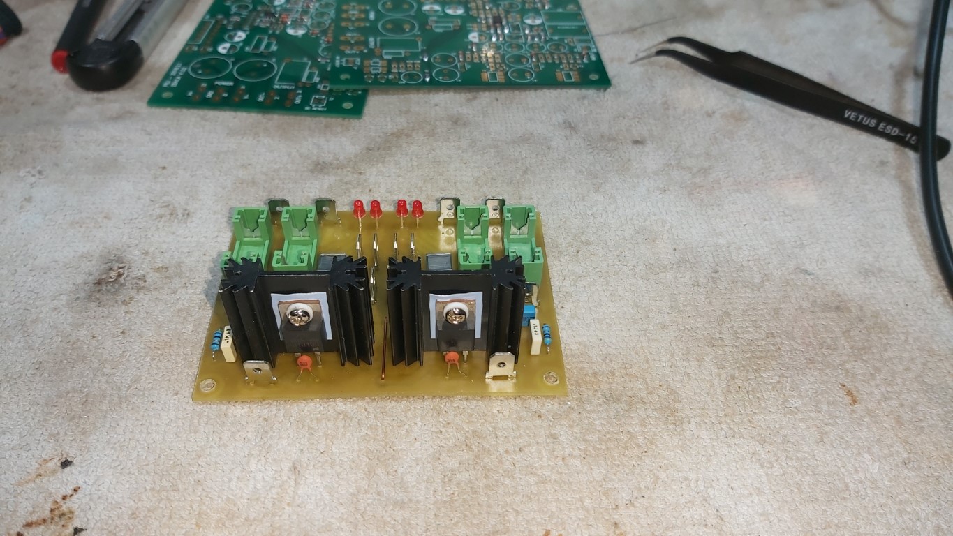

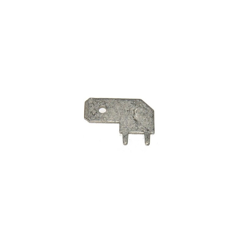

Prima, dan kun je het handigste er haakse Faston tabs op zetten: https://www.eoo-bv.nl/vlaksteker-faston ... on-04.html
Die heb ik in huis, alhoewel mijn exemplaren er een stuk beter uitzien dan die op de foto.

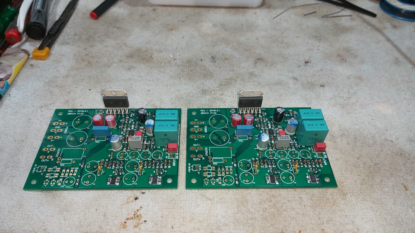

En weer een stukje opgeschoten, al het ieniminispul zit er nu op.
Heb wel de indruk dat SMD solderen veel tijdrovender is dan conventioneel (niet negatief bedoeld, slechts een constatering) voor mij, tenminste.
Zakje uitpakken, inhoud van het stripje in zo'n witte bamibak doen, met pincet transporteren naar PCB, erop solderen.
Niet dat ik het erg vind, is zeker voor herhaling vatbaar. ik heb er dan goed de tijd voor genomen om er ontspannen aan te werken.
Morgen de wat groffere zaken erop batsen, denk wel dat dat wat vlotter zal gaan.

Mooi Ray! Check check, dubbel check eerst voordat je verder gaat. Als de grotere componenten er op zitten kom je nog lastig bij het SMD spul. Neem voor de TH componenten ook een behoorlijk grotere stift. Ze nemen best veel warmte op en je wilt wel dat het goed doorvloeit in korte tijd.
Zeker. het natuurlijk een dubbelzijidige PCB, daar pak ik mijn andere station voor. die is wat zwaarder.
Had een lijst gemaakt met componentennamen en waardes, en na het monteren steeds afgestreept. Ik zal het voor de zekerheid nog eens even nalopen, maar een fout in het SMD zal niet zo simpel te herstellen zijn, met mijn tinzuigpompje is het componentje ook zo verdwenen...
Ik vraag me ook af wat de functie is van de LED in de versterker ?
Zou hij in bedrijf moeten branden of juist niet ?
Bij het afchecken van de lijst kun je die het beste van achteren naar voren aflopen. Kun je gewoon de BOM voor kopiëren. De kans dat je dan eenzelfde fout weer maakt is dan een stuk kleiner!. Voor het los nemen van een SMD weerstandje e.d. beslist geen tinzuiger nemen. Tinzuigers zijn alleen goed om printen te slopen. Je hebt eigenlijk 2 boutjes nodig waar mee je het component aan 2 zijden verhit en er dan voorzichtig af tilt. Dan het eilandje even schoon maken met Solderwick. Ja, vergis je niet in de warmte die de print op neemt, het is dubbeldik koper. Daar mag je best een stevige punt van => 3mm voor gebruiken. Maar niet te heet! niet hoger dan 300 gr.C: Het vloeimiddel mag niet verbranden, dus niet bruin verkleuren.
Het Ledje zit er op om te zien of hij "Aan" staat
Dat zit in het mute circuit. Als het uit is dan mute de LM3886. Het geeft ook aan dat er voldoende spanning op de opamp staat. Daar moet om en nabij "+" en "-" 15V op staan.

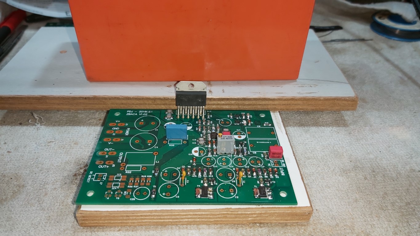

Een hulpstukje gefabriekt om de 3886 netjes recht te kunnen solderen.
En de laatste onderdelen die ik in huis had er op gesoldeerd, de rest zit nog in de pijplijn van Mouser.

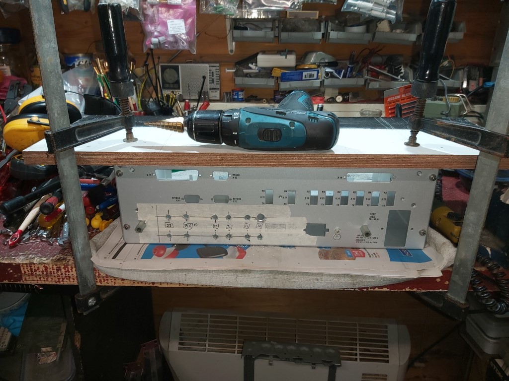

Een aantal gaatjes boren in de achterwand van de kast, voor de diverse aansluitingen.
2 x RCA input, parallel daaraan 2 x Jack input, 4 x Luidspreker output. (2 x links, 2 x rechts, parallel geschakeld dus)

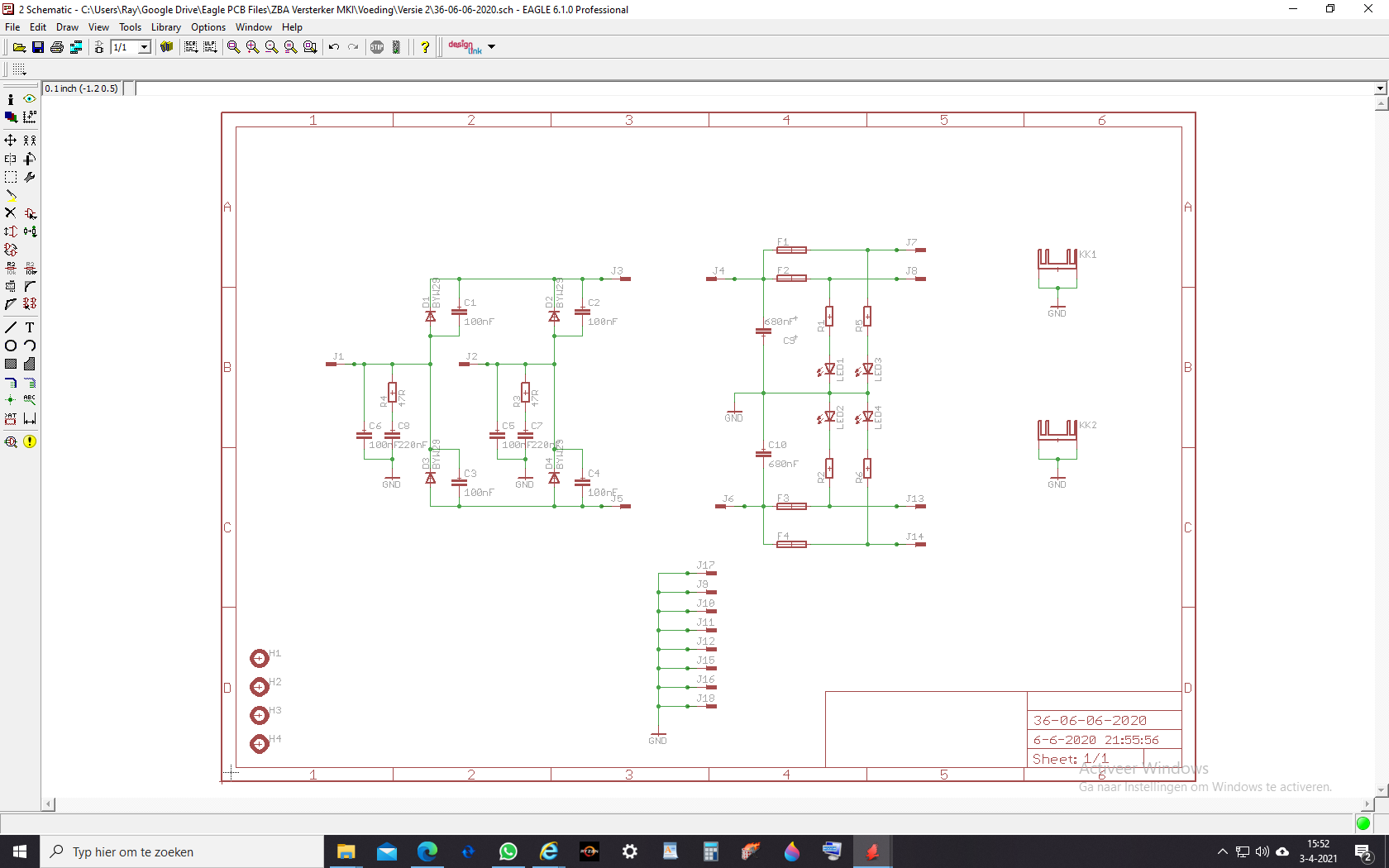

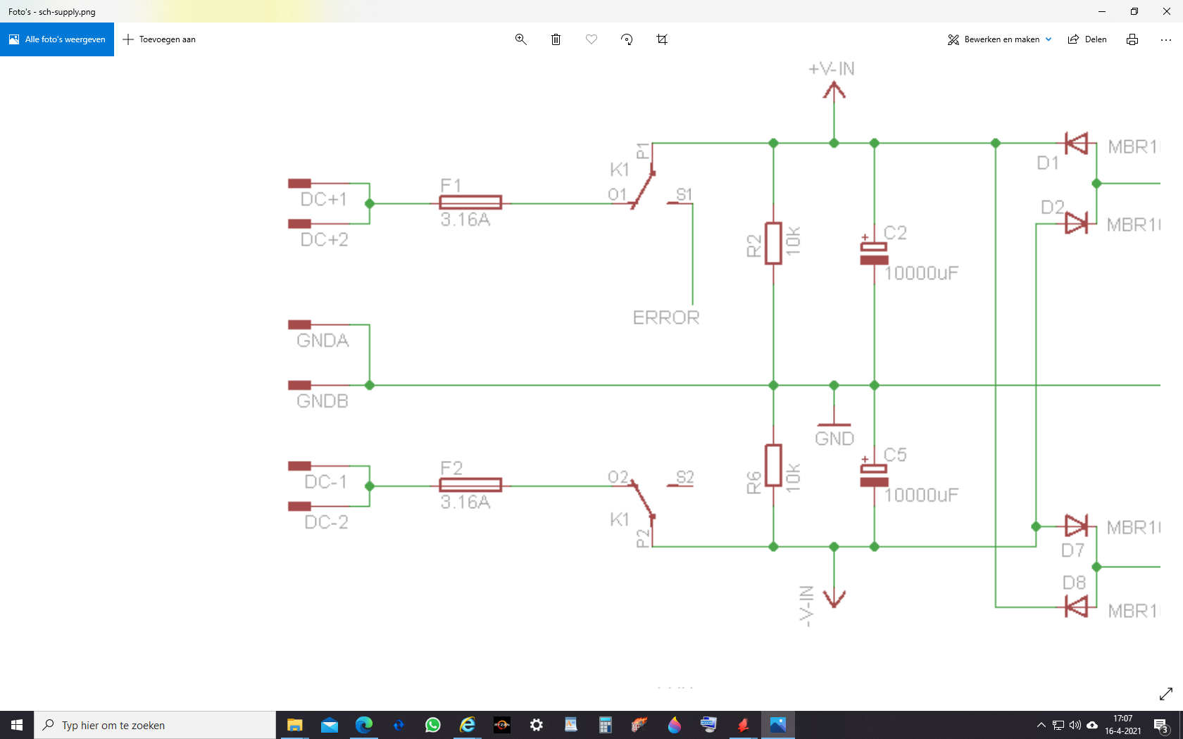

Zit even met twee dingetjes waar ik hier antwoord op hoop te krijgen :
- De diameter van het lakdraad voor de spoel. nu heb ik ooit een stuk van een slooptrafo gehaald, de micrometer geeft aan dat deze 0.7 millimeter dik is, is dat niet wat aan de dunne kant, of kan dat wel ?
- De zekeringwaarde, ik zie in het schema van de veelgebruikte "Knuisje voeding" dat daar 3.16A staat aangegeven. maar ik heb de indruk dat die oorspronkelijk ontworpen is voor twee mono-versterkers aan te sturen. nu heb ik per versterker 2 zekeringen. (zie startpost) zou ik daar een waarde van ongeveer 1.6A voor kunnen nemen ?

Spoeltje is 1 mm strak om een boortje van 9mm. Ik heb het van een oude filterspoel afgehaald. maakt niet zoveel uit. die 1,2mm van Loek is ook goed,
Wel, in dat geval zal ik dan maar eens even contact zoeken met Loek.
Is er verder nog iets te zeggen over de waarde voor de zekeringen ?
Die voeding van Knuisje is toch door veel CA bouwers gebruikt in het verleden.

Ik heb er gewoon 3,15A in zitten met 1 versterker per voeding hoor, sluiting trekt 3,15A er wel uit...ray5150 schreef:Wel, in dat geval zal ik dan maar eens even contact zoeken met Loek.
