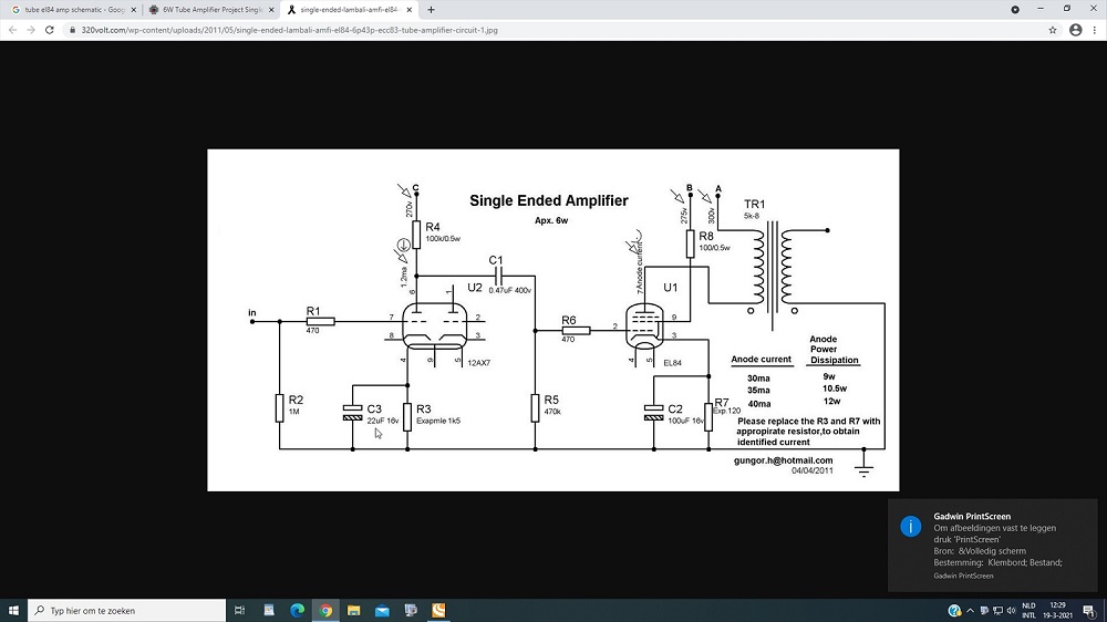

Geachte lezers,
Even als voorbeeld zie bijlage is niet het gebruikte schema.
Vrijwel gebruik ik mij zelfbouw versterkertje nu dagelijks maar blijft met een raar probleem zitten ( voor mij althans )
Huidige situatie: Op het rooster van het stuurbuisje zit er een weerstand naar massa en daaraan de volume regelaar.
Bij regelmatig regelen van de volume regelaar begint deze te kraken tijdens het regelen, in een vaste stand geen probleem
heb daar tussen een weerstand gezet in serie met de loper van de potmeter maar ook de 2e volume regelaar geeft problemen.
Heb daartussen 2 elcos antiparalel gezet en probleem komt weer opzetten ondanks een nieuwe regelaar...was een tip van iemand.
Nu zit ik te kijken ben ik dat vergeten ?? zou dat de oorzaak zijn van mij wederom terug komende krakende regelaars
Ik zie bij meerdere schakelingen dat er een elco over de kathode weerstand op de ingangsbuis naar massa staat...
Of hebben jullie een andere oplossing of idee ?
Waarom zit die elco bij sommige wel en andere schema;s weer niet
Ik hoor het wel, alvast bedankt
pons

Hallo pons,
Het schema bevat denk ik een fout, de weerstand R3 zit hier niet aan de kathode getekend maar aan de gloeidraad. De Elko C3 is er om de versterking van de eerste buis U2 zo hoog mogelijk te maken, als je die niet hebt heb je lokale tegenkoppeling.
Het kraken van de potmeter aan de ingang wordt waarschijnlijk veroorzaakt door gelijkstroom door de potmeter in combinatie met een slecht contact van de loper van de potmeter. Een buis heeft altijd een kleine stroom dat uit het eerste rooster komt, daarom heeft de roosterweerstand in het schema R2 een maximale waarde meestal 1MOhm voor dit soort triodes. Elkos hebben een grote lekstroom in de orde van micro ampères die kun je beter niet aan de ingang van de versterker gebruiken. Je kunt hier beter een MKT type film condensator voor gebruiken, hier is denk 0.1microFarad groot genoeg die hebben een verwaarloosbare lekstroom.
Het schema wordt dan:
CODE: Selecteer alles
ingang-- potmeter -- loper -- condensator -- roosterweerstand -- rooster U2
Groet Rekenaar

Hallo Fons,
De condensator C3 in het plaatje heeft in ieder geval niets te maken met het kraken van een potmeter aan de ingang.
