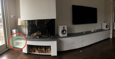

Na mijn verhuizing heb ik de Vifa Column (topic viewtopic.php?f=3&t=27277) in de huiskamer verwisseld voor een set B&W 706 S2. De huiskamer is veel kleiner dan eerder en vooral ook de deuropening die je precies voor het 'audiomeubel' langs de kamer in leidt biedt geen ruimte voor de grote vloerstaanders.
Nu ben ik best tevreden met deze B&W's. En voor een echte luistersessie kan ik desgewenst ontsnappen naar mijn 'werkkamer', waar de Vifa Columns speelkaar staan aangesloten. Best of both worlds dus eigenlijk. Maar er ontbreekt nog wat in de huiskamer, iets wat boekenplank luidsprekers over het algemeen wat minder hebben: laagweergave.
En dan komt de uitdaging: de huidige opstelling is WAF-goedgekeurd. Een losse subwoofer ergens tactisch in de kamer mikken is dat niet. Maar er is 1 mogelijkheid, hoewel onconventioneel (ook wel vaak afgeraden): in het audiomeubel. Deze bijzonder uitgerekte foto geeft weer hoe de opstelling nu is:
Dat kastje links heeft de volgende inhoud: 37,3x50,3x36,5 (h x b x d). Uitgaande van een behuizing 18mm MDF zou dat op een volume van maximaal 51,78 liter uitkomen - nog even de bracing en inhoud van speaker zelf niet van het totaal afgetrokken.
Gezien de ruimte, maar ook het resultaat wat ik zelf voor ogen heb zou ik opteren voor een gesloten kast: ik zoek een strakke muzikale bas die ondersteunt, maar niet overheersend is. Uiteraard snap ik dat het vertrekpunt bijzonder lastig is:

Zoals te zien staan de speakers zeker niet op de meest optimale plaats: dicht tegen de muur, in de hoek. Ook hier geldt dat de speakers zich moeten buigen naar de ruimte (woonkamer) en ik niet de woonkamer zal vormen naar de speakers. Een equalizer is op zich nog geen gek idee, ik zou bijv. om te beginnen eens met Audyssey van Denon kunnen experimenteren. Maar echt laag zullen deze boekenplankjes natuurlijk nooit kunnen gaan, en ik vind het ook te leuk om te knutselen.Chocomel schreef:B&W 706 S2
