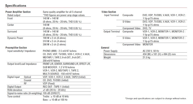

Neem als voorbeeld de Denon A1D, zie foto.

Bij de meeste surroundversterkers is de preamp voor stereo het zwakke punt. Het signaal wordt gedigitaliseerd en toon en volume worden geregeld in een matige DSP. Er zijn er wel met een direct functie, en dat is meestal al een stuk beter. Dit is een model uit de top van Denon, en je kan verwachten dat de eindversterkers van fatsoenlijke kwaliteit zijn.

Wat me wel opviel was dat in direct mode je makkelijk tot 2 ohm aan kan sluiten maar in surround geven ze minimaal 6 ohm aan.
Deze dan:
http://zvukomir.com/files/denon.AVCA1D.zvukomir.pdf
