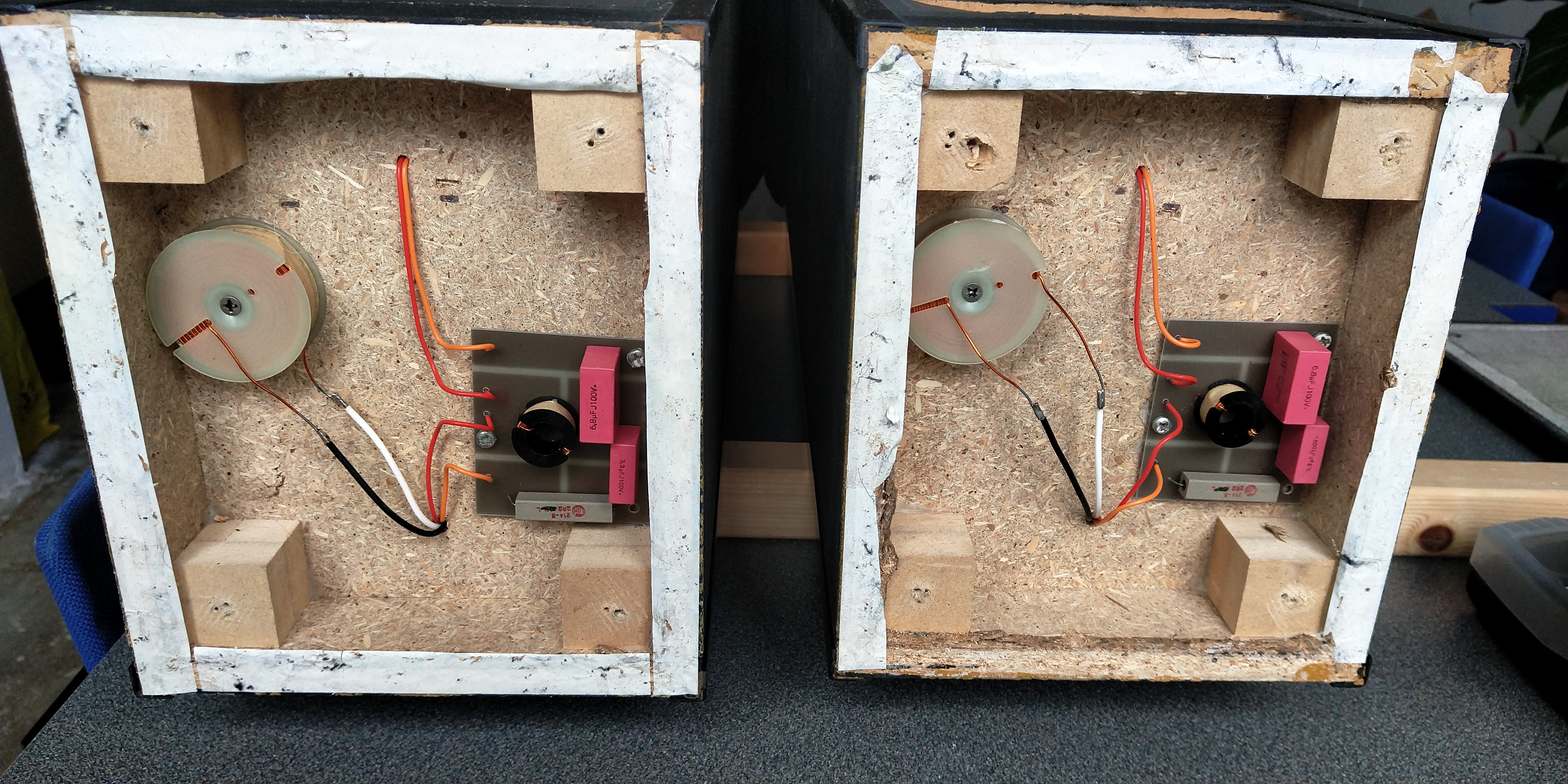

Met veel optimisme maak ik de Impuls open en tref een puinhoop aan.
De defecte tweeter is een Audax. Dit blijkt de originele tweeter bij deze speakers te zijn.
De andere tweeter is een Driade.
De woofers zijn allebei vervangen door een Visatons W170s 8 ohm. Prima woofers, maar niet voor deze TL.

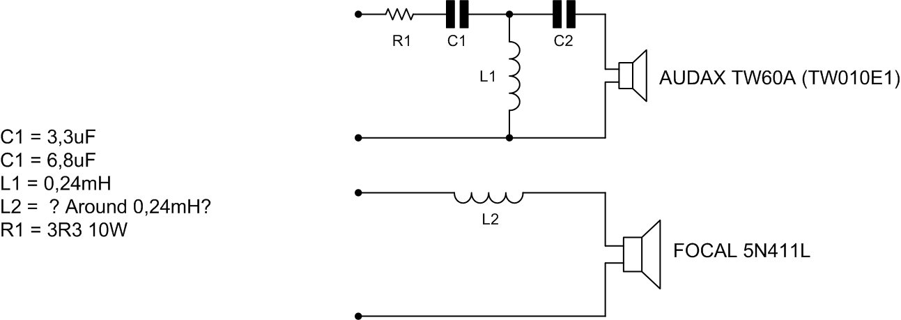

Mijn filter ziet eruit als deze, met als enige verschil dat de R1 bij mij 2R2 is.
Ik had al een forumgebruiker benaderd, Jan Geert, welke mij kon vertellen dat dit filter ook is toegepast in de Impulse 24. Hieruit blijkt dat ik een oudere versie heb van de Impulse 34. De nieuwere varianten hebben een 3e orde filter erin zitten.

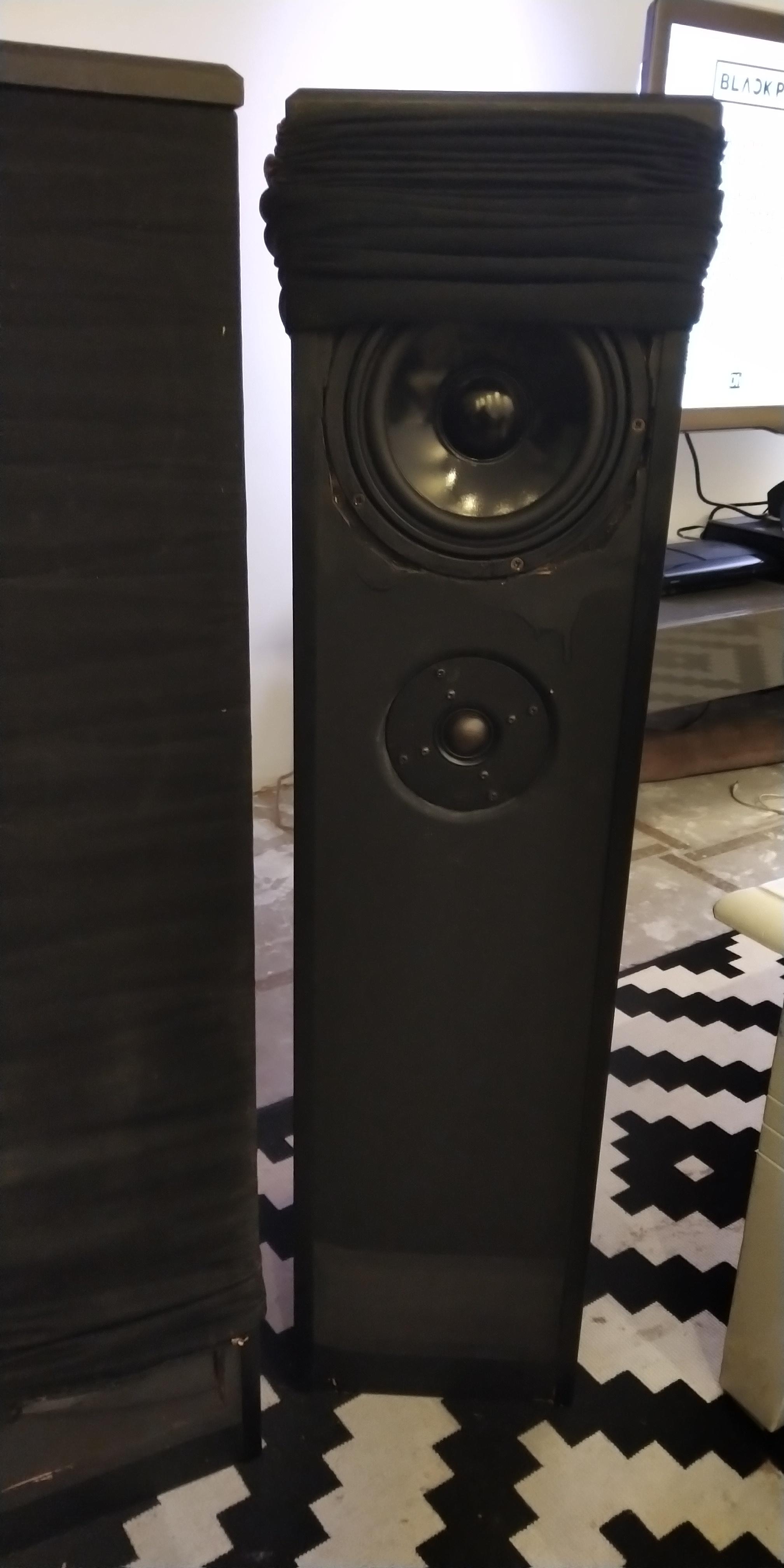

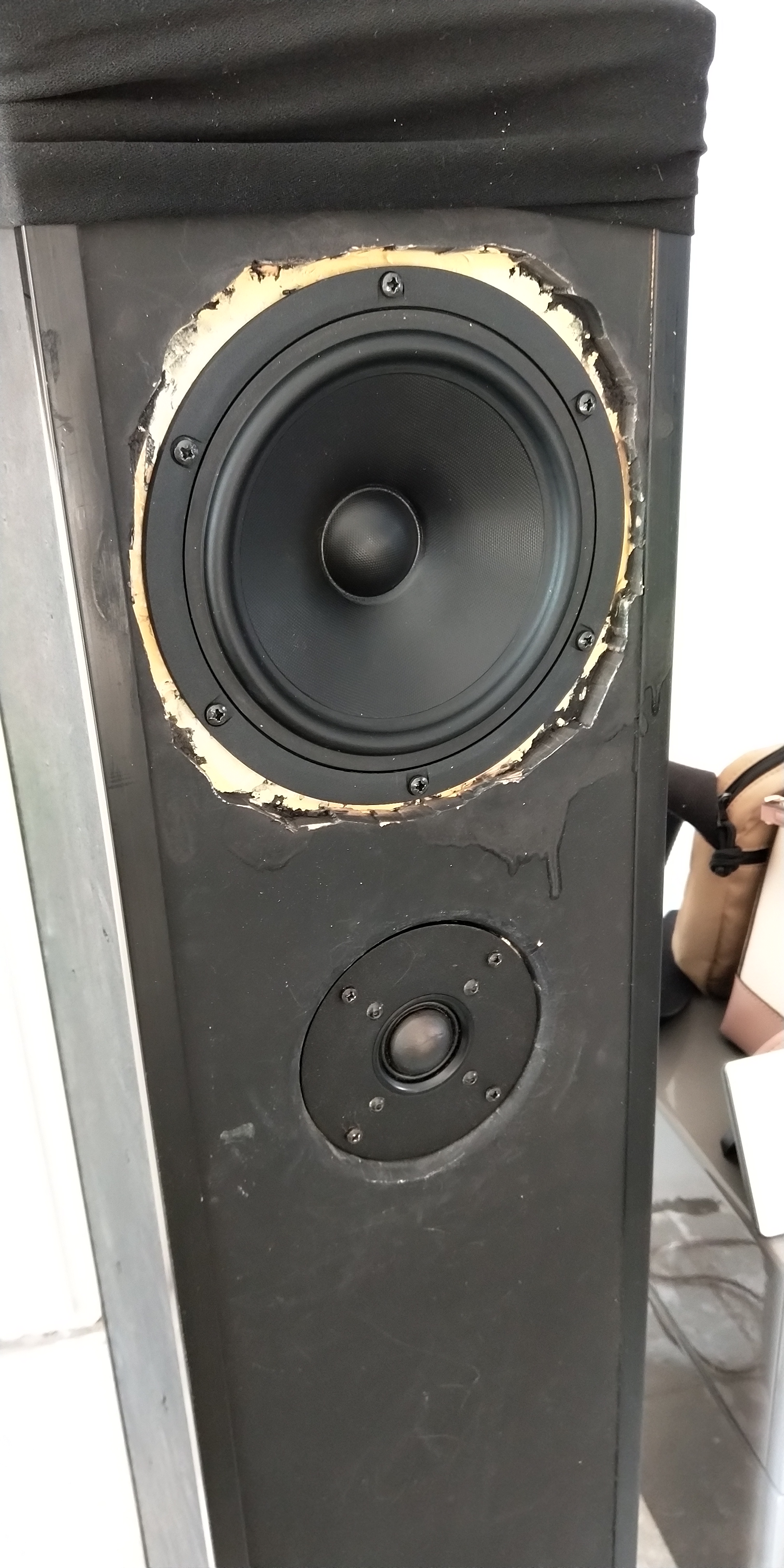

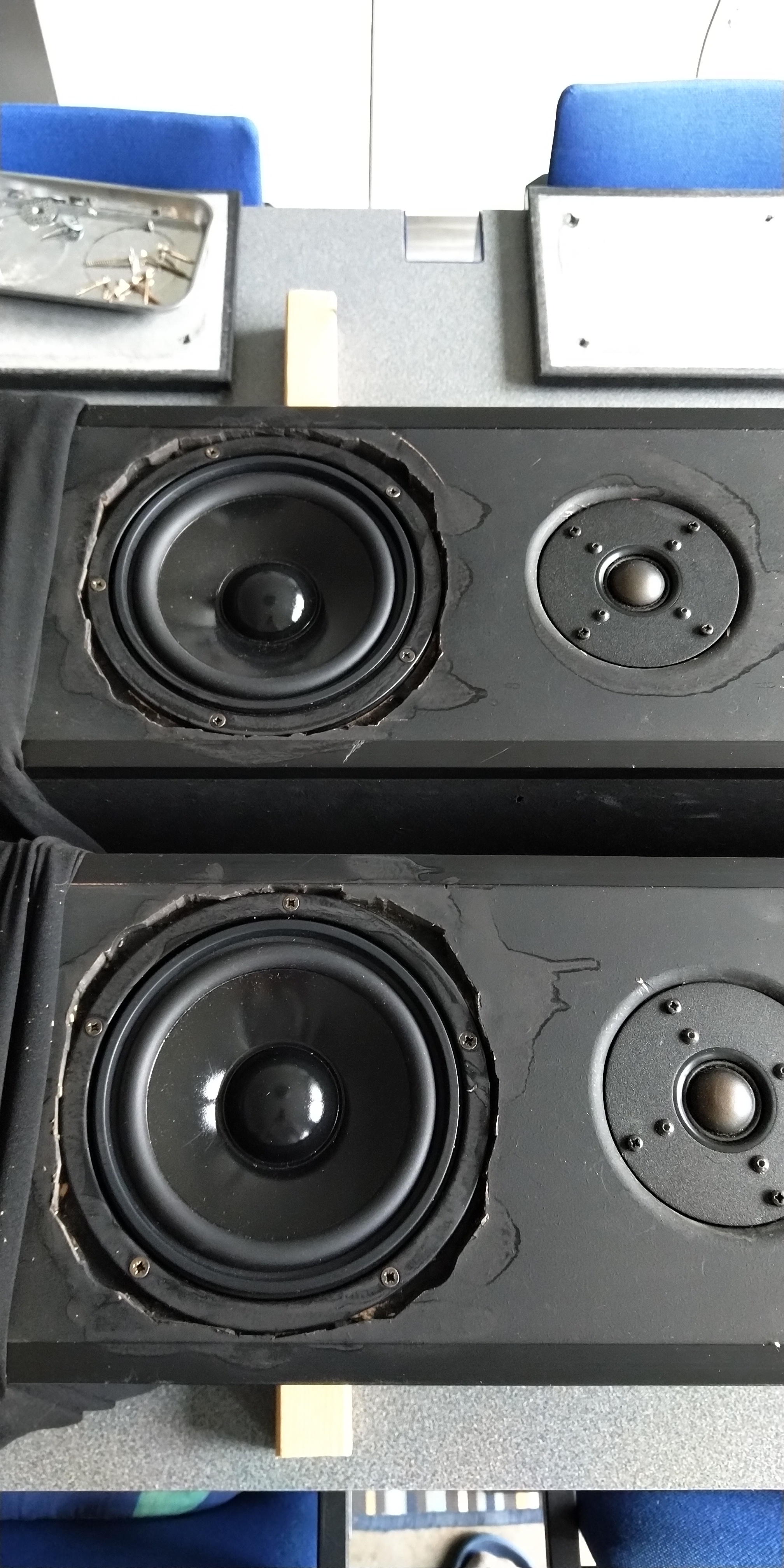

De ScanSpeaks gaan passen, de Visatons zijn al een centimeter groter. Hiervoor is ook al aardig gehakt en gebeukt in de kast zo te zien.

Zal straks wel meevallen. Die korf vraagt gewoon relatief veel ruimte.
Visatons verkoop je weer.
Even kijken of er niet ergens een modelletje te vinden waar deze nieuwe (te gebruiken) units in zitten. Dan heb je een beginnetje.
Laatst gewijzigd door beijert op za 30 jan 2021, 20:12, 1 keer totaal gewijzigd.
Berichten: 12412
Re: Impulse 34 vraagt om liefde
Daar is me wel een wreedaard op los gegaan, zeg !
Krijg je dat nog een beetje netjes, die rand om de woofer?

Hmm...ik dacht aan kneedbaar hout o.i.d.
Het gebruikte MDF is niet van goede kwaliteit merk ik. Het krult nogal op wanneer er een schroef in gaat. De oude schroefgaten kan ik dan ook beter vullen.
EVT
Gat groter frezen en een ring uit een plaatje frezen en er in lijmen?

Er is offline via PM inderdaad al wat contact geweest over deze frankenstein 34. Even wat achtergrond, voor zover ik me kan herinneren. In mijn dossiers zitten niet alle docs meer.
Van deze modellen bestaan over het algemeen 2 versies: een vroege versie meestal uitgerust met franse focal en audax units, en een latere versie met Vifa units.
Ik heb zelf een imp24 van de eerste versie en een imp34 van de tweede versie staan.
De vroege versie van de 24 heeft een focal 5n411 en een audax tw010. Het filter is het filter in de eerste post. Dit is een tekening van mij, ik wist niet dat ik die ooit online had gezet :-) . Zo te zien aan de foto's is het filter van de hier getoonde 34 van dezelfde topologie, maar niet per sé met dezelfde waarden uitgevoerd. De spoelwaarde van het 6db filter van de woofer weet ik niet, in de 24 zit het filter achter in de kast gelijmd, en bij die spoel kon ik niet komen zonder sloopwerk, en nodig was het niet dus heb ik het laten zitten.
De 34 die ik heb is de tweede versie met Vifa units, en het filter is anders, namelijk 2de orde laagdoorlaat (extra cap parallel) en de serieweerstand aan de voorkant van het hoogdoorlaatfilter is vervangen door een spanningsdeler/ impedantieaanpassing aan de kant van de tweeter.
Ik nam hier aan dat dit dus oorspronkelijk de vroege versie van de 34 is, al zijn dus zo'n beetje alle units niet origineel.
Vraag is nu: wat hier nog mee te doen. Ik zie nu pas dat er ook in de kast is gehakt om die visatons te laten passen. Ik weet niet meer wat er oorspronkelijk in heeft gezeten, waarschijnlijk een 6.5" focal unit. Je kan de Vifa P17WJ / 17WP 200 van de latere versie er in zetten, filter aanpassen etc. maar dan ben je 200 euro verder en dat gaat het puur economisch niet waard zijn. Als je er achter kan komen welke focal woofer er ooit in zat is dat ook leuk, maar over het algemeen is aan die woofers niet heel eenvoudig meer te komen. Deze speaker is zo rond de 30 jaar oud intussen.

Vorige week kreeg ik de spullen binnen en zaterdag ben ik aan de slag gegaan.
speakeroud
speakeroud
De Scanspeak tweeters houd ik, de Visatonwoofer gaat eruit.
filteroud
filteroud
De filters zitten aan de onderkant en gaan eruit. Het plaatje behoud ik, ik zet de nieuwe componenten erop vast.
De vele gaten die de vorige eigenaren hebben geboord om de speakers te bevestigen heb ik met een verzinkboor uitgeboord en vervolgens met houtvuller afgewerkt. Nu kan ik weer op een "schone" baffle boren.

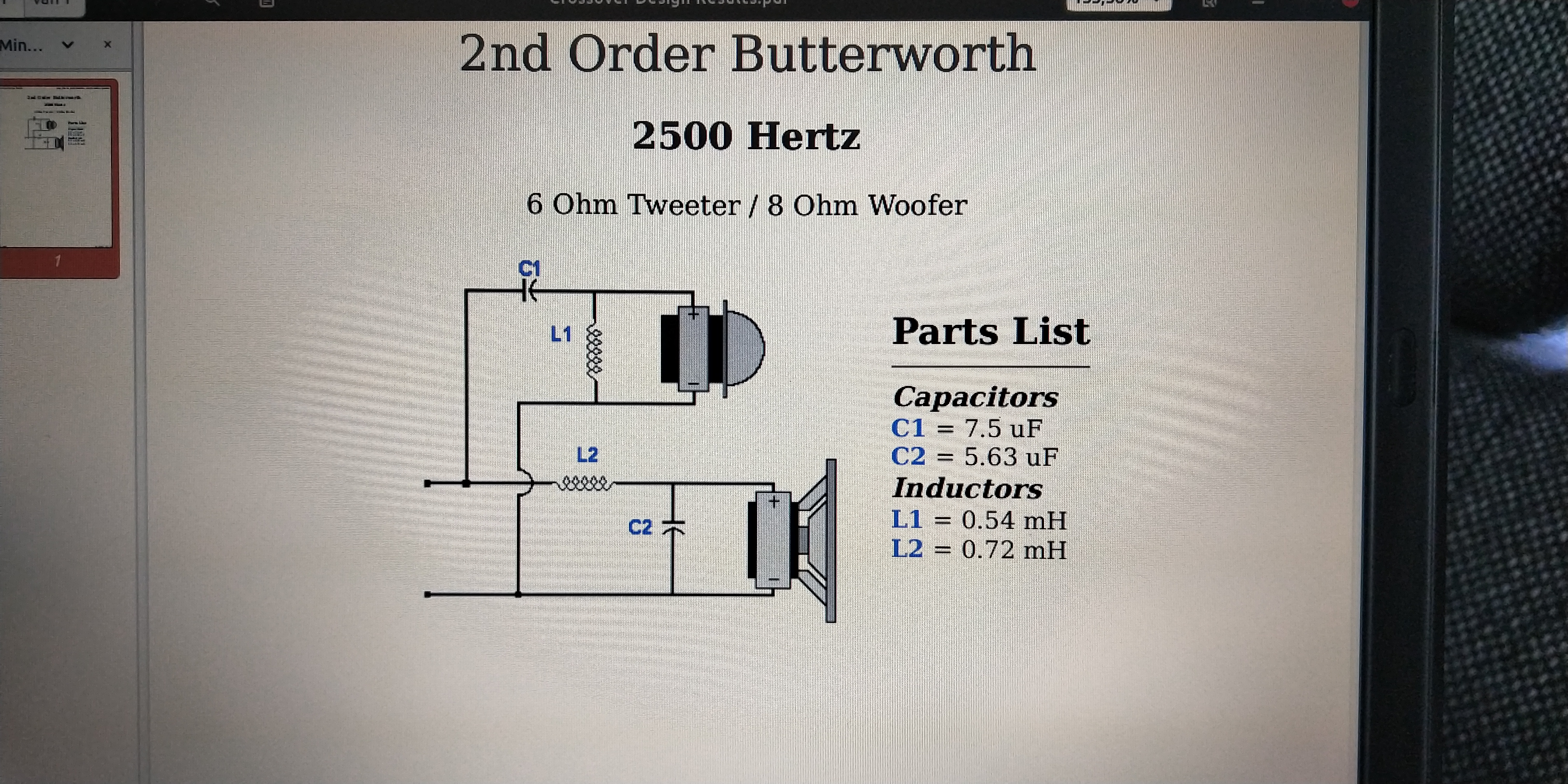

Dit schema heb ik uitgerekend via een Britse audio website. De tweeter zelf is 8 ohm en nog voorzien van een weerstand van 2 ohm. Omdat er in het huidige filter een weerstand van 2 ohm voor zit, heb ik de berekening uitgevoerd met een 6 ohm tweeter.
filterschema
filterschema
Zo ziet de kast eruit met de nieuwe woofers.
speakernieuw
speakernieuw
En zo ziet het nieuwe filter eruit!
filternieuw
filternieuw
Dit keer beter resultaat. Op Spotify heb ik verschillende nummers gespeeld, beginnend met onze favoriete popmuziek. Een zuiver en zeer gedetailleerd geluid, maar het laag was niet spannend. Daarna overgestapt naar jaren 80 rock. Hier zakte de speaker helemaal door de mand. Nauwelijks laag te horen.
Met dit resultaat heb ik de opmerking van Wouter in mijn achterhoofd. De Scanspeak woofers die ik erin hebben gezegd hebben een breed frequentiebereik met hoge SPL, maar missen ze de "punch"?
viewtopic.php?p=1988199#p1988199
Of heb ik gewoon een fout in mijn filter gemaakt? Wie heeft een idee?
Allereerst, mooie combi zo. En ja, vermoedelijk is je filtercalculator wat je op het verkeerde been heeft gezet. Een 2-weg met een spoel van rond de 0,7mH kan alleen bij een 4 ohm woofer. Je hebt bij een 8 ohm/6ohm combi standaard ongeveer 1,5mH nodig voor het laag en max 6,8uF voor de seriecondensator. 2e orde wordt dat iets van 1,8mH en 4,7-12uF vokr het laag.

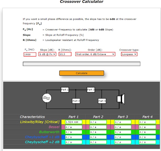

Alleen is dan mijn vraag, waar kan ik een betrouwbare filtercalculator vinden?
PS: Ik heb zojuist deze site gevonden, welke een belangrijke waarschuwing meegeeft:
http://mh-audio.nl/Calculators/CBBC.html#C
With a second-order network you have to reverse the polarity of one driver!

Op MH Audio vind je betrouwbare calculators. Het probleem is dat je luidsprekerunits "niet betrouwbaar" zijn. Ze geven niet alle frequenties even hard weer, daarbij komt ook nog dat de luidsprekerkast zelf nog wat met het geluid doet. Wouter's suggestie om eens met een 1,5mH spoel in serie met de woofer te gaan spelen is dan ook een heel goed idee.

Voor de duidelijkheid, dan betreft het de L2 spoel van 0,72 die 1,5mH moet worden. Om nu niet meteen een nieuwe spoel te bestellen, werkt het voor de testopstelling ook om mijn twee 0,72mH spoelen te stapelen om dan op 1,44mH uit te komen? Of kan ik ze ook in serie zetten om op 1,44mH te komen?
Edit: Ik heb mijn filter fout gemaakt. Ik heb een tweeweg systeem uitgerekend waarbij elke driver een 2e orde filtering krijgt.
Dat komt niet overeen met het filter wat al in de Impulse zit. Deze heeft een instelling van 3e orde voor hoog en 1e orde voor laag!
Wanneer je spoelen in serie schakelt, mag je de inducties bij elkaar optellen. Als je ze dan ook nog fysiek op elkaar stapelt, dan kunnen er gekke dingen gebeuren, dus dat even niet doen.
Een 3e orde filter voor de tweeter kom je wel vaker tegen. Een 1e orde voor de woofer ook. Als inspiratie kun je hier eens kijken.
