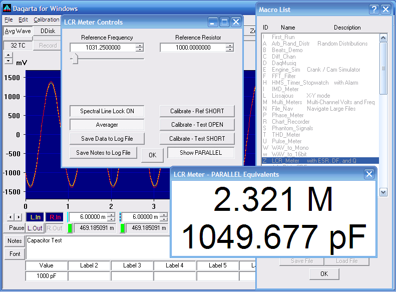

onlangs heb ik een paar oude moederborden ontdaan van wat c-tjes,
nu zou ik graag de capaciteit en ESR en dergelijke willen meten.
Daarvoor heb ik een oude PC klaar staan met onboard RealTek geluidskaart.
Volgens de informatie op de website van DaqArta heb ik een referentieweerstand nodig om de boel te calibreren.
Kan iemand mij vertellen hoe ik de juiste weerstand uit kan kiezen om dit te calibreren?
Ik heb slechts een goedkope multimeter om de eventueel na te kunnen meten.
Alvast bedankt!
Bestandsbron: https://www.daqarta.com/LCR_Mtr.png
Re: Kalibratieweerstand voor DaqArta
neem een zo nauwkeurig mogelijke weerstand (1% of beter) van een waarde die je verwacht tegen te komen bij t echte meten (bv 8ohm)
