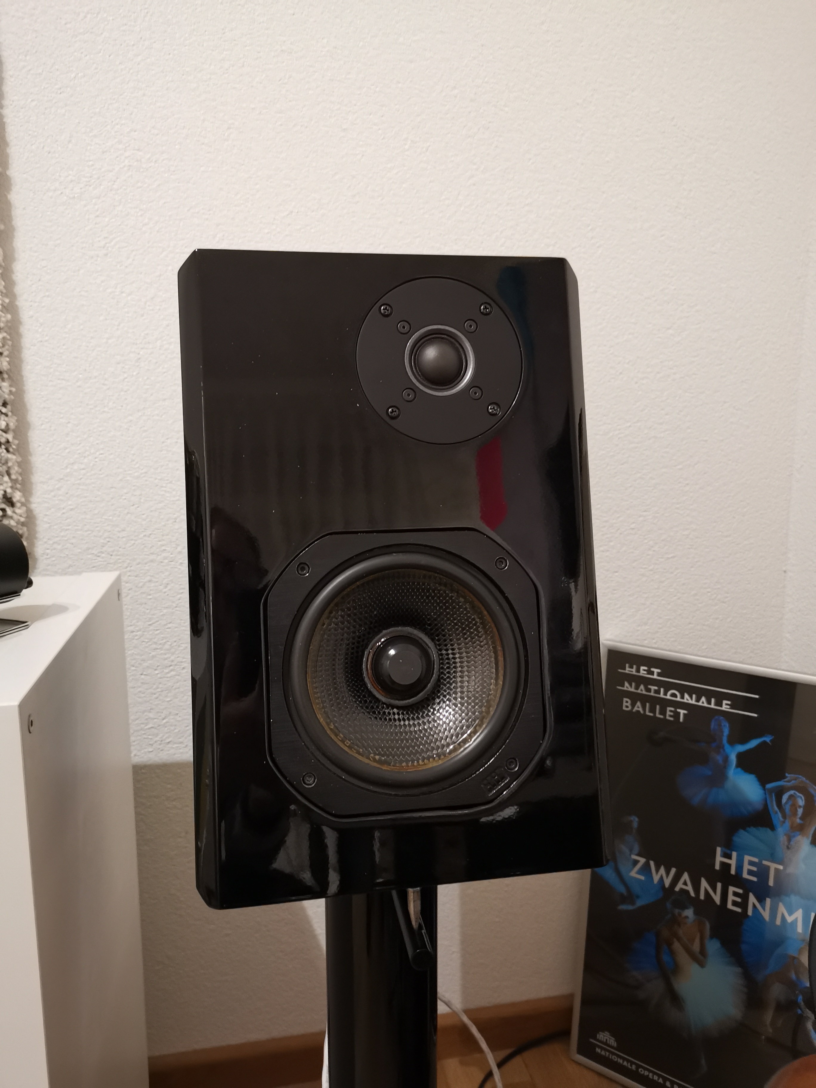

Ik wilde eens mijn speakers nameten. Heb een MiniDSP UMIK-1 microfoon en ben aan de slag gegaan met REW om alleen de tweeter te meten.

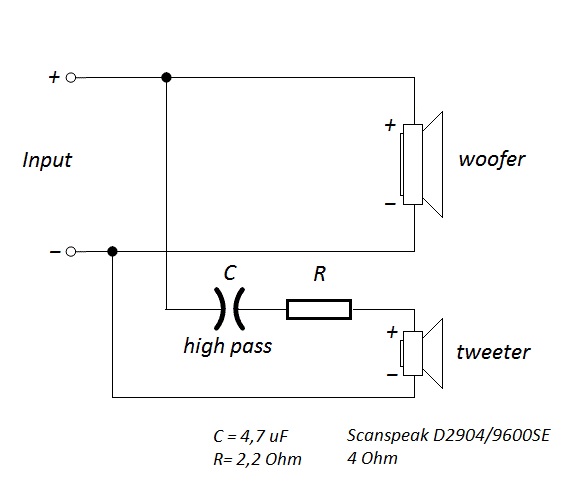

Nu is het filter zo eenvoudig dat je zou zeggen dat het meetresultaat eenvoudige te verklaren is:
Ja inderdaad de woofer is ongefilterd maar niet aangesloten.
Als ik het goed heb zou dit het resultaat moeten zijn:

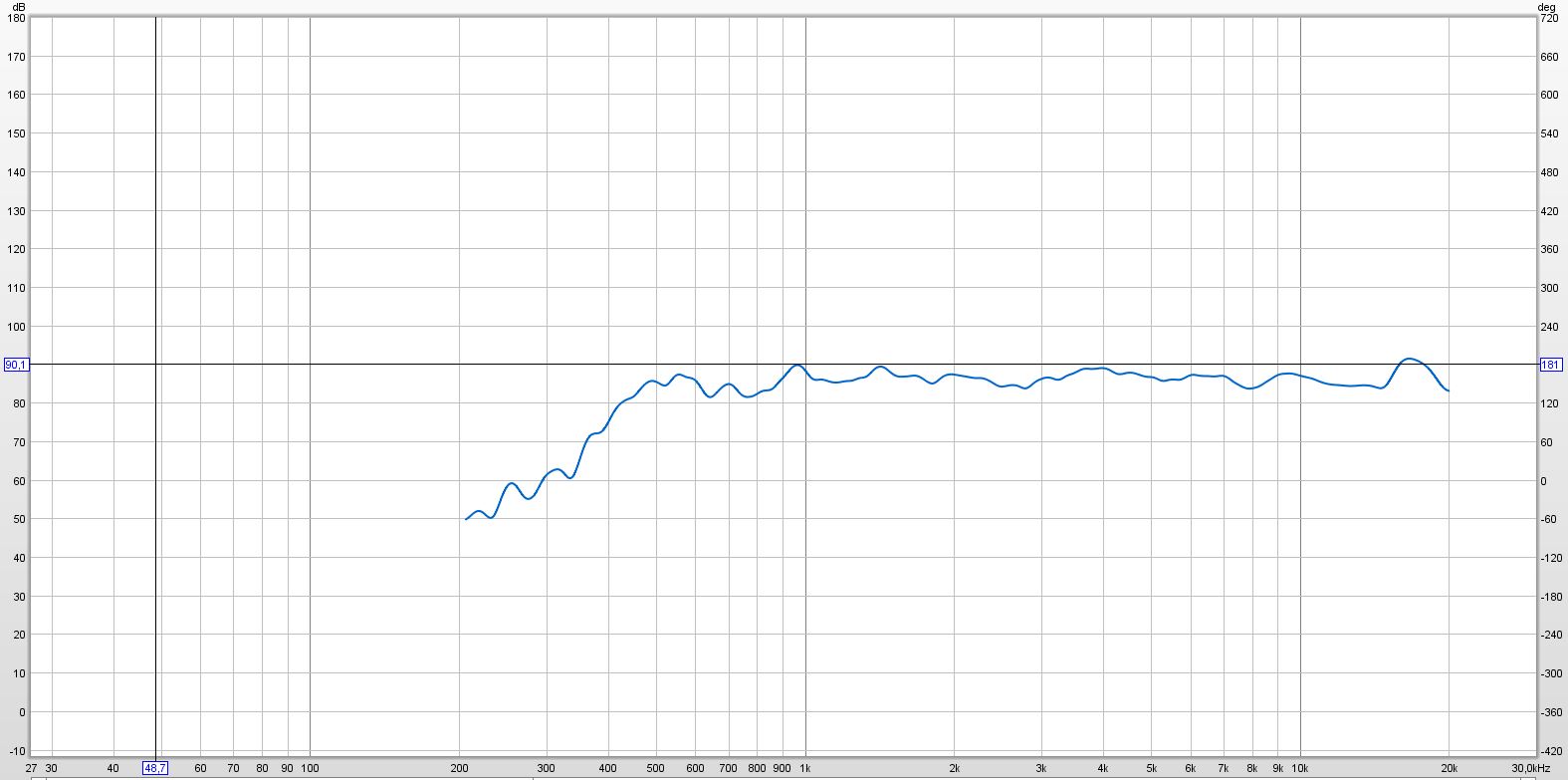

Mijn meting toont echter dat de tweeter al inspringt bij 550Hz:

Is de woofer ook inderdaad 4 ohm? Ik zie in het schema L1 helemaal niet terugkomen. In de calculatie staat L1, maar in het schema niet. In het schema staan een weerstand en een condensator, maar geen spoeltje. Disclaimer, ik ben niet zo thuis in passief filteren.
Ik zou de sweep in REW iets later laten beginnen (200hz oid) - als je er nu per ongeluk teveel energie in jaagt dan help je de tweeter om zeep. 8500 hz lijkt me rijkelijk hoog voor een 2-weg systeem. Maar los van wat de calculator zegt de meting lijkt me vrij goed. Heb je een meetvenster ingesteld? Of is dit de response inclusief de ruimte-reflecties?
edit: kun je bij het posten van een screenshot van REW ook de dB schaal weergeven? Dat geeft een beetje een beeld van waar we naar kijken.

L1 is inderdaad niet toegepast. De woofer is filterloos ingezet, maar niet aangesloten op dit moment
De calculator was meer om te bewijzen dat het met een 4,7uF condensator toch ver boven de 500Hz zou moeten uitkomen

Kun je eens een meting posten van een meter afstand?
Biarritz
Berichten: 94
Lid geworden op: wo 23 mar 2005, 11:32
Re: Meten is ... ehh?
Bericht door Biarritz »
Meting van een meter afstand:
Dit is dus alleen de tweeter.

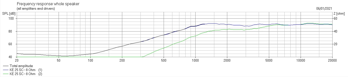

Ik heb BoxSim even een slinger gegeven en een tweeter van Visaton gepakt, een keer zonder filter (blauw) en een keer met 4,7uF er aan vastgeknoopt (groen). Volgens mij zie ik hier een beetje het zelfde gedrag als bij jouw tweeter.

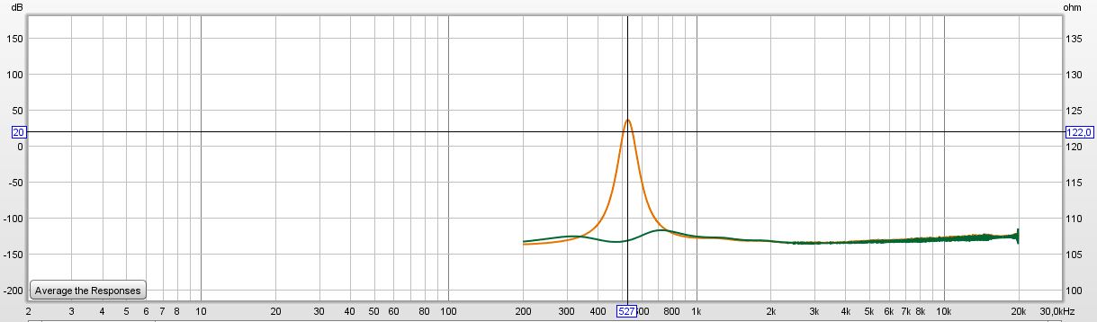

Biarritz
Berichten: 94
Wow, leuke exercitie.
Oranje is nul meting
Groen met LCR (Waardes 2,2 mH, 43 uF, 3,9 Ohm)
Kijkaan! Komt redelijk netjes uit, de tweeter heeft ook nog netjes de oorspronkelijke impedantiecurve. Nu opnieuw akoestisch meten? Met filter uiteraard.

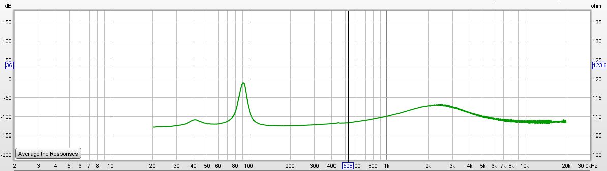

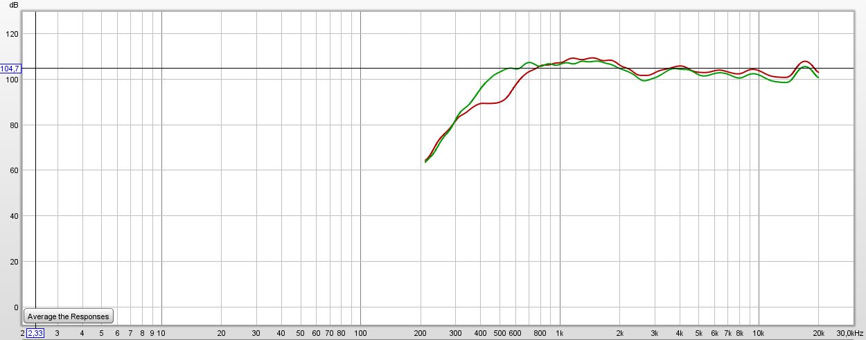

Ik heb ook even een meting gedaan van de luidspreker in zijn huidige staat, dus zonder de nieuwe LCR componenten.
Hierbij is de piek bij 527Hz niet aanwezig. Wel zie ik een piek bij 90Hz. precies het punt waar ik een resonantie heb uitgefilterd met DSP.
Overigens mijn vorige meting was dus zonder de 4,7uF en 2,2Ohm weerstand van het filter. Morgen weer even verder stoeien hiermee en ook wat akoestische metingen doen.
Biarritz
Berichten: 94
Levels zijn niet helemaal correct, maar je ziet een klein verschil ontstaan.
groen: zonder LCR
rood: met LCR

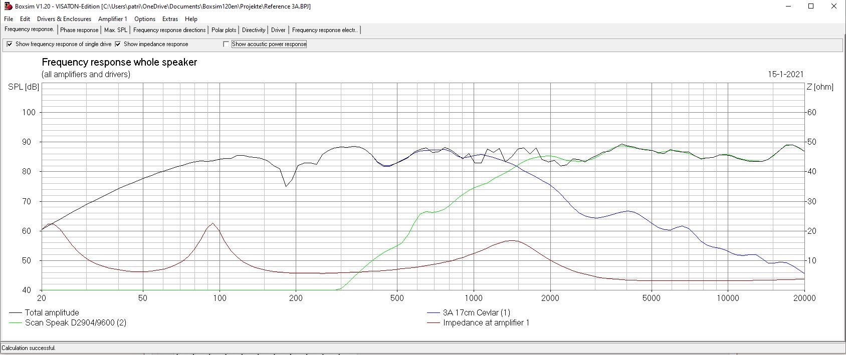

Nu met de metingen die ik heb verkregen heb ik een Boxsim projectje gestart. Alle driver gegevens die ik kon vinden geladen. Alleen heb ik geen idee hoe ik de Qms, Qes en Vas kan vinden. Ik zie dat de tweeter aardig representatief lijkt te reageren met mijn metingen. De woofer ben ik nog niet zo zeker van. Zie hier het eerste resultaat
