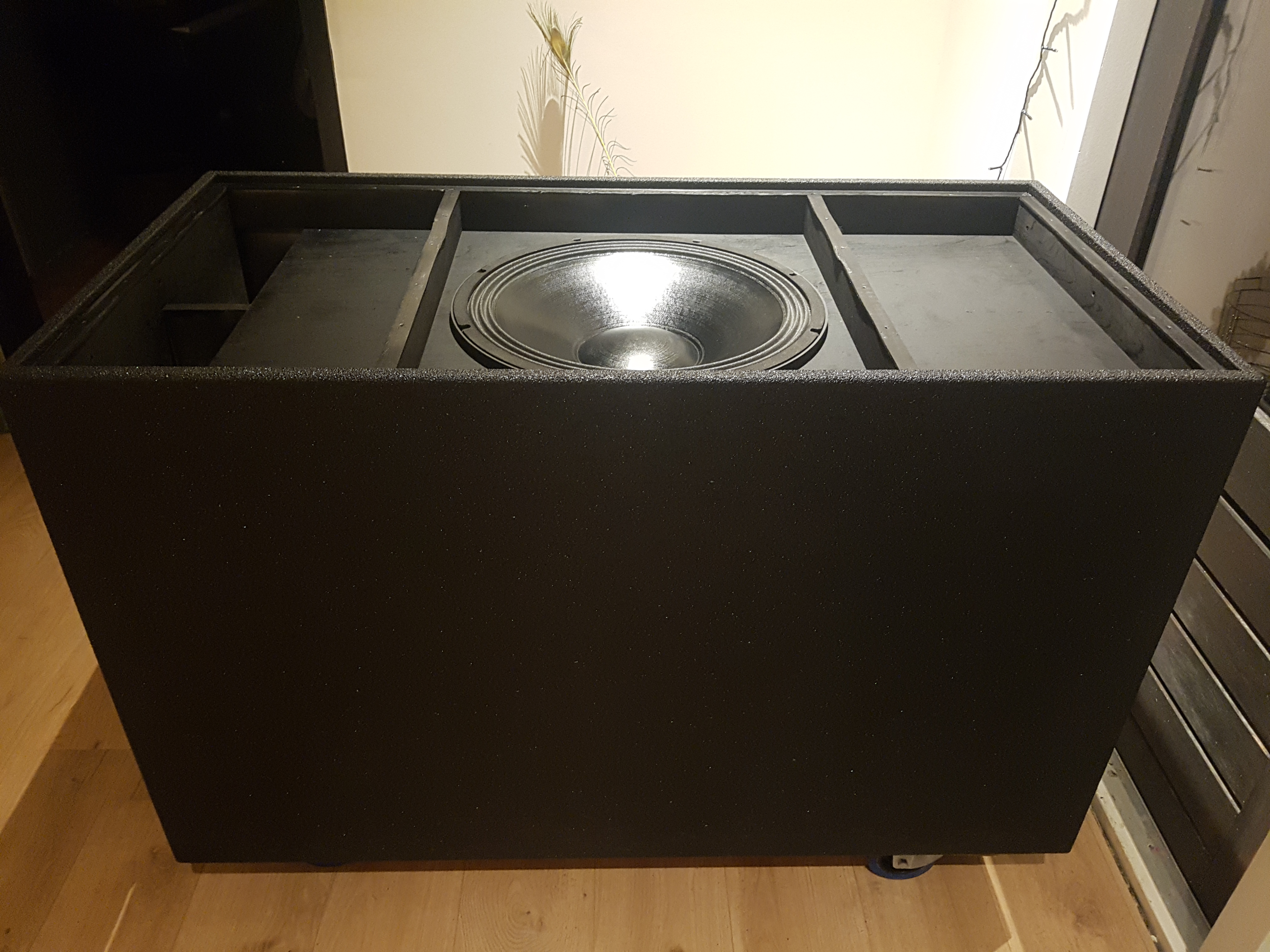

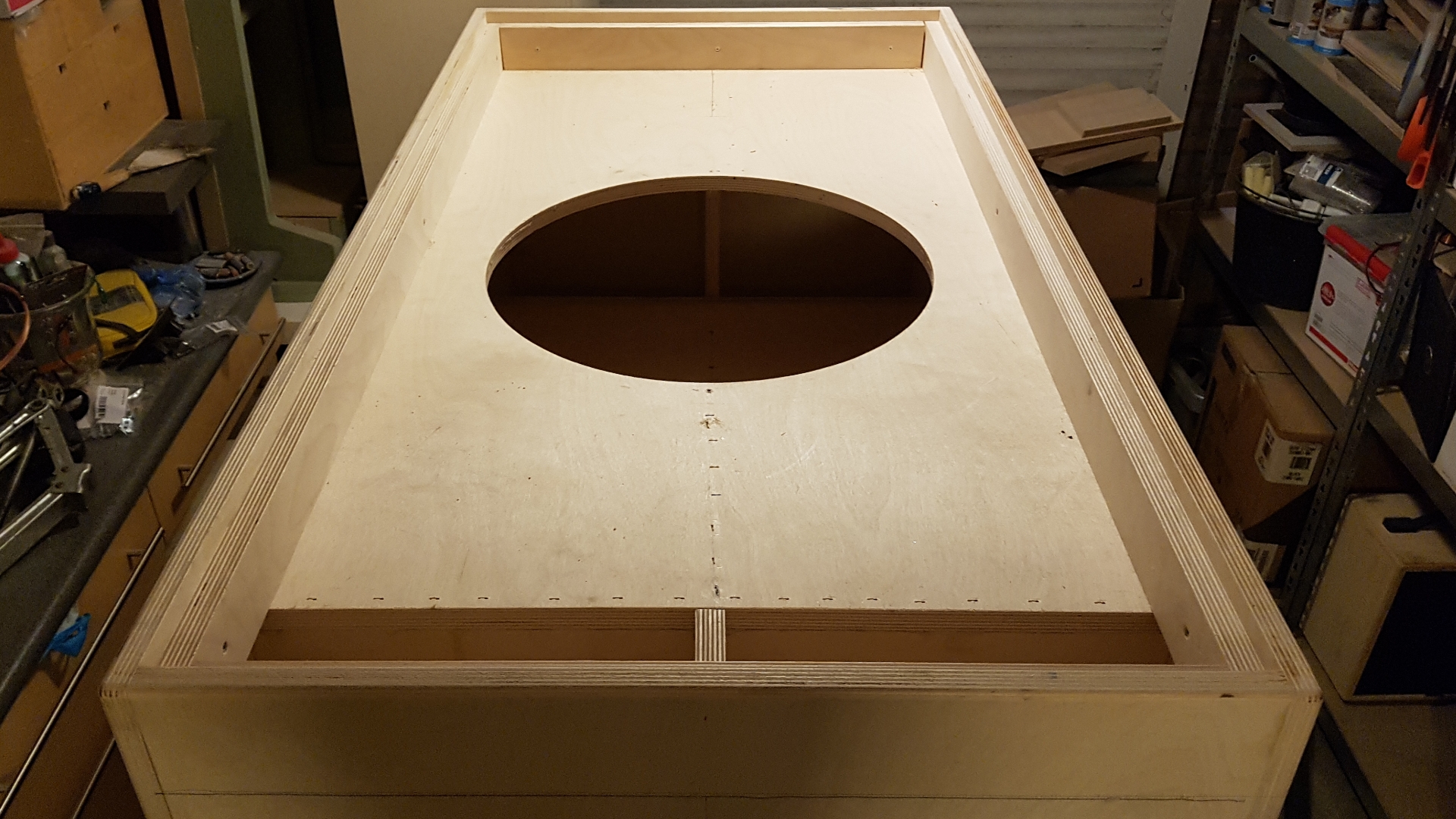

Prototype blijft nog even in elkaar voor controle metingen. Maar hoe sla je 400 liter subkasten handig op... Tafelpoten maar wat uit elkaar gezet zodat hij onder de tafel past ;-)

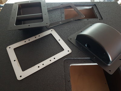

De kasten gaan naar de spuiter... daarna gaten voor handvatten (4) en schotel er in zodat er niet afgeplakt hoeft te worden voor het spuiten.

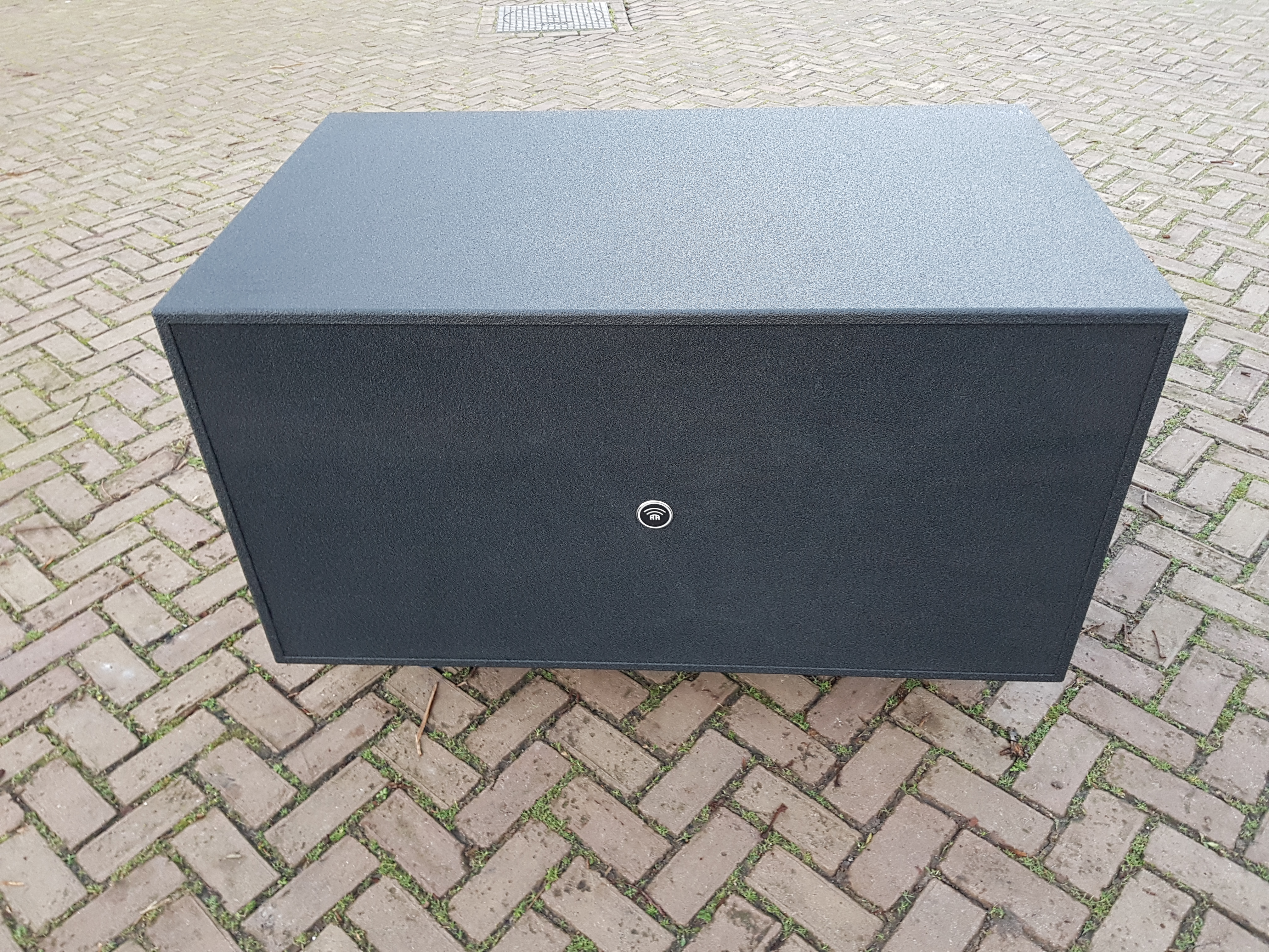

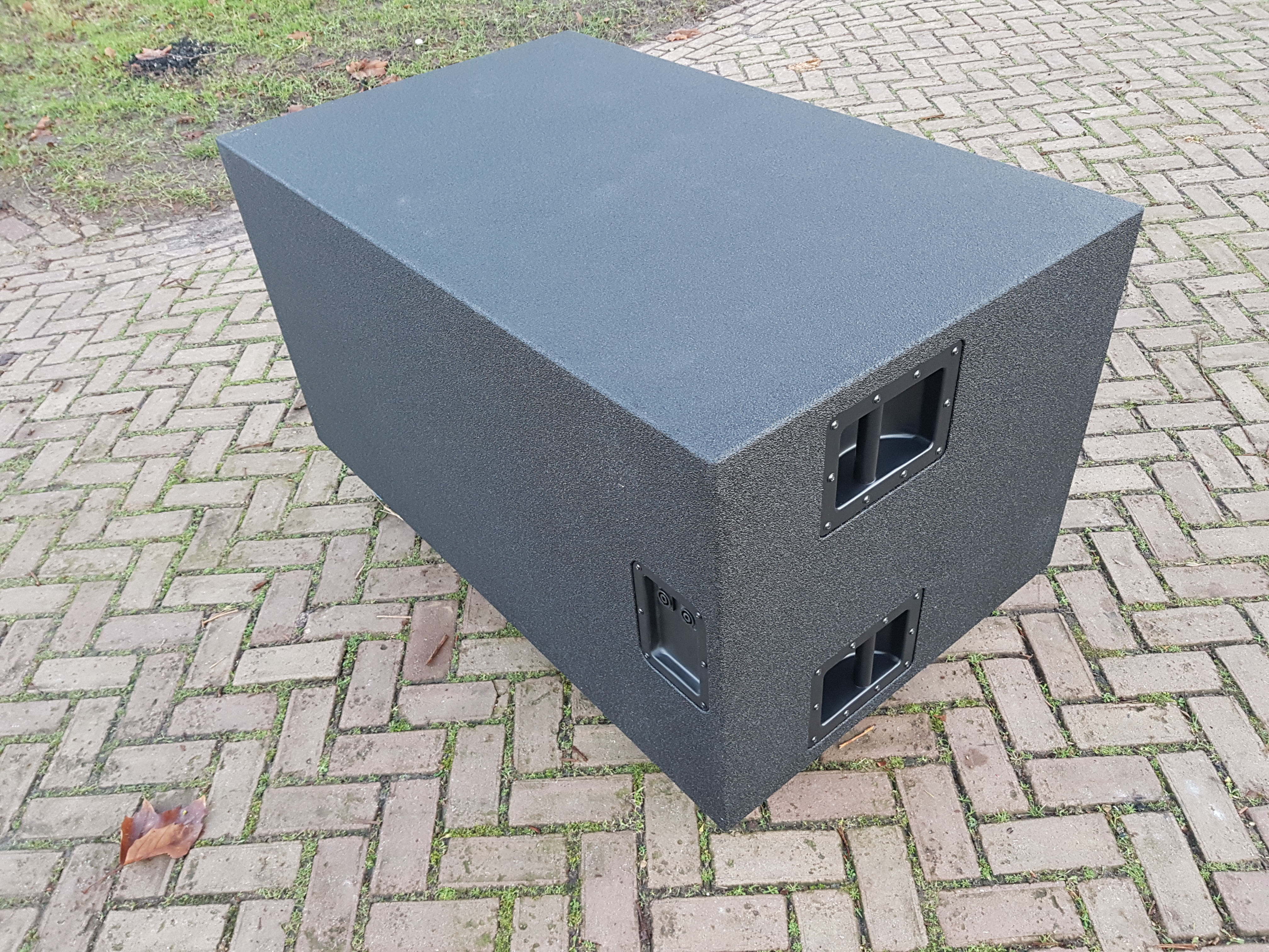

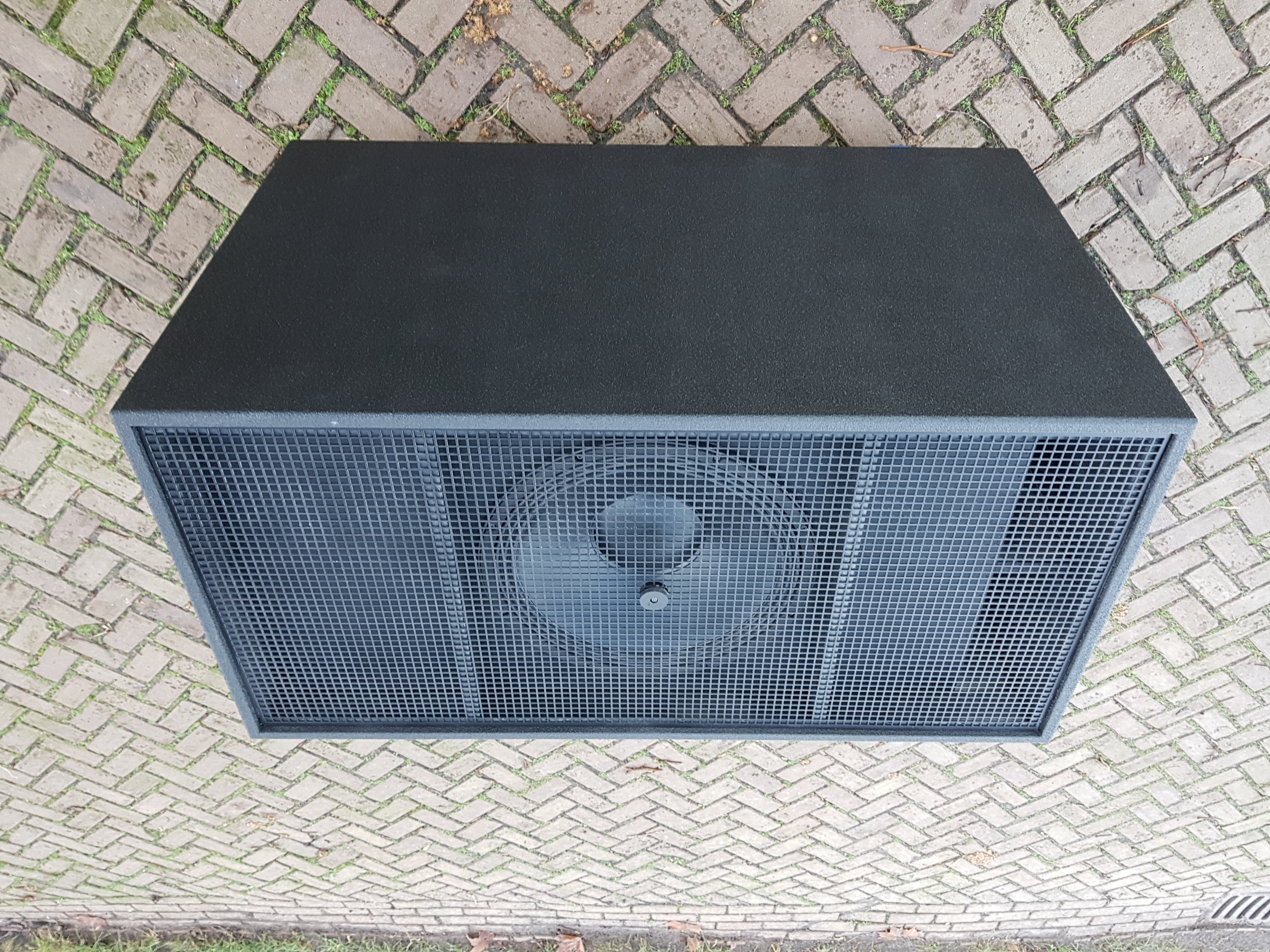

Nog wat foto's.
Door middel van dempingoptimalisatie uitgekomen op de beoogde afstemfrequentie van 16,4Hz
Gewicht ook gemeten, was nog even een dingetje. 90 kilo en een beetje.
Wordt aangestuurd met een LAB Gruppen PDX3000. Locatie (mij nog) onbekend :mrgreen:
