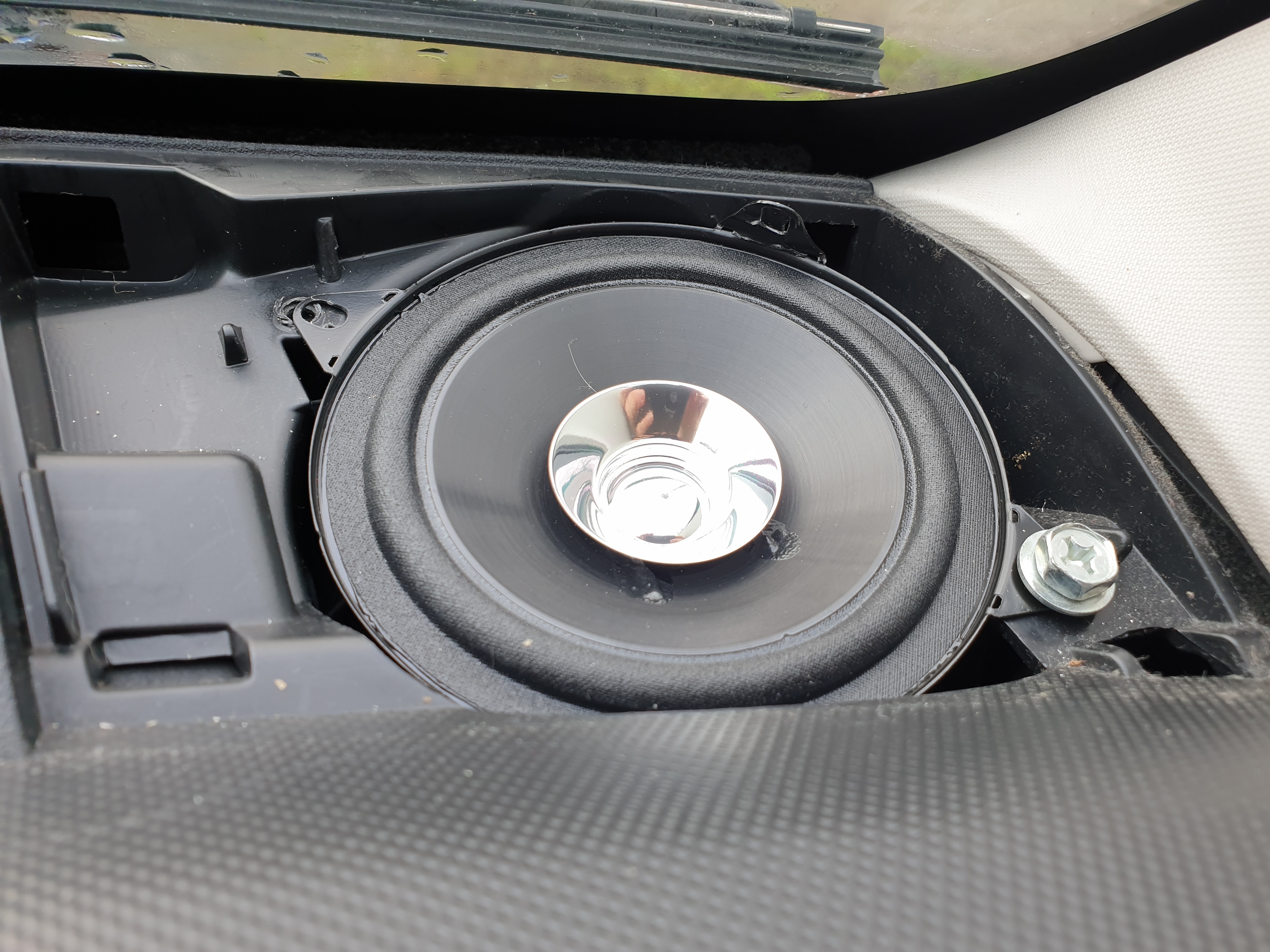

Sluit het rondom de speaker wel goed af? Als er veel lucht langs de korf van de speaker lekt kan dat misschien genoemd effect hebben.

t laag zal zeker meer worden als je ze netjes monteert. zelfs een beetje los heeft al flinke invloed.

Hieruit blijkt wel hoe onervaren ik hiermee ben. De pioneer speaker past niet eens!
Re: Speakers upgraden in Aygo 2009
De afstand tussen de gaten in de originele speakers is 12cm en bij de pioneers iets van 11.7 cm. Heb ik een te kleine maat gekozen?

een beetje parker trekt dat wel dicht
maar hoe zit de speaker nou afgedicht aan de onderkant, tegen t dash aan?

En voldoende tochtband beglazingstape oid er tussen om het af te sluiten...

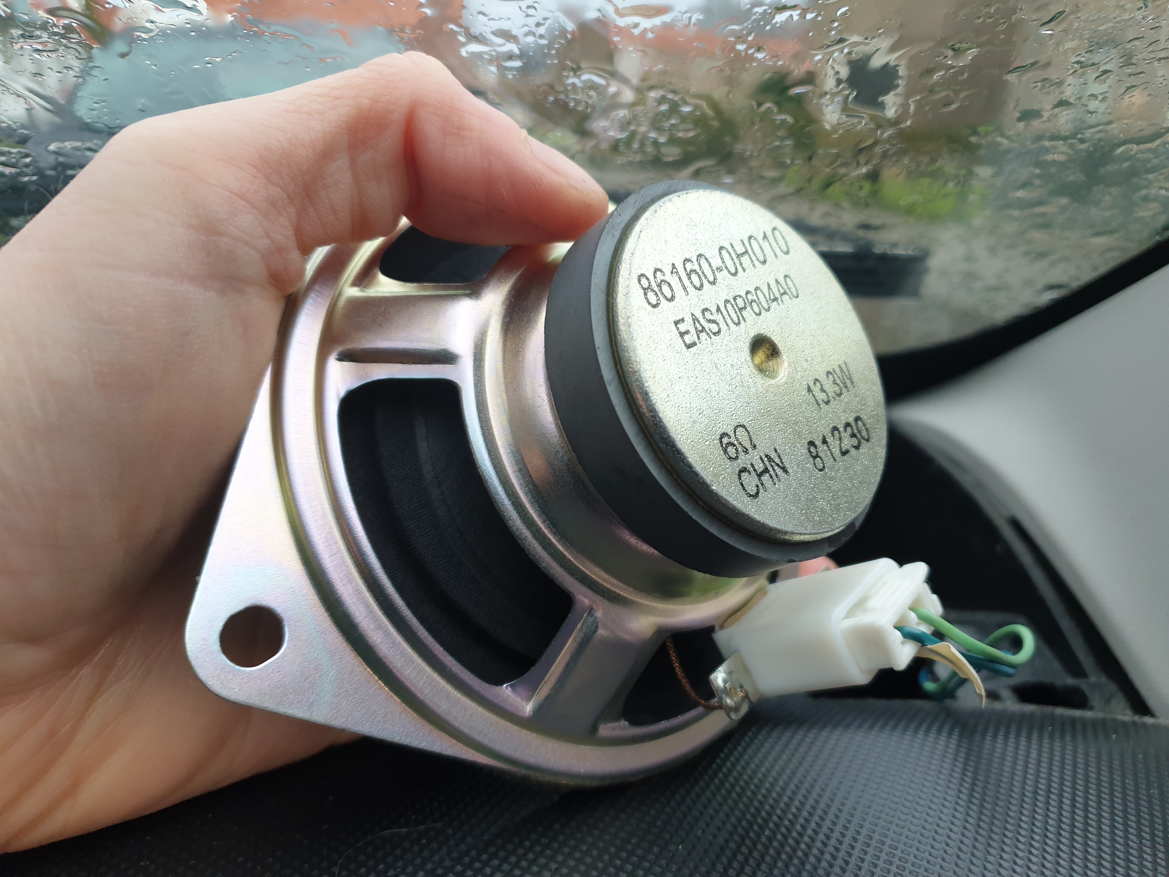

Ben nu bij de auto vandaan. Bijgevoegd foto van achterzijde originele speaker. De vorm is ook anders, wist niet dat ik daar rekening mee moest houden.
Zie ook op youtube iemand die de oortjes kapotknipt zodat deze alsnog past. Vreemd dat dat nodig is.
De pioneers houden sowieso ruimte vrij die door de originele speakers afgedekt wordt, maar dat is dus met tape op te lossen? Misschien dat ik dan toch nog deze speakers ga installeren.

is niet ongewoon hoor, ik heb t ook bij meerdere auto's gehad dat je wat moest aanpassen.
die open/vrije ruimte "opvullen" met tochtband oid zoals Wouter al zei. secuur doen, blijft er een beetje open dan hoor je dat meteen. je zou later nog een plaatje kunnen maken om t echt goed pas te krijgen, maar voor nu om te zien of je tevreden bent met die pioneers is tochtstrip prima

De maat speaker is wel goed, één montage oortje openknippen en het past gewoon. De ruimte naast de speaker maakt dat er een akoestische kortsluiting ontstaat, dat scheelt heel veel in het laag. Maar verwacht van deze speakers op die plaats ook geen donderend bassfundament. Dat kan eigenlijk ook niet.
Let er ook op dat ze in-fase zijn aangesloten. Als je met één speaker spelend méér laag hebt dan met beide....dan zit er één verkeerd om aangesloten, dan even ompolen.
