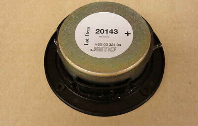

De afbeelding van de 20143 even bekeken maar ik kan ‘m niet direct thuisbrengen, sorry. Jamo kocht z’n drivers bij meerdere fabrikanten in, o.a. bij Philips en Seas. Wat is de doorsnede van de dome?

Deze dan (foto’s van eBay):Maar ik heb geen idee wie de fabrikant is, sorry. Soms staat er nog wat onder de sticker, maar zeker niet altijd.

Dit is er nog over van de defecte tweeter 20143.
Helaas was de magneet niet meer aanwezig.
VintageHarry;
Dat stond er hier ook onder alleen het hss ... nummer is anders.
VintageHarry;

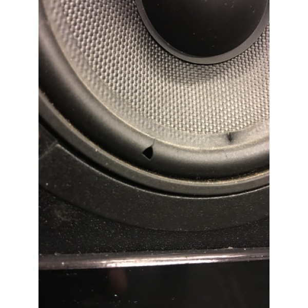

Ja klopt. Van de mid range lagen er ook een aantal in tweeën. De kooien heb ik gelijmd. Eén lag volledig in tweeën en heb ik de spoel opnieuw moeten solderen. Het is niet volledig 100% maar ik ben al aardig tevreden. Nu nog de tweeters. Heb gevonden in duitsland. Even afwachten of ze het opsturen. Er zitten wat scheurtjes in de rubbers van de midrange. Is dat goed te vervangen.
Het rubber verwijderen lijkt me een dingetje.

Dit soort kleine scheurtjes in rubber randen kun je wel lijmen met solutie of een andere soepel blijvende lijm voor rubber. Maar probeer eerst de spoel maar te centreren, da’s een lastiger probleem.

Zo'n scheurtje zou je aan de achterkant van de rolrand met wat solutie en een dun stukje textiel kunnen repareren.
