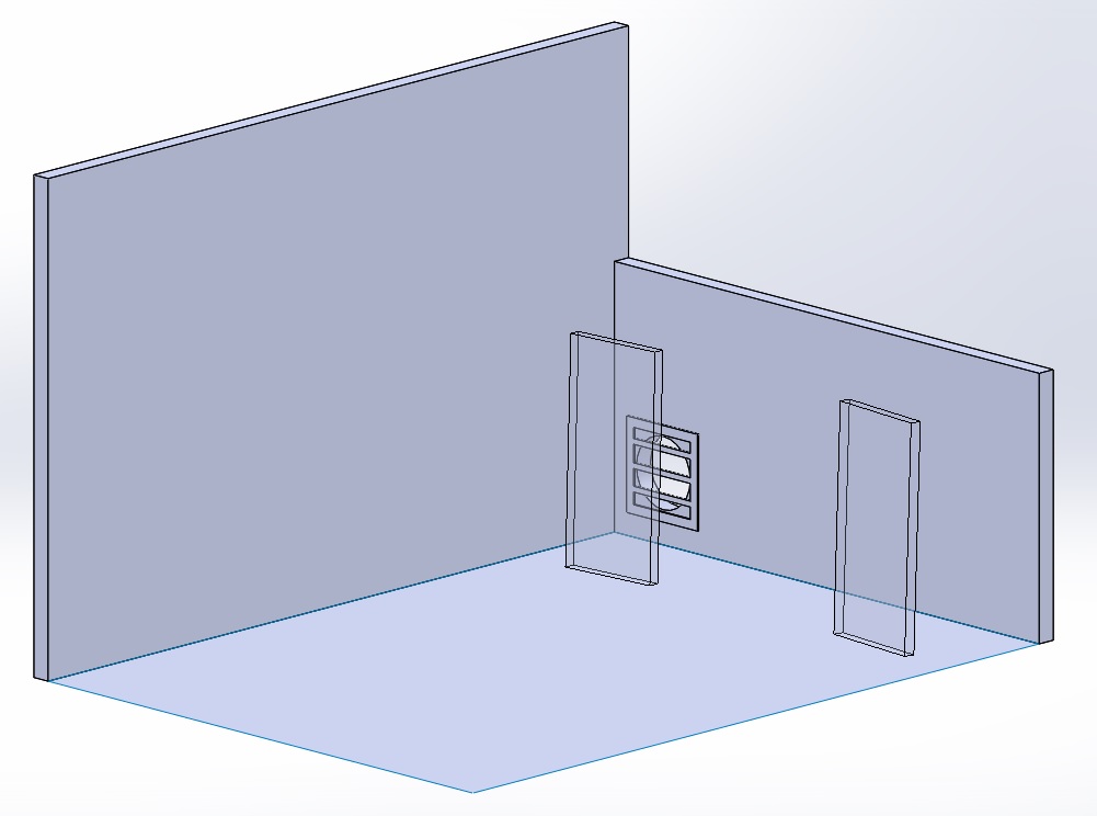

Binnenkort ga ik mijn open baffles herbouwen, inclusief een subwoofer die ik een beetje weggewerkt wil hebben.
Het idee is te zien op de afbeelding
Links op het lage muurtje zal een gat moeten komen voor een subwoofer. Het is een simpel muurtje van gipsplaten met iets er tussen volgens mij. Geen probleem om er een gat in te maken iig.
Achter dit muurtje zit een hoekkeuken. De behuizing zal dan mooi onder deze loze hoek kunnen komen. Het zal dan gaan om een gesloten behuizing in een dikwandige pvc buis van grote diameter.
De vraag die ik hierbij heb is of dit grote gevolgen gaat hebben voor de open baffle. Op ongeveer dezelfde hoogte zal ook een woofer komen in de open baffle. Beide drivers zullen een bijpassend scheidingsfilter hebben, maar het zal toch gevolgen hebben voor de backwave van de driver in de open baffle gok ik. Of zal dat wel mee vallen?
Een andere optie is om de subwoofer ongeveer in het midden van het muurtje te maken, maar dan moet ik wel ruimte in de keukenkast opofferen.
Graag hoor ik jullie opmerkingen.

De open baffle zal geen last hebben van de subwoofer en andersom ook niet, aangenomen dat de open baffle een eindje van de achterwand af komt.
Relevantere zaken lijken me:
1) Je kan niet meer spelen met de positie van de subwoofer. Wat als hij niet goed klinkt op de luisterpositie?
2) Een open baffle kan het best een eind van de achterwand af geplaatst worden, dan klinkt hij beter. Op de tekening lijkt de afstand minder dan een meter te zijn.

De tekening is even snel gemaakt om te laten zien hoe het komt te staan. Maar ze komen wel minder dan een meter van de muur af. Ongeveer 80cm. Dat ding bij mijn vorige open baffle ook goed. En ik heb een dsp om wat dingen bij te werken.

En qua positie van subwoofer moet het goed komen. Hij staat nu ook op die plek, maar dan voor de muur

Wel even opletten tot hoe ver je hem laat doorlopen.
Voor heel lage frequenties zal de subwoofer de OB ondersteunen (mits je hem goed aansluit). Op hogere frequenties juist tegenwerken. Als de afstand 80 cm is krijg je op 215 Hz uitdoving. Zaak dus om de sub heel laag te filteren; niet meer dan 100 Hz.

Dat kan altijd later nog. Ik heb al een getest met 4 subwoofers op verschillende plekken, maar dat verschil was niet groot genoeg om alles hier te gaan verbouwen vond ik.
De subwoofer zelf zal alleen voor het laagste laag gebruikt worden, wat voor de ob te veel moeite / conusuitslag gaat kosten. Er komen 2x 15 inch per kant in, met gunstige parameters, dus daar verwacht ik geen problemen
