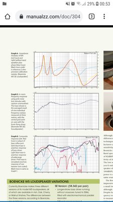

Ik geloof dat ik maar geld ga bieden op een impedantiemeting mogen doen aan een origineel setje. Ik zou dan in de kerstvakantie mooi een kloonsetje kunnen voltooien. Na het vertrek van de C1 luidsprekers is het stil in huis.... Er staat genoeg, maar het is niet leuk om zo'n stap terug te doen
