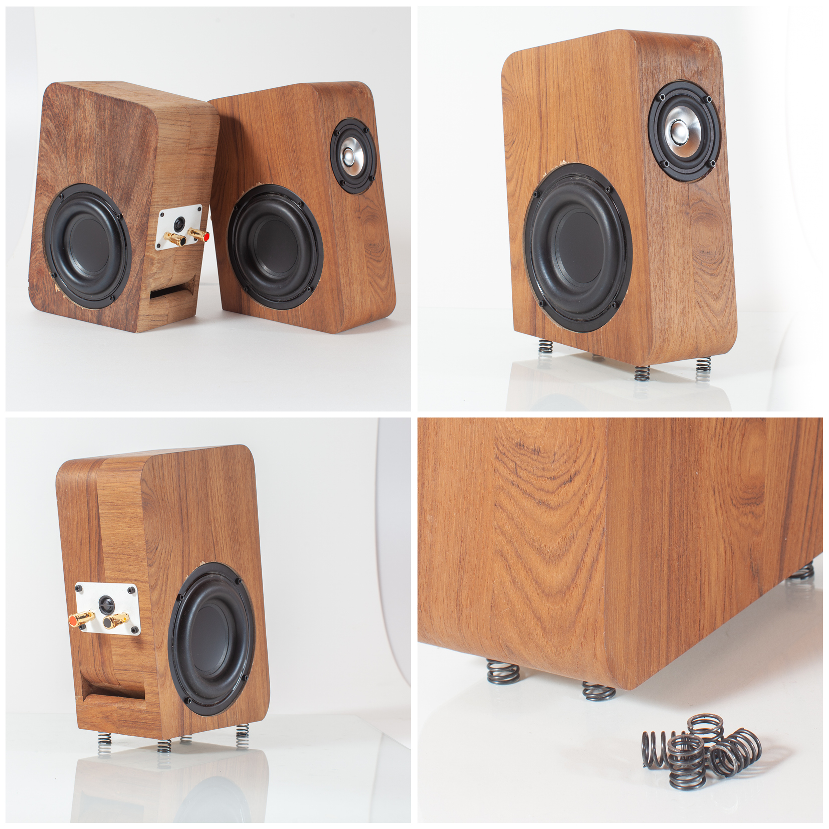

Vanmiddag de uitsparing in het gefineerde mdf gefreesd voor de Tangband W5. Dat ging niet goed; frees veroorzaakte flinke uitbraak aan de rand van het fineer. In principe is dit een testproject waarin ik onderzoek of ik de Boenicke-cloon goedkoper en sneller kan produceren om deze methode straks in een zelf ontworpen speaker toe te passen, dus zit ik er eigenlijk niet zo mee :D ik denk wel dat ik het probeer te herstellen want het staat zo slordig.. volgens mij heb ik de fout gemaakt door de uitsparing tegenlopend i.p.v. meelopend te frezen. Morgen ga ik voor de herkansing want er moet nog een uitsparing in het front en aan de achterzijde maken. De andere speaker heb ik opgebouwd uit (fabrieksmatig) gefineerd spaanplaat (oud tafelblad) en multiplex dat gaat waarschijnlijk beter. Heb trouwens contactlijm gebruikt bij het aanbrengen van het fineer. Beter is misschien pva-lijm te gebruiken, maar ik denk dat het komt door het zachte mdf.
Kleur correspondeert niet met het werkelijke teakhout i.v.m. lamplicht onderaan was waarschijnlijk onvoldoende hechting.

Poor men’s W5
W5 in teakhout van 0,5 mm
Een nieuwe set W5 is min of meer af. Ben over de afwerking niet zo tevreden het fineer is hier en daar uitgebroken, voornamelijk bij de randen van de woofers, ondanks een scherpe frees en meelopend frezen. Mocht ik het ooit weer doen dan mogelijk het fineer eerst van (schilders)tape voorzien, misschien helpt dat? Ik heb van de firma alcomex.com veertjes ontvangen, ze komen niet uit de webshop maar lagen daar als oude voorraad. Ik vind ze perfect :D als ik de Boenicke’s er op plaats of ze naderhand een zetje geef, dan wiebelen ze lang na. Ik krijg ze echter niet in beweging door bijv. een vette bas, bij het filmpje van de ‘swinging Boenicke’s’ ergens vermeld in het begin van dit topic heb ik dan ook mijn twijfels of dit dansen daadwerkelijk veroorzaakt wordt door geluid? Misschien heeft iemand nog een muziek-suggestie om de boxjes in beweging te krijgen.
Ik ben nog van plan om aan de onderkant verzonken gaten te frezen zodat de veertjes, voorzien van vilt en schotels, er invallen en er ongeveer een halve centimeter onderuit zullen uitsteken. Om dit te doen verwijder ik de woofers en span ze verticaal op in mijn frees. Ik probeer dan tevens nog wat restauratie werkzaamheden uitvoeren zodat ze uiteindelijk zullen ‘shinen’ :D
Zoals ik al heb vermeld is dit alles een experiment en vind dat het het volgende heeft opgeleverd: - veel snellere productie (zou in principe in een dag alle onderdelen voor 1 set kunnen frezen vanwege plaatmateriaal i.p.v. massief hout), - een factor 10 goedkoper dan massief hout (20,00 i.p.v. 200,00) - afwerking wel tijdrovend en lastig om een mooi resultaat te krijgen. En de kwaliteit? Ik vind ze goed/mooi/helder/.. klinken. Heb nu gemeten maar vind dit lastige materie. Ik kan heel veel informatie vinden over hoe je je luisterruimte optimaliseert m.b.v. REW. Maar hoe afzonderlijke speakers te meten weinig. Ik heb mijn meetopstelling in een ruimte met harde wanden gedaan, laminaat vloer, kale wand, wand met voornamelijk glas en plafond met balken. Ook speelt mee denk ik dat de woofers links of rechts geplaatst zijn, maar ik kan de meetopstelling spiegelen. Voor de liefhebbers voeg ik de meetresultaten in een aparte post bij omdat ik de *mdat bestanden niet kan selecteren in de cloud op mijn iPad?
