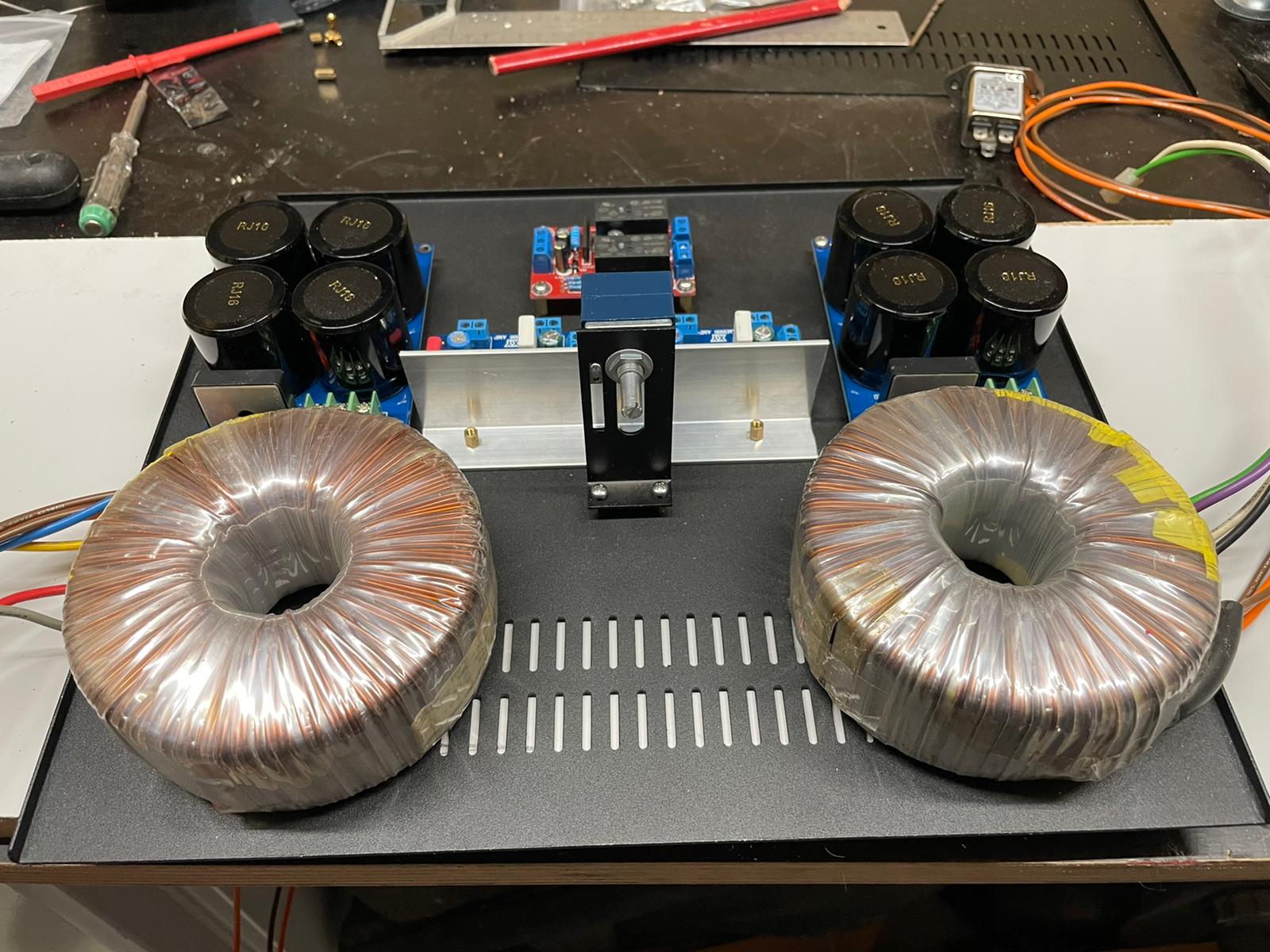

Ik wil al een tijdje een versterker maken voor bij de PC, de LM3886 doet het prima is oa hier te lezen. Dus besloot ik samen met een vriend van me 2 versterkers te bouwen.
We wilden graag een dubbel mono ontwerp, waarom? Goede vraag, waarom niet denk ik...
We gebruiken deze versterker en voeding bordjes. Ringkern zijn 2x25v 5A en de speakerprotectie is een 24v model.
Ik twijfel nu ineens of de speakerprotectie wel de juiste is, heeft iemand het verlossende woord?
Frezen en laseren is door Audiomanics gedaan.
Gisteren de layout gemaakt en gaten geboord.

Heb je ook een linkje naar die protectie schakeling ?
Zonder iets dergelijks is er weinig zinnigs over te zeggen.
Is alleen dat stukje hoekprofiel als koeling bedoeld ? dat is wel erg aan de magere kant.
Een groter koelblok lijkt me wel aan te raden.

Voor een LM3886 heb je eigenlijk helemaal geen speakerprotectie nodig. Ding is op zich aan alle kanten beveiligd en erg robuust. Zou mij meer zorgen maken over dat inimini klein koel profieltje. En laat beslist die Wima ingangscondensator zitten. Die verwijderen is een religieuze kwestie die niet tot een betere performance leidt. Wel tot i.d.d. DC ellende.

Niet nodig klinkt goed, laat ik m wel weg. Bypass zoals hier boven beschreven dus ook niet nodig? dit blijft dus.
Dat profiel is idd erg klein, ik had bedacht er zoiets op te maken als dat nodig zou zijn.

Ik zei, al die bypass is een religieuze kwestie :D Niet doen dus. Dat koelprofieltje is ook veel te klein. Je hebt ongeveer 1 - 1,5 gr.C/W nodig voor huiskamergebruik.

qua C/W waarde, hoe werkt dat. lager is beter ? dus een blokje met 3c/w niet doen? en ik ga uit van 2 stuks, een per kanaal/ versterker?
Berichten: 36764
Re: Dubbel mono LM3886 versterker
Is een beetje lastig, ook al omdat hij in de kast zelf zit en weinig convectie heeft. Neem deze: https://www.reichelt.nl/nl/nl/profielko ... ol_8&nbc=1 of deze: https://www.reichelt.nl/nl/nl/koellicha ... 1.html?r=1 En verder, ook al is de LM een geïsoleerde versie, altijd koelpasta gebruiken. Niet te veel en niet te weinig. Dat verdrijft de nog aanwezige lucht en scheelt een stuk in de warmteoverdracht.
Overigens zit de gravering aan de achterkant verkeerd om. Tenzij je de achterkant de voorkant gaat maken. Had Kees dat niet even kunnen zeggen? :D

Is de zijkant van de kast niet als koeling te gebruiken?
Is ook veeeels te klein, meer iets zoals Pjotr hierboven aangeeft.
Wat ook nog zou kunnen, een paar flinke gebruikte processorkoelers, minus de ventilatoren.
Je zal sowiezo de indeling van de kast wat moeten omgooien.

gravering zit goed hoor, voedingen komen aan de voorkant van de kast.
zijkant gebruiken is ook een optie denk ik ja, zal wel voldoende koelen ook denk ik?
we kunnen nog wel wat tetrissen maar hebben al gaten geboord dus zou t liefst zou houden, mits koeling geregeld kan worden. profiel kan ook vervangen worden voor een koelblok, dan tap ik daar wel draad in

Ik denk dat Peter bedoelt dat de aansluiting voor rechts aan de linkerkant zit en andersom.
Is dat een Modushop-kastje? Dan is de zijkant een dead giveaway. Mijn Knuisje -op die manier gebouwd- wordt een beetje lauw, meer niet.
Je gebruikt een modushop kast zonder koelribben? Of met.

Het zal er niet minder om werken, gebruikelijk is het niet.

Oh zo, nou als je er naar kijkt zit links, links. Haha, boon foutje denk ik.
Kastje is idd modushop. Zijkant klinkt niet gek...

Ja zonder koelribben?

Wel soort horizontale ribben, geen plaatstaal zegmaar.
Berichten: 12414
Ik heb mijn meetversterker in een modushop kastje gedaan. Ook zo'n klein LM3886 printje.
Aan de zijkant vastgeschroefd. Ook bij behoorlijk lawaai wordt ie nog niet eens lauw.
Los wordt ie zelfs zonder signaal behoorlijk heet. Daar leid ik uit af dat de koeling van die zijwand afdoende is.
Laatst gewijzigd door pappaleo op za 31 okt 2020, 19:25, 1 keer totaal gewijzigd.
Berichten: 36764
Als het een modukast met stevige alu profielen is, dan kan dat wel. Joram heeft zijn CA ook zo zitten dacht ik. Wordt bij normaal gebruik niet echt heet. Maar hier zitten 250VA trafo's van 25V in. Dat is echt op het randje. Ga je daarmee blazen op een feestje dan gaat het wel een beetje roken :mrgreen: Footootje?

Precies zoals de meetversterker van Papaleo. Heb ff geen eigen foto :p
Hij komt bij de pc, geen disco praktijken. Maar wie weet waar hij over een tijd staat. Beetje marge is wel fijn, qua koeling bedoel ik dan dus wil t wel goed hebben.

+1 voor die modushop kast , mijn 4 kanaals Knuisje versterker blijft koel zat met de versterkerchips tegen de zijkant

We gaan anders indelen. Op de huidige manier kunnen we de voeding en signaal draden makkelijk uit elkaar houden. In hoeverre is dit belangrijk/ nodig?
Berichten: 20413
Voeding en signaal wel zo ver mogelijk scheiden, luidspreker bedrading is er wat minder gevoelig voor O:)

Klopt, bij al m'n CA's zitten ze gewoon op een 3mm alu wand, de CA waar ik wel blokjes op heb staat op m'n werk, die is na een dag draaien net door de 30 graden :rofl:
