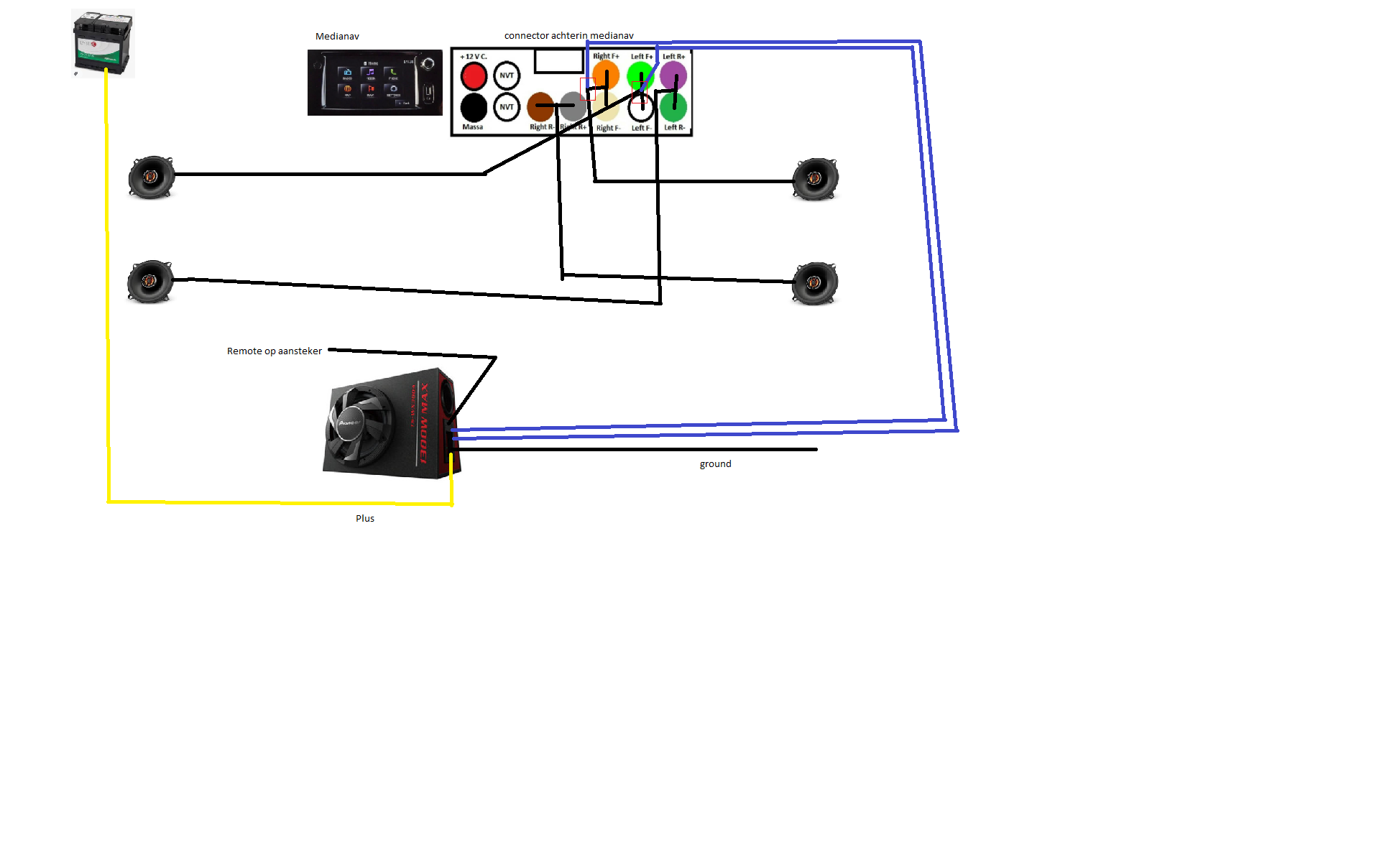

Mijn idee is om deze kabeldiefjes te gebruiken om een aftakking te maken achter de media nav vanaf de front speakers(totaal 4 kabels). En die door te trekken naar de pioneer subwoofer die in SP(speaker) Line komt te staan.
Hieronder heb ik even een tekening gemaakt van wat ik wil uitvoeren.(PS: ik ben geen paint held... maar hopelijk is het duidelijk. ik weet van de + en - maar om overzicht er in te houden heb ik die als 1 lijn getrokken..)
https://ibb.co/fNQy0Qc

Hoi & welkom!
lijkt me dat dit moet werken. test die remote als eerste ff als je de sub binnen hebt, om zeker te stellen dat t werkt.
PS: ik heb ff t plaatje geupload voor je, dan zien we t later ook nog

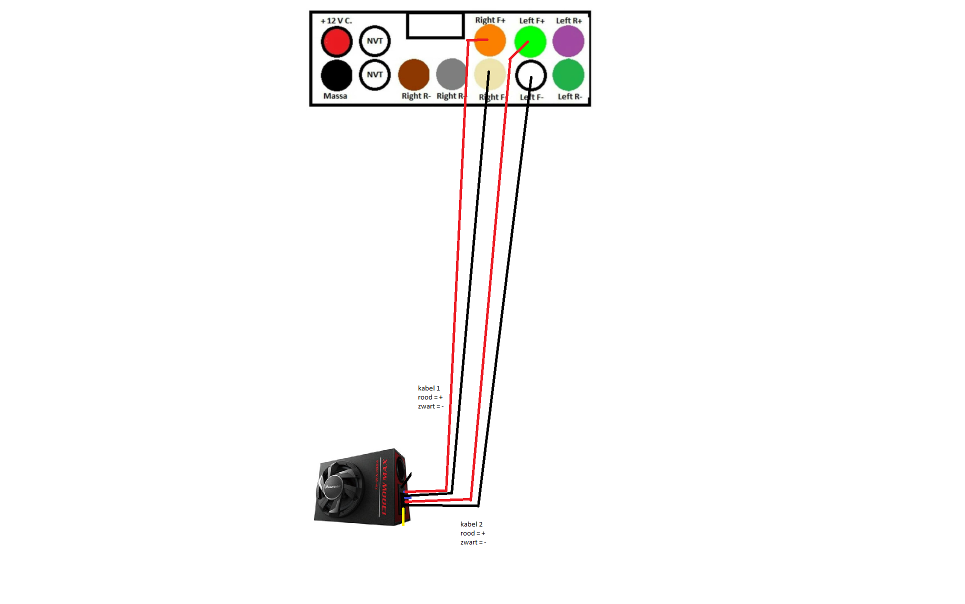

Oke ik heb ondertussen de bekabeling gelegd vanaf de subwoofer naar de radio.
Voordat ik verder ga wou ik toch even advies van hier.
Ik heb bij de subwoofer de 2 tulpen afgeknipt en die gekoppeld aan de audio kabels richting de radio.
Achter de radio zit een iso stekker zoals in de afbeelding hieronder.(kleuren komen overeen)
Nu probeer ik de kabel diefjes hier tussen te zetten maar dit is aardig lastig..........(4 stuks ertussen krijgen en dichtknijpen...)
Graag advies of ik alsnog goed bezig ben en of er nog andere handige manieren zijn.(Ik heb namelijk geen zin dat ik dit straks heb uitgevoerd en het dan niet werkt...)

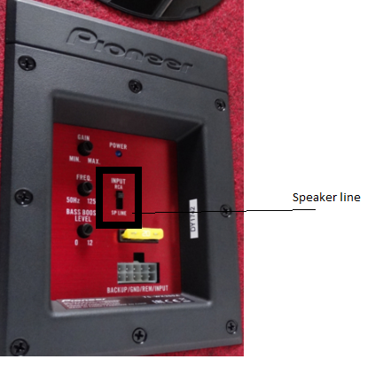

Uhm, wat voor signaal wil de subwoofer versterker zien? Line-in of high level input?
Re: Aansluiten subwoofer
Speaker line(SP Line)
Volgens mij kan mijn subwoofer beide? dit knopje heb ik op SP line gezet
Nee ik heb het nog niet aangesloten.(ik wachtte de reacties hier eerst nog even af.)
Foto is van internet af.

Uiteindelijk vandaag toch maar aangesloten zoals ik had getekend.
Daarna contact aan en: Het werkt!
Al met al toch meer werk dan ik zelf had verwacht...
Voor anderen die hier ook mee bezig gaan:
Aftakken vanaf de speakers wil aan de hand van deze kabeldiefjes.(wel priegel werk bij mijn radio...)
Deze versterker/subwoofer instellen op SP line.(Wel even versterker/bass op minimaal zetten en als alles werkt bijstellen....)
Waar de meeste tijd in ging zitten is toch de + kabel doorvoeren richting de accu.
Hier heb ik de kabelboom doorvoer gebruikt linksboven de koppeling pedaal.
Hou hier rekening mee dat als je een priem gebruikt om deze door te prikken dat je niet per ongeluk de kabelboom zelf raakt!!!! (deze heb ik wel geraakt maar gelukkig geen schade!)
Hopelijk hebben anderen in de toekomst nog wat aan mijn tekeningen/teksten.
