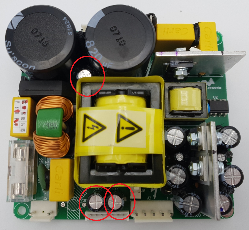

powerflux
Berichten: 79
Lid geworden op: zo 28 okt 2012, 10:33
Locatie: Zuid Holland
Re: Hypex PSC2.400D met opstart problemen (hulp!)
Bericht door powerflux »
vervang deze 3, grote kans dat ie daarna weer vrolijk opstart.
Wees wel voorzichtig met het PCB, want de pads laten makkelijk los.
Zo niet, dan kun je dieper erin duiken, of de SMPS'en als geheel vervangen, want die worden nog wel los verkocht.
De elco'tjes op de UCD zien er ook gekookt uit, maar dat heeft niet veel te maken met het functioneren van de DSP.
Mtraxx
Berichten: 436
Locatie: hurdegaryp
Bericht door Mtraxx »
Twee van de drie caps door jou aangegeven op de foto zien er idd niet goed uit. Ik zal er mee bezig. Enig idee of je module in bedrijf ln stellen is zonder de Ucd's eraan?

powerflux
Berichten: 79
Mtraxx schreef:
Jazeker. Als je 230 aanbiedt zal de voeding na een moment zelf inschakelen.
Hier https://www.hypex.nl/product/smps400a400/12
Kun je na accepteren van de cookies het datasheet opzoeken om de uitgangsspanningen na te kunnen meten.
Op de onderzijde van het PCB zal een sticker zitten met de precieze uitvoering van de voeding. Een andere plek waar die sticker kan zitten is op een van de grote elco's.
Pas wel op met de hoogspanningszijde.
Naast netspanning vind je er hoge DC spanningen én die grote elco's blijven nog flink lang opgeladen en gevaarlijk.
Mtraxx
Berichten: 436
Locatie: hurdegaryp
Ik heb eindelijk even tijd en ruimte gevonden om de defecte plate amps te inspecteren.
Een aantal schroefjes zaten als een huis zo vast dus ik moest even creatief zijn. :mrgreen:
Ik heb mij laten vertellen dat de PSU en DSP zonder de uDC’s zouden moet opstarten als daar geen defect aan was :wink: .
Dus ben in begonnen deze te demonteren. En vervolgens opstarten bleek nog steeds niks het te doen.
Vervolgens heb ik de hele module gedemonteerd en de voeding spanning gemeten op de psu. En die was ongeveer 65volt en op de laagspanning rail 18volt.
Dus eerste vermoeden is dat de problemen in de DSP modules zit.
Dit heb ik nog getest door de enige overgebleven nieuwe plate amp de psu te gebruiken om de DSP’s te testen.
Niks nada dus, vervolgens de oude PSU op de nieuw plate amp en die werkt wel.
Vraag is nu zijn de DSP-mainboards nog verkrijgbaar en wat kost zoiets?
Of is het zinvol om deze op component niveau te fixen?
Tot zover in afwachting op een reactie van Hypex.
