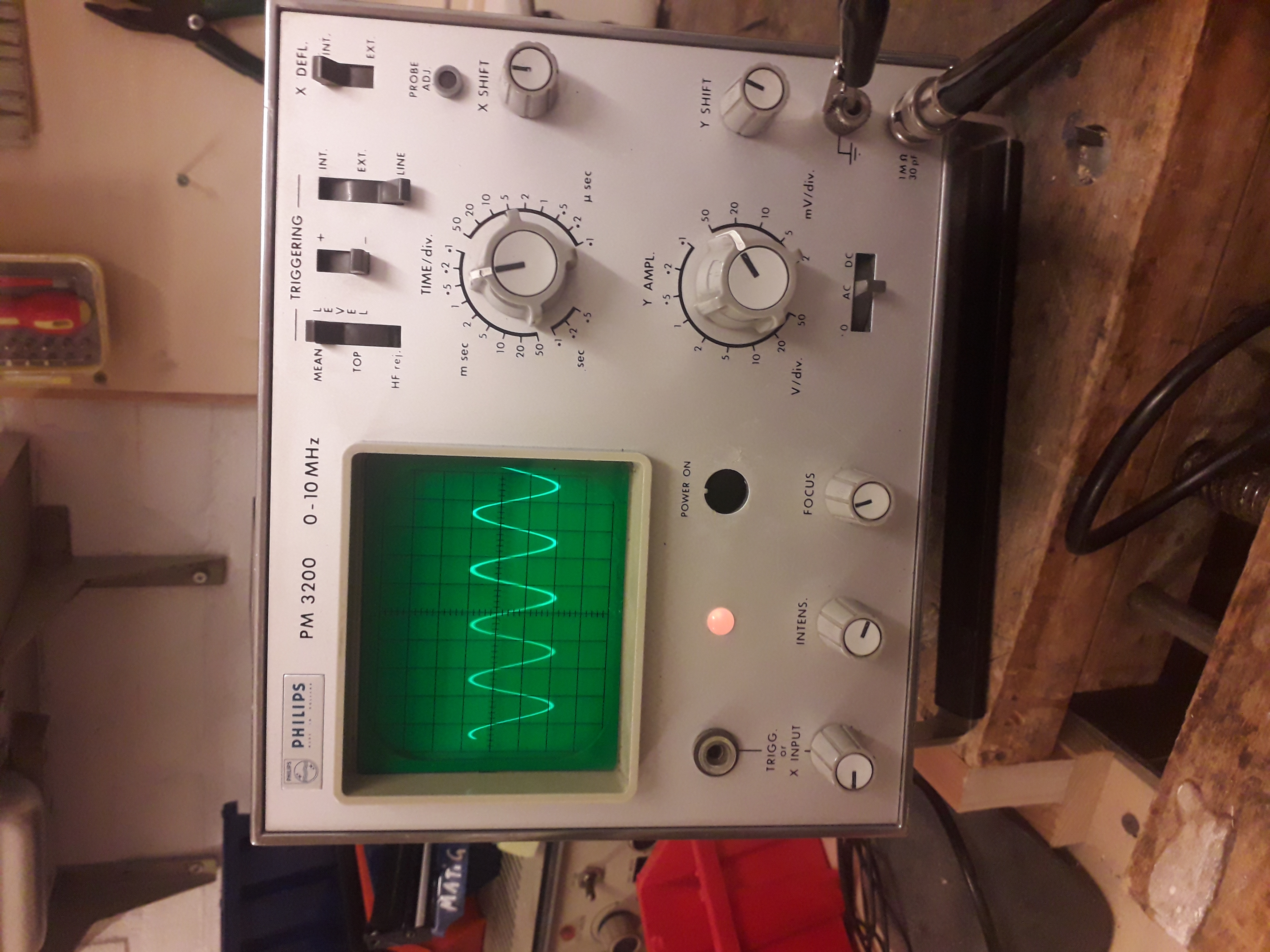

Hoi mensen,
Oké, mijn EL84PP testversterkertje uit dit viewtopic.php?f=7&t=28930 topic werkt inmiddels naar behoren.
Op de Anodes van de EL84 meet ik 291 volt. Kathode naar massa is 10,3 volt bij beide buizen. Met een kathodeweerstand van 275 loopt er dus 37,4mA aan stroom doorheen. Dat lijken mij normale waarden.
Maar... ik had dit rare ding speciaal gebouwd om een onbekende UGT te testen. Hij klinkt heel behoorlijk, maar - inderdaad - meten is weten.
Dus hoe pak je dat aan als noob in de wondere wereld van de meetkunde. Ik heb van Douwe Bakker een pracht van een klassieke Oscilloscoop overgenomen (Philips PM3200).
Nu denk ik dat ik de probe aan moet sluiten op de luidsprekerkant van de versterker en dan aan de voorkant een soort oplopende sinus moet genereren en op moet letten op welk moment de sinus aan de uitgang niet meer lijkt op die aan de ingang. Correct?
Sorry voor de jip ende janneke omschrijving. Ik doe dit voor de eerste keer.

Je kunt de scoop gebruiken om het uitgang signaal te bekijken. Gebruik een belastingweerstand van 8ohm. Sluit vervolgens een toongenerator aan op de ingang van de versterker. Begin met bijvoorbeeld 400Hz. Op de scoop kun je de uitganspanning bekijken. Draai het volume?uitgangsnivo toongenerator zover op dat de sinus boven en onder afplat (vervormd). Dan zou ik het ingangssignaal 20dB (10x) kleiner maken. Het beste kun je dan even een audiovoltmeter gebruiken en bij verschillende frequenties de spanningswaarde aflezen. Kan ook met de scoop hoor maar dan is minder goed afleesbaar.
Je test dan niet alleen de trafo maar het hele circuit natuurlijk. Begin bij 20Hz en dan zover het gaat (25 KHz ?) succes
btw Kun je gelijk het uitgangsvermogen meten.

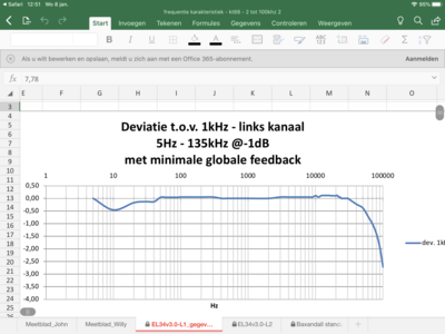

Verder moet je van te voren een lijstje maken waar je alle meet waardes gaat invullen
Er is een computer program voor wat in Office pakket zit en wat er voor gemaakt en je kan zo de waarden invullen
De naam schiet mij niet te binnen bestand is met XLS als extensie
Daar kan je mooi de doorlaat grafiek mee laten berekenen in dB
Verder om de sinus goed te beoordelen of het afwijkt van wat je er in stopt

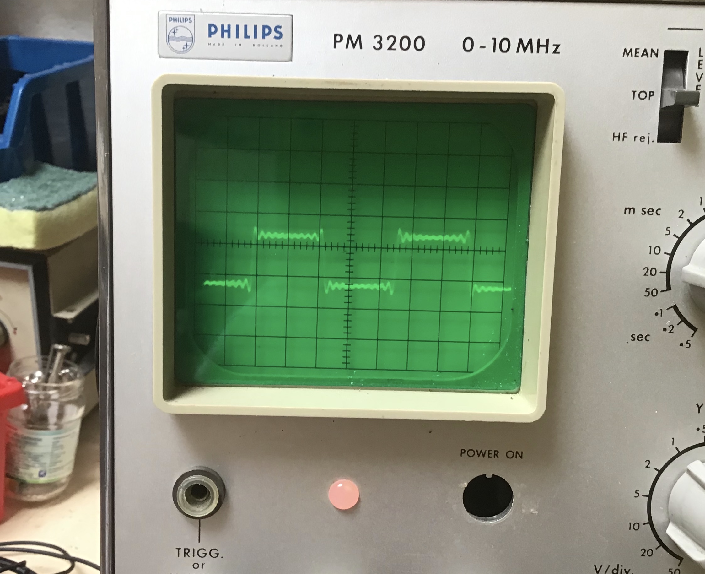

Kun je op eeen kanaal het ingangssignaal zetten en op tweede kanaal Het sign. Uit je UGT over je belastings weerstand van je versterker
Laat je ze mooi over lappen Zie je meteen wanneer het gaat veranderen
Tussen 100 hz en 10 khz zal het allemaal wel los lopen maar onder de 100 hz 20 hz wordt echt moeilijk voor de trafo Idem boven 20 khz

Ik heb ook wel eens naar die bordjes gekeken, maar ik ben toch wel blij met mijn Philips periodestuk
Hij lijkt het spectrum goed weer te geven. Beneden de 50 hz worden de sinussen gek. Tot 20 k zijn ze heel behoorlijk!
Mvg, Paul
Mvg, Paul

Er 1 manier om te kijken of je versterker recht is
Dan moet je er een blok golf 1 Khz op de ingang van de versterker dat moet ook op de LS uitgangs trafo ook een blok zijn
Zonder dat je de versterker overstuurd
Als de blok schuin staat dus de horizon is schuin punt links hoger dan is de versterker op lagere frequenties groter
Is de horizontale lijn schuin rechts hoger dan worden de hogere frequenties meer versterkt
Duidelijkste te zien als je aan een toonregeling draait
Zo is een hoop Info uit die blok golf test waar te nemen

Ah juist! Ik heb die blokgolf geprobeers en die kwam er niet zo best uit. Leek meer op het verstandshuwelijk tussen een blokgolf en een zaagtand. Ik zal het vandaag eens herhalen en daarna kijken wat een stukje tegenkoppeling met het beeld doet (buizen staan nu in triode zonder feedback)
Mvg, Paul
Mvg, Paul
Re: prestaties UGT meten met een oscilloscoop
Als je een Foto plaatst van wat je op de scoop ziet Kunnen deskundigen een advies geven aan de hand van dat plaatjePcdg schreef:Ah juist! Ik heb die blokgolf geprobeers en die kwam er niet zo best uit. Leek meer op het verstandshuwelijk tussen een blokgolf en een zaagtand. Ik zal het vandaag eens herhalen en daarna kijken wat een stukje tegenkoppeling met het beeld doet (buizen staan nu in triode zonder feedback)
Mvg, Paul

De blokgolf methode zegt alleen niet zo heel veel in absolute zin over de frequentie responsie.
Dank voor het advies. Eerst maar even een paar blokgolven delen. Het valt eigenlijk wel mee. Dit zie ik als ik een 1khz blokgolf er in stuur:
En daarna heb ik een tegenkoppeling aangebracht met een 1k2 weerstand vanaf de acht ohm uitgang naar een kathode van de stuurtrap en dan zie je dit:
Keurig rechte blokjes. Alleen blijft er daarna (in triode) vrij weinig gain over...
Mvg, Paul
