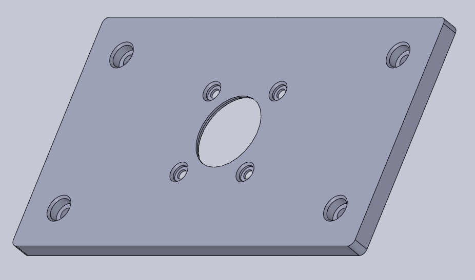

De frontplates van de tweeters en woofers in mijn Epos ES14 luidsprekers zijn met de jaren wat gehavend en zien er lelijk uit. Zie bijgesloten foto. Ik zat daarom te denken om ze nieuw te laten maken. Ik heb de plates al in 3D getekend. De vraag is nu, hoe verder?
Ik zat te denken aan aluminium met een zwarte peodercoating, maar ik heb geen idee wat dit gaat kosten en waar ik dit zou kunnen laten doen. Misschien zijn er wel andere materialen die ook een strak resultaat opleveren en minder in de papieren lopen.
Ik heb een klein beetje ervaring met objecten die 3D geprint zijn, maar dat vond ik verre van mooi. Je zag erg duidelijk de verschillende laagjes waaruit het opgebouwd was. Heeft dit met de printer te maken? Ik weet niet of dit een optie zou zijn wanneer er een betere printer gebruikt wordt
Hebben jullie tips voor mij? Zowel wat materiaal betreft als bedrijven die dit eventueel zouden kunnen doen.

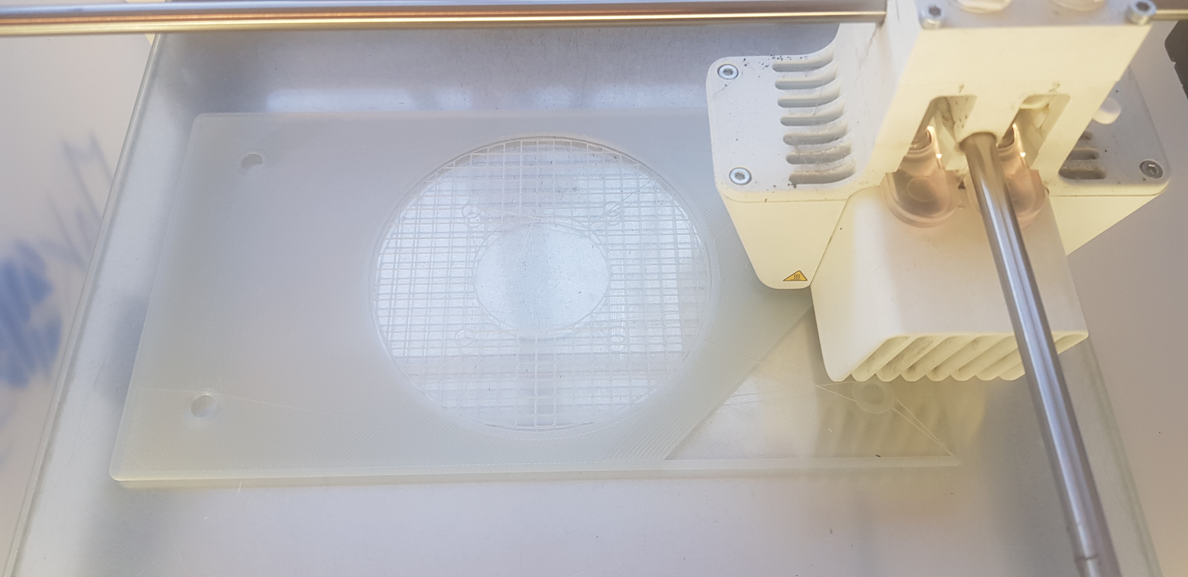

Hoe groot zijn de platen? Wil er best een proberen in de printer. Kun je zelf bepalen of je het mooi vond. Eventueel zou je het nog kunnen schuren en spuiten.

Wat een fantastisch aanbod! De tweeter frontplate is ongeveer 20x11cm. De woofer frontplate is ongeveer 20x20cm.

dat past wel op de printer. Heb je een .stl van de bestanden?
Ja die heb ik. Die kun je hier downloaden: https://wetransfer.com/downloads/fae344 ... 858/c28dfb

Ik kan eventueel ook wel een poging voor je wagen als de CNC hier weer draait.
Hoe dik zijn de plaatjes? Dan kan ik ze voor je maken uit aluminium.

Zijn deze al geprint inmiddels?

Whoeps, helemaal vergeten :oops:

Ik had al zo'n vermoeden. :mrgreen: Zie je het nog zitten een proefplaatje te maken? Anders ga ik rustig andere wegen bewandelen hoor. No worries.

De printer is bezig hoor. Alleen even kijken wanneer ik weer op het werk ben om hem er af te halen.

Het kan in zwart geprint worden, Dat is het probleem niet. Maar het wordt nooit 100% zo straks als een oppervlak wat je geschuurd en gespoten hebt.
Dan gooi ik het printje weg als ik op het werk ben.
