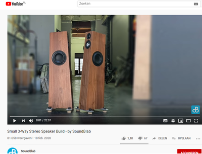

Goh, wat geinig ;-)
https://www.youtube.com/watch?v=BvKF38sXV60
Prachtige bouwvideo ook!

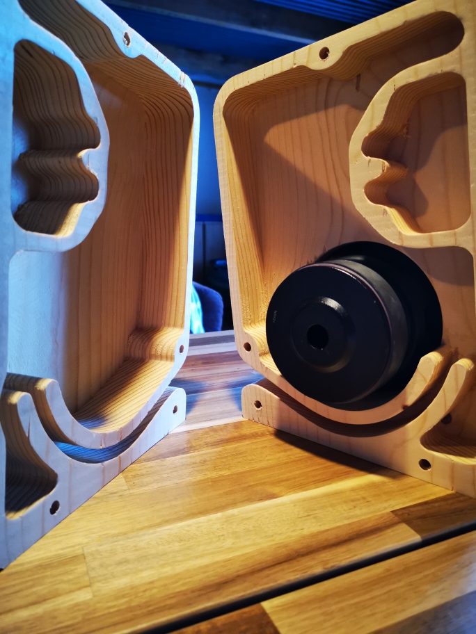

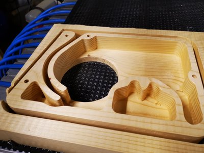

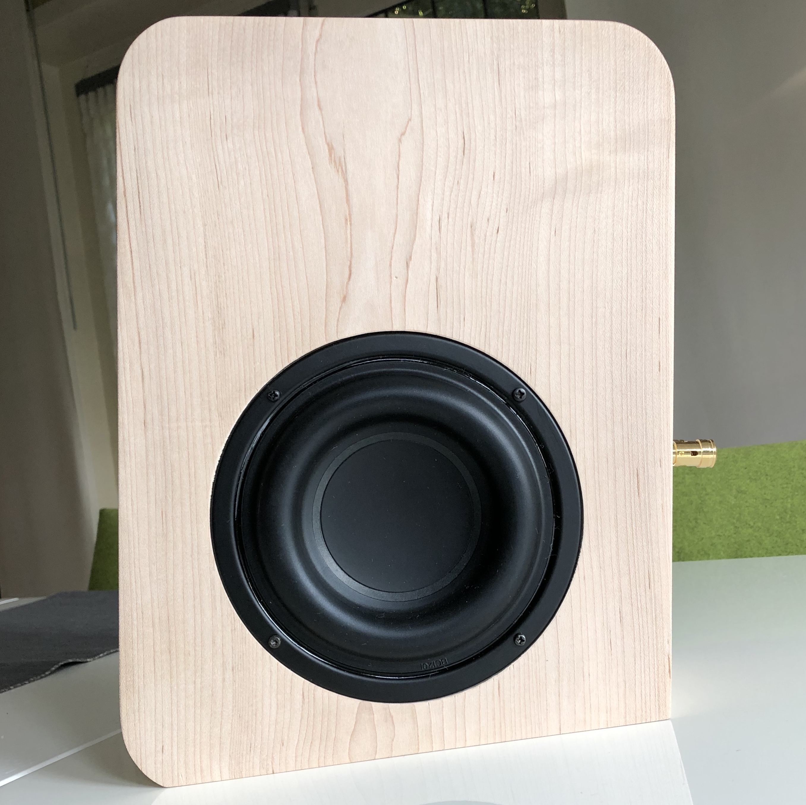

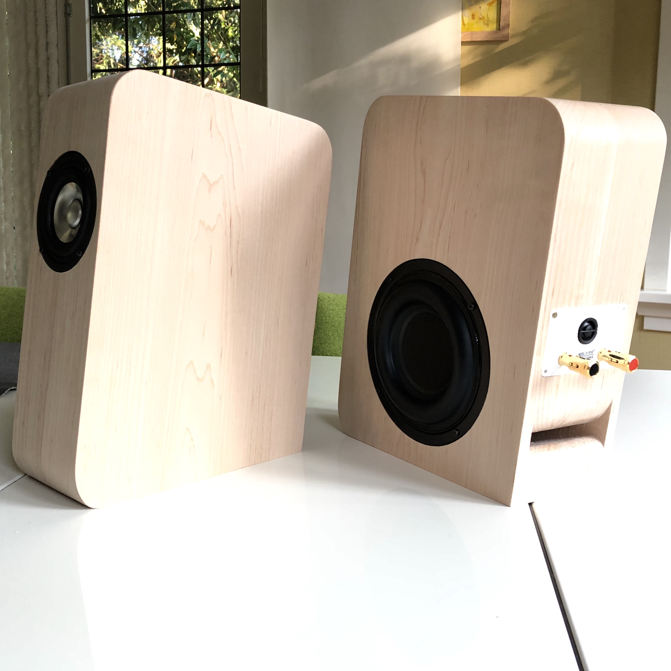

Ik dacht ik zet hier even mijn eigen bevindingen onder dit topic, ik ben blijkbaar volledig naast jullie door al een half jaartje met die W5-jes bezig. 1 voordeel, ik heb een CNC machine, dus die kastjes maken heeft niet zo heel veel moeite gekost. Ik was net aan het zoeken naar de onderdelen voor het filter en het circuit, maar zag even de bomen niet meer door het bos... Ik ga het schema een paar pagina's terug maar eens proberen.

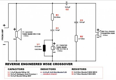

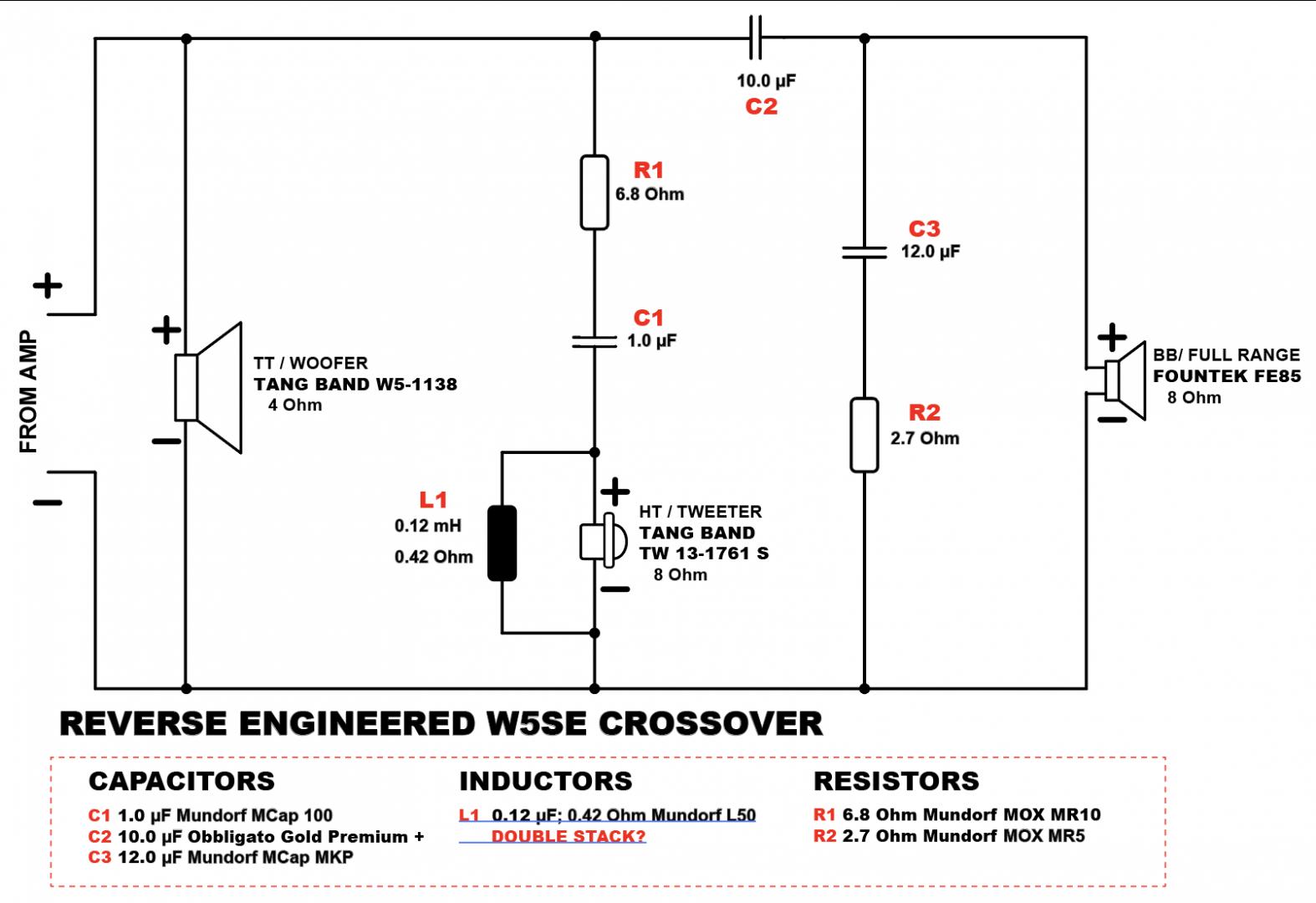

Bij nader inziens en het even bekijken van de nieuwe update sop verschillende wabsites over de W5 gaat het deze worden...

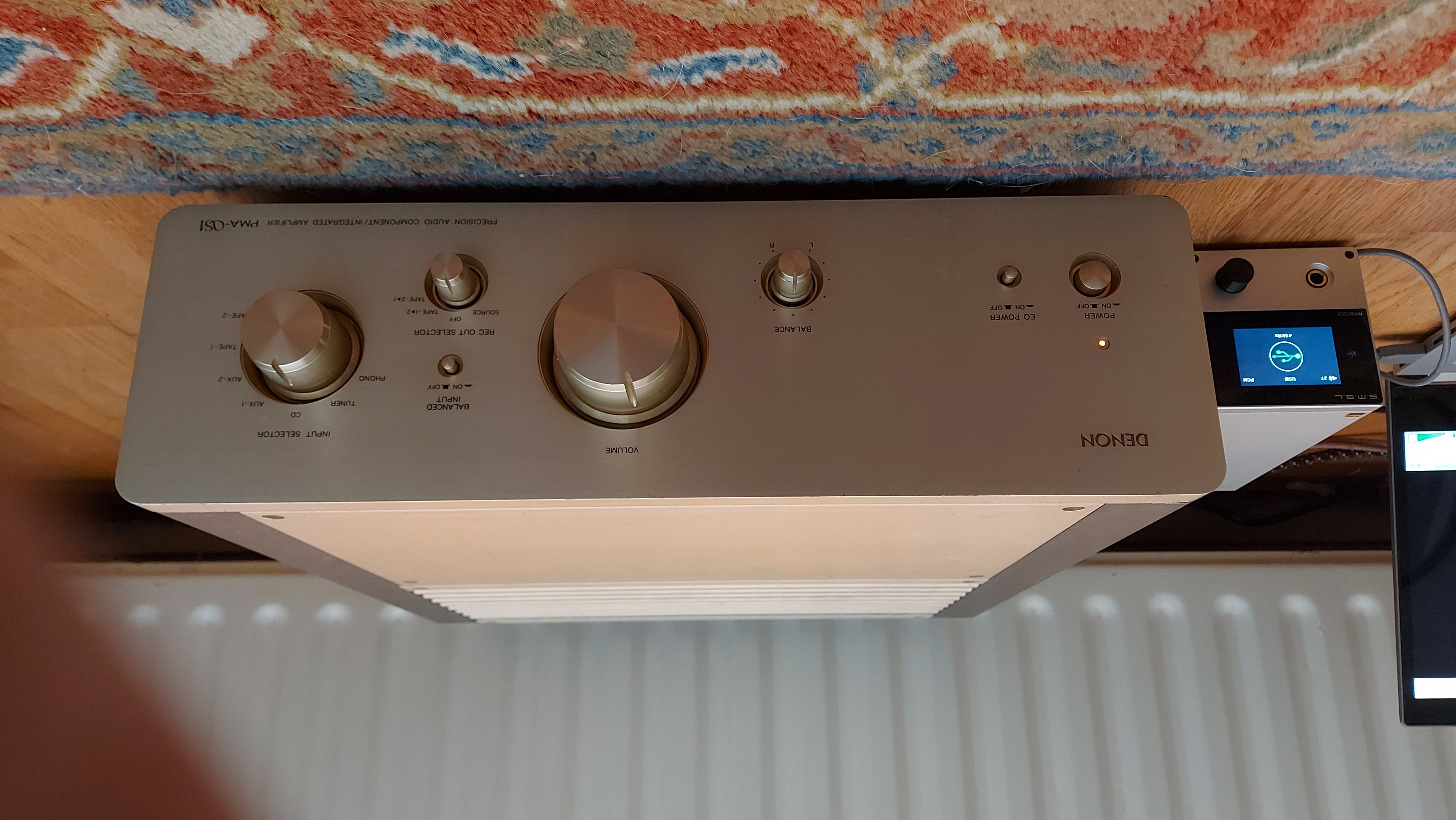

Zoals ik al eerder had laten weten was ik niet zo erg onder de indruk van de basweergave .Nu moet ik bekennen dat het volledig te wijten was aan de versterker. Ik heb eindelijk een versterker die hem in de greep houd. Ik had hem al langer maar stond elders, het is een Denon PMA S1 loodzwaar ding wordt bloedheet maar met de Boenicke is het een feestje.

Het feit dat ie bloedheet wordt geeft wel te denken dat de impedantie nogal dipt?
Berichten: 15172
Re: Boenicke W5 - kloon en kloon'isch' topic
En dat maakt met een klasse A versterker nou net ff niet uit.
Snoepjes om te zien zo hoor, die speakers.
Bloedheet wil nog niet zeggen klasse-A. En al helemaal niet in zo'n doosje zonder forse koelribben. Hooguit een beetje klasse-A... Neemt niet weg dat die Denon een hele mooie versterker was/is. Eigenlijk wel het beste wat Denon ooit bedacht heeft m.i. Straks vergelijken met jouw CA? :D
smaudi
Berichten: 31
Lid geworden op: do 06 sep 2018, 13:18
Bericht door smaudi »
Het is een beetje rare vorm van klasse A versterker nl een push pull met constante maximale bias dus eigenlijk een tussen vorm tussen AB en Klasse A. Wat telt is dat ie erg mooi klinkt
Berichten: 15172
Kweet idd niet zeker of het daardoor echt klasse A mag noemen, maar je zal er met je belasting weinig van merken door de constante max bias. Dijk van een versterker lijkt me in elk geval.
Is het vaker toegepast? Kan me zo geen ander merk / type voor de geest halen die dit ook heeft gedaan.
Is gewoon klasse-AB. Krell is er beroemd mee geworden. Maar zoals met alles: Het resultaat staat of valt met de uitvoering O:) Ikzelf heb toch wel het idee dat het bovenmatig kachelen van klasse-AB op zich al lang achterhaald is. De ZBA-CA presteert denk ik vergelijkbaar, of misschien welbeter, en wordt niet echt warm. Die kan juist moeilijke belastingen aan.
Berichten: 15172
Heb veel zelfbouwversterkers in gebruik gehad, mijn overall nr1 blijft de Aleph30 tot nu toe (ken de Denon verder niet). Geen zin meer in dat gekachel de hele dag, maar qua klank, ja. CA moet nog goed aan de tand / oor worden gevoeld :D maar goed, ander draadje - discussie.
Niet helemaal. Het blijkt gewoon lastig om smaudi zijn speakers fatsoenlijk aan te sturen.
Die tangband sub heeft een rampenimpedantie met een minimum van 3 ohm. Passief filteren is niet mogelijk, dan wordt het impedantieminimum nog lager. Nu wordt de sub hier ook niet gefilterd, maar er staat nog wel wat parallel. Dat vindt niet iedere versterker leuk.
Berichten: 20399
Daar doelde ik ook op Leo.
smaudi
Berichten: 31
Even voor de duidelijkheid mensen het was niet zozeer de kwantiteit van de bas maar meer een gebrek aan controle zo je wilt boomen op zo'n 80 tot ongeveer 200 hertz een grote smeerboel zeg maar. Ik vroeg me eerst af dat het was omdat ik ze een fractie groter heb gebouwd om meer in de buurt van de gewenste inhoud voor de tangband te komen. Naar mijn idee is het ontwerp eigenlijk voor de SLS bedoeld vandaar. De teleurstelling voor mij was dat ik had gehoopt een verbeterde versie te maken en het leek daar helemaal niet op. Zoals het er nu voor staat begin ik ze steeds meer te waarderen. De ruimtelijke beleving is echt bijzonder fraai , de bas is nu wel strak en valt wat af onder de 100 hertz maar toch nog een redelijke extensie 45 hertz komt er nog stevig uit, maar de ramen zullen er niet van gaan rinkelen.
Nog wat anders dat filter hierboven beschreven daar snap ik niet veel van maakt dat van een breedband niet een wat laag gefilterde tweeter of ben ik niet goed wijs. Ik weet dat de Boenicke W8 op 1200 hertz wisselt maar daar speelt de tangband 1320 aan de voorkant mee dat is heel andere koek als een tangband sub woofer aan de zijkant lijkt mij.

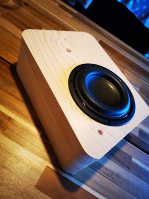

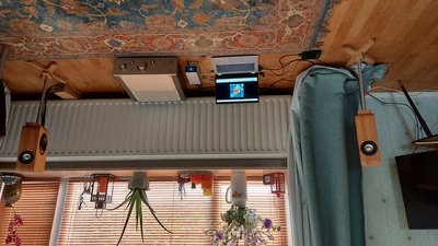

Vorig jaar, in de zomer, heb ik een W5-kloon gebouwd en ben nu bezig met een tweede paar. Ik ben van plan om als aanvulling op dit topic hiervan verslag te toen. Als wijze van start het resultaat van de vorige set die overigens een te grote maat hebben.

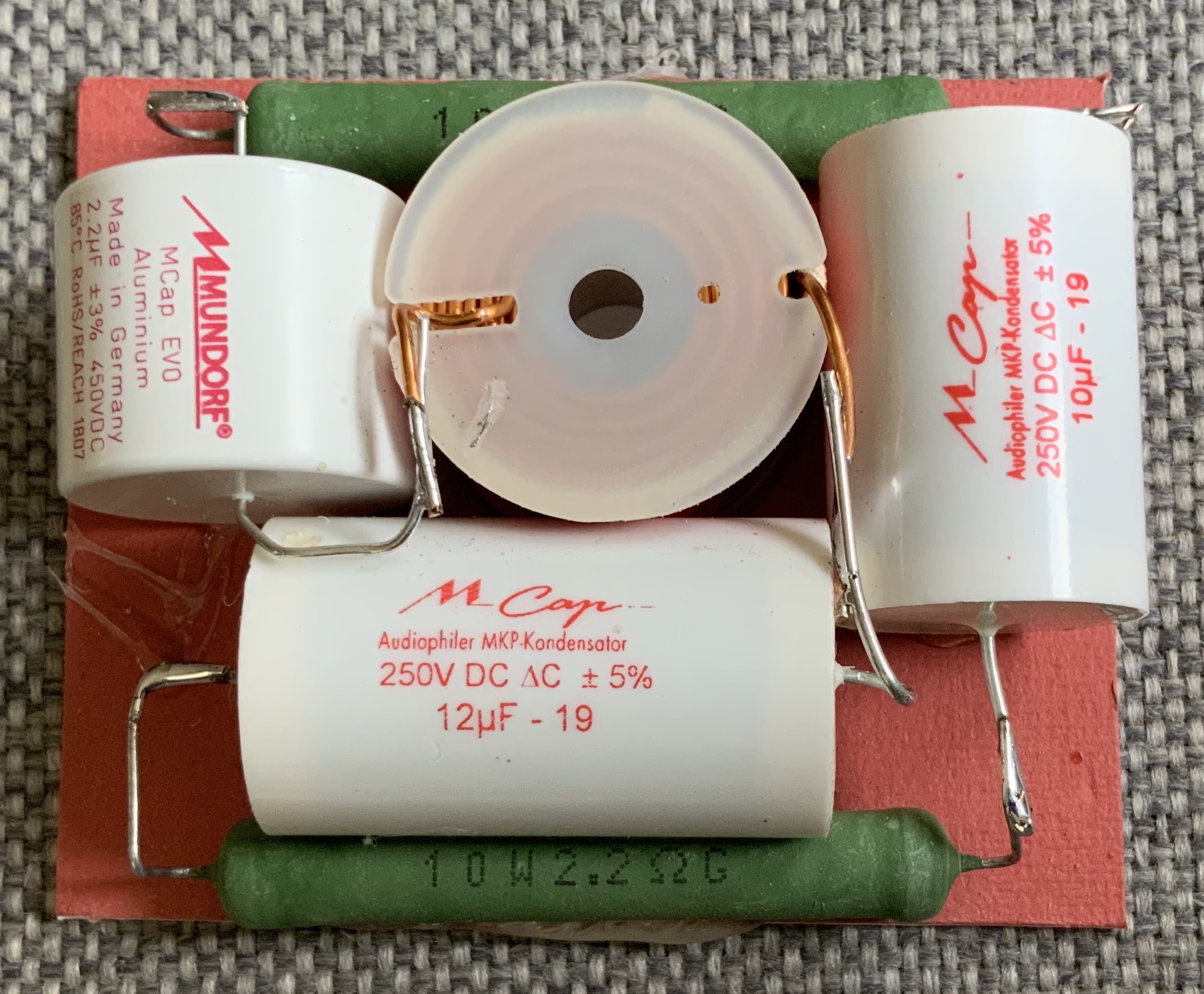

Plaats nog een schema
Deze, plaats het schema nog
