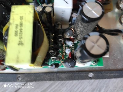

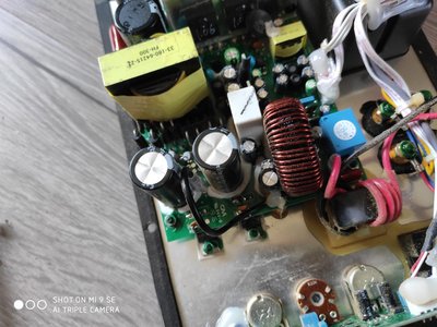

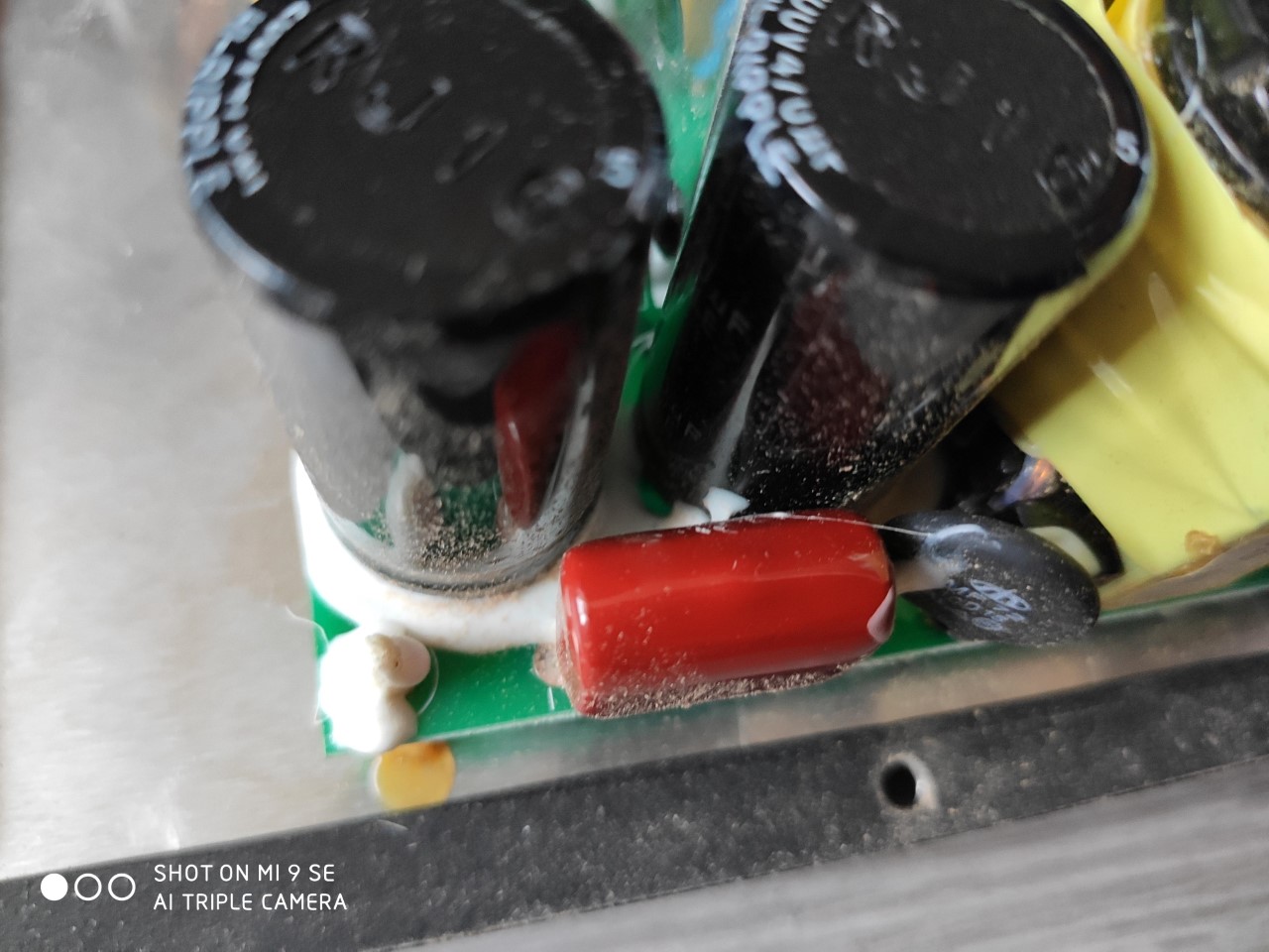

Sinds enkele dagen komt er geen geluid meer uit mijn 8inch actieve subwoofer (SB-Acoustics).
Nu heb ik wat plaatjes genomen van de plate amp en ik denk dat het slecht nieuws is:
Bij bijna alle caps zie ik die witte smurrie. Gevalletje overleden?
PS: de lampjes werken gewoon, groen signaal, rood standby.
Berichten: 20408
Re: Monacor SAM-300D Class opgeblazen?
Die witte smurrie is kit waar de elco’s mee vast zitten, niks om je zorgen te maken. Zitten er zekeringen op de print?
