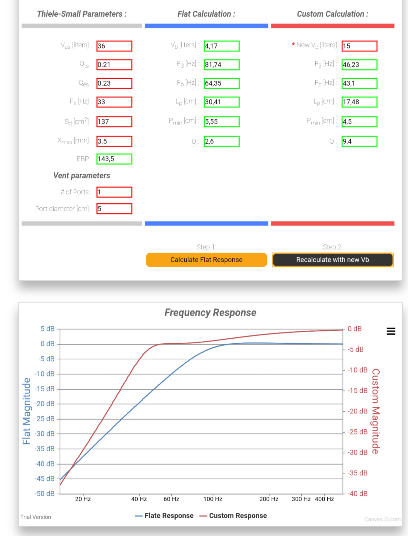

Hier is de berekening.
Maar de driver is niet echt geschikt voor bass pijp.
En 15L en 20L berekening gedaan.
De EBP van 143,5 laat ook ziet dat hij voor een hoorn kist is.
Dus ja. Hij zal het wel doen. Maar 41 Hz op 20L is niet echt laag.
Het is meer een leuke ondersteuning.
Gr Sander.

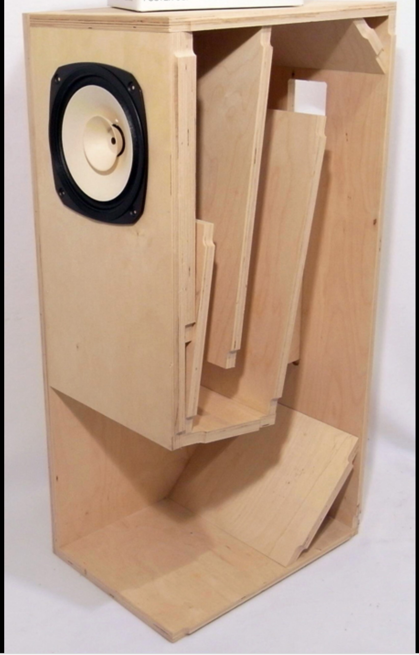

Haha nee niet echt.
Het is een behoorlijk complexe kast.
Als je de 15L of 20L berekening aan houdt met de bass pijp lengte dan zal hij het prima doen.
Dus lekker een kistje bouwen en testen.
Als je toch meer en een betere bass wilt dan moet je kijken naar driver met een grote Xmax. Die zijn meer geschikt voor een bass reflex kist. Omdat de EBP dan lager wordt.
Hier een foto van een Horn speaker.
Deze speakers hebben vaak maar 1 driver, een full range driver. Die dus van 30hz tot 20hz gaan. Ook meer voor home hifi bedoeld.
Gr Sander.

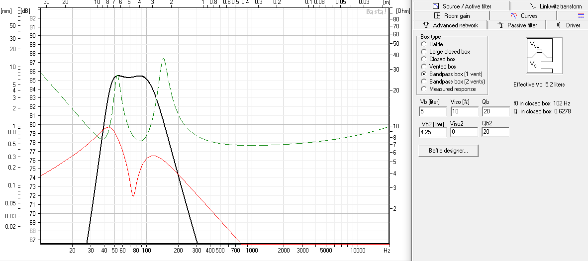

Een 9 liter BP, kan je dat kwijt?
zit je op een f3 van ~45Hz, met cabin gain erbij nog wel wat dieper.

open deel: 5 liter met een beetje demping
gesloten deel: 4¼ liter
poort: 5cm diam 20cm lang
(is voor 1 woofer)

Als ik naar screenshot kijk is dan niet het gesloten deel 4,25 liter en het open deel 5 liter? Verder mijn nieuwsgierigheid, is de inhoud met of zonder de ruimte die de pijp inneemt? De pijp neemt zelf ook ongeveer 0.4 liter ruimte in beslag.
Laatst gewijzigd door jvenema op di 14 jul 2020, 10:51, 1 keer totaal gewijzigd.
Berichten: 33827
Re: sub kist berekenen
jvenema schreef:
Als ik naar screenshot kijk is dan niet het gesloten deel 4,25 liter en het open deel 5 liter? Verder mijn nieuwsgierigheid is de inhoud met of zonder de ruimte die de pijp inneemt?
je hebt gelijk, sorry.
en de volume's zijn netto, dus zonder wat de pijp of de driver nog innemen

Nog een vraagje met welk progje reken je dit uit? Zag er niet uit als WinIsd
Berichten: 33827
