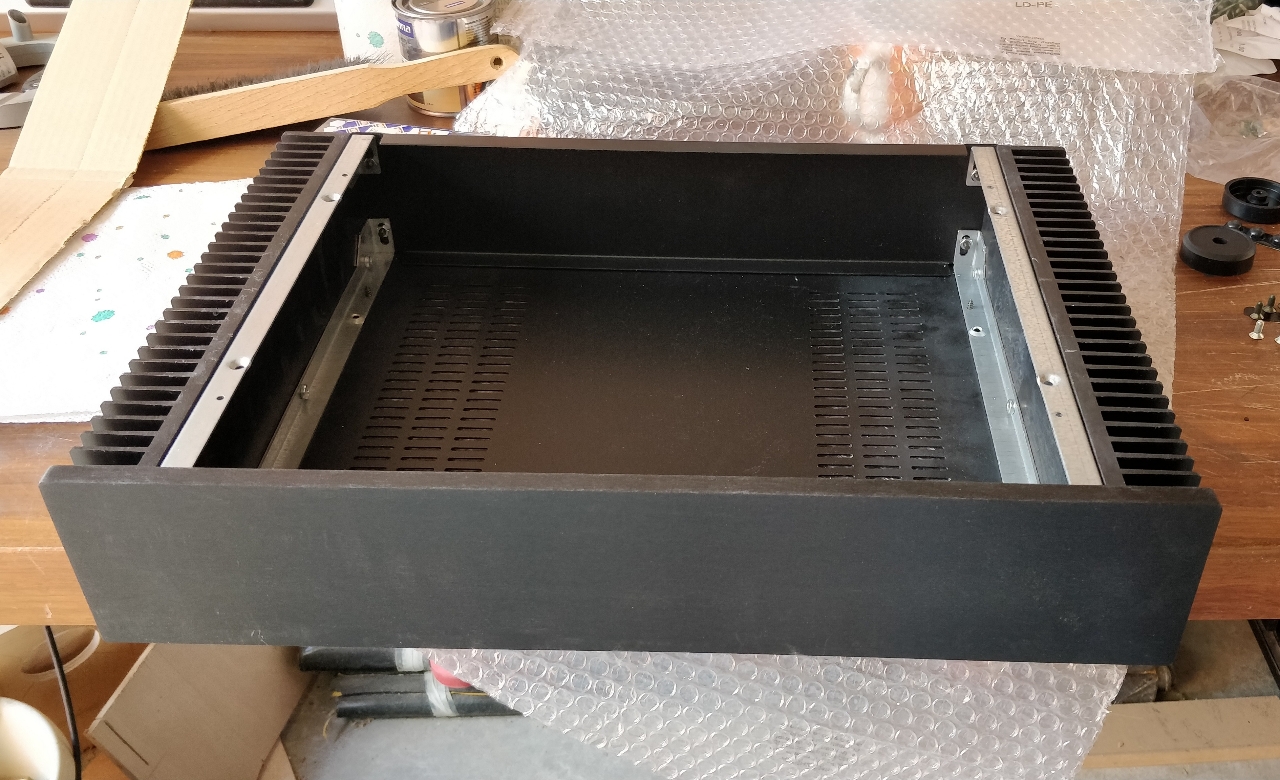

We hebben ook nog een kastje nodig waar alles in past. Nu heb ik (ook alweer een goede rijpingstijd geleden) een paar kasten van Barry overgenomen.
Die heb ik vandaag maar eens uitgepakt en in elkaar gezet:
Hifi2000
Hifi2000

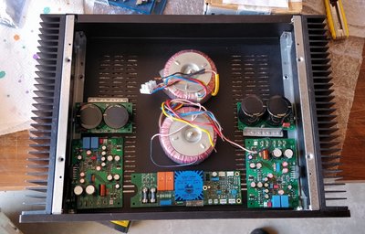

Het is best een flinke kast met een goede koeling, daar past alles makkelijk in:
Ruimte zat
Ruimte zat
De trafo's op de foto zijn niet echt geschikt. De secundaire spanning is net wat te hoog. Maar er passen wel 2 dikke jongens in. En dan kunnen er best nog 2 CA printen bij. 2 versterkers voor één kanaal waarvan er één het hoog en één het laag verzorgt kunnen volgens mij best op één trafo.
Ik hou de ruimte voor 2 extra printen in ieder geval vrij.
Wat voor trafo’s neem je dan voor 2 versterkers? 200VA per 2 stuks?
Berichten: 36764
Re: Nóg een CA versterker.
Als het voor gescheiden hoog en laag middels een actief x-over is, is het niet nodig om een dikkere trafo te nemen.
Het kanaal voor het hoog zal toch niet zoveel vermogen trekken ?
Berichten: 36764
Klopt, het totaal blijft min of meer hetzelfde. meer dan 120VA per kanaal, ook al is dat opgesplitst in aansluitende frequentiegebieden, heeft echt geen zin.
Mochten later de plannen wijzigen, en de versterker toch anders gebruikt gaan worden,
is het misschien handig, om het iets zwaarder aan te pakken.

Het is niet handig om extra geld uit te gaan geven voor iets wat je niet weet. Volgens mij blijft Leo lekker bij stereo... :sure: :mrgreen:
