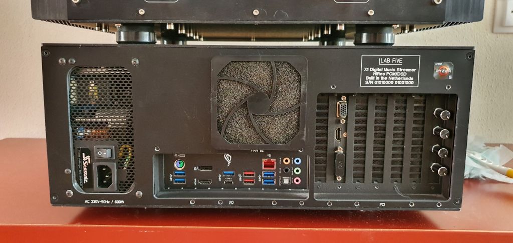

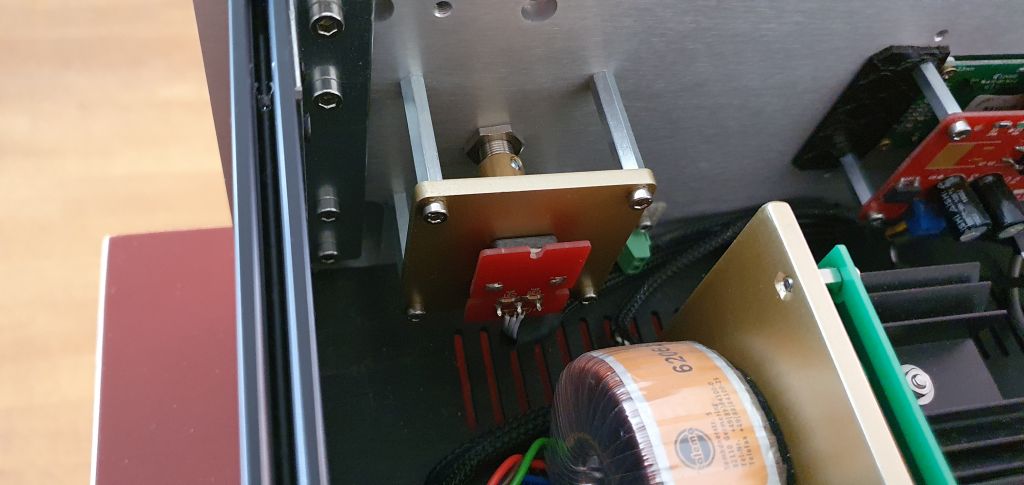

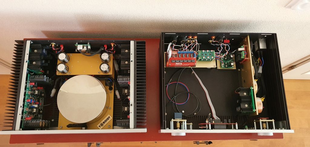

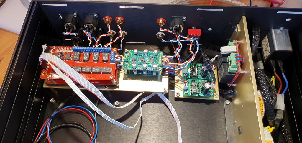

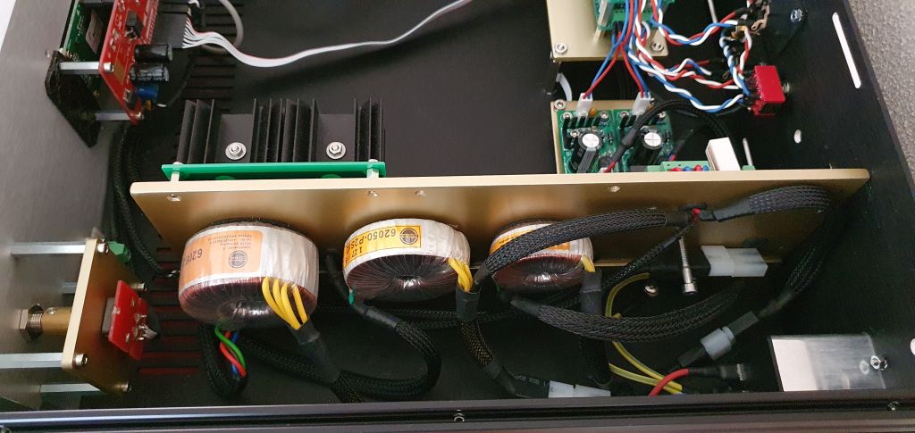

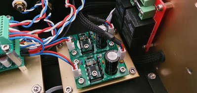

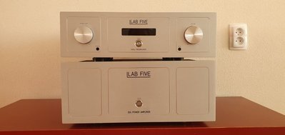

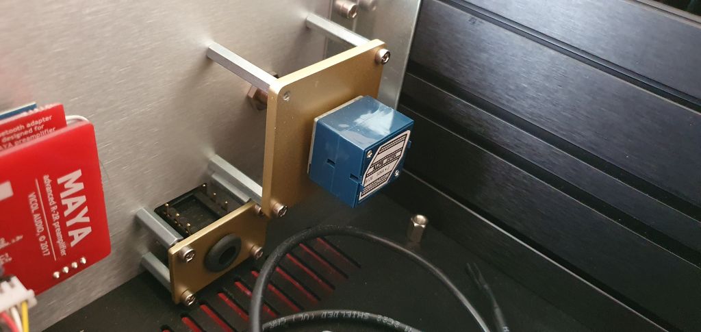

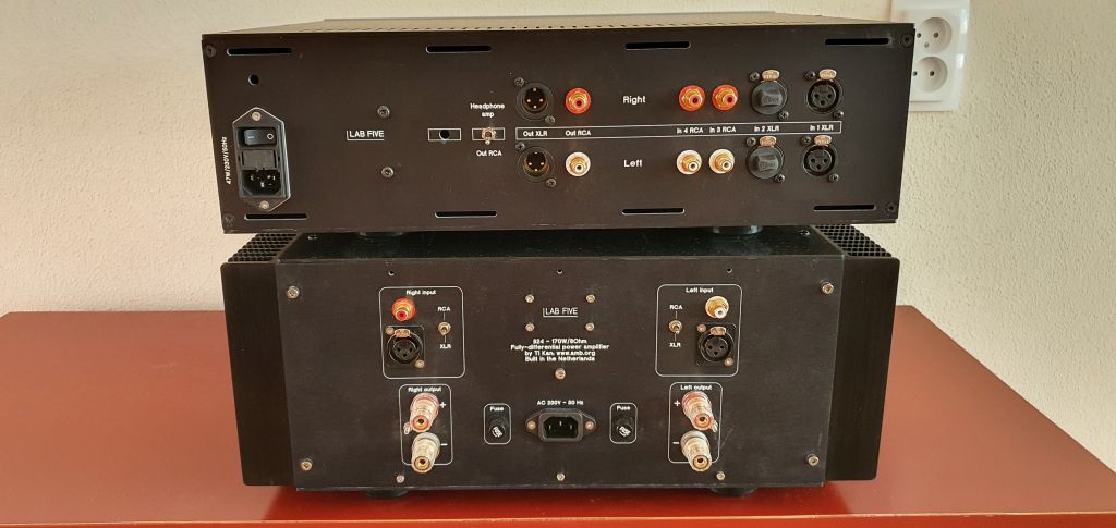

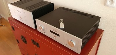

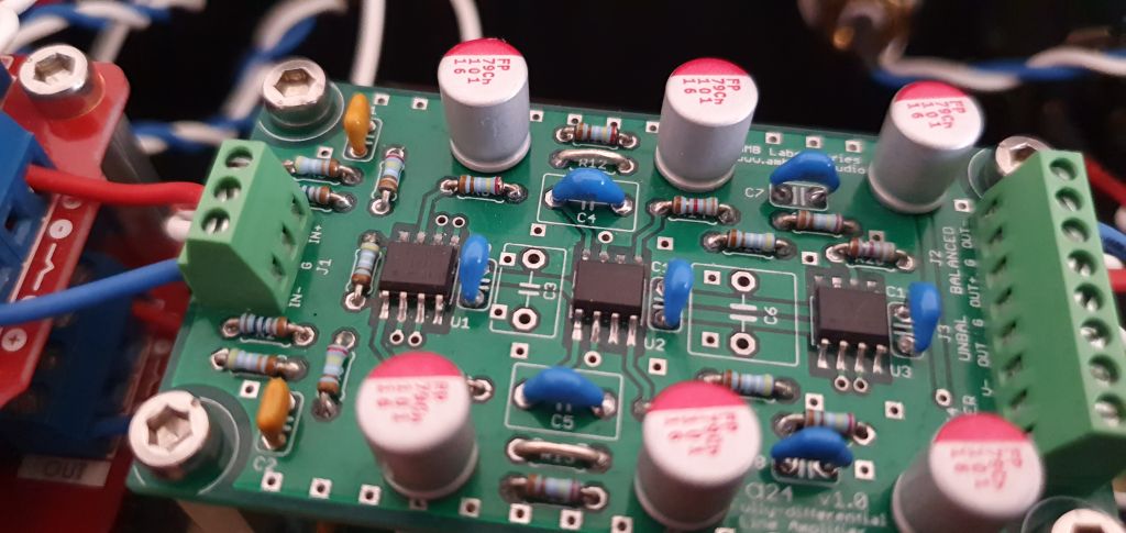

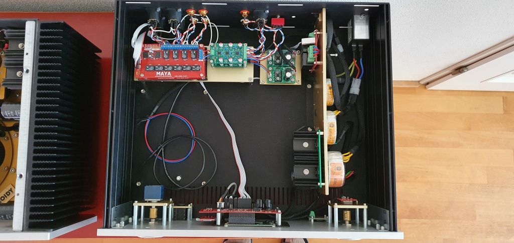

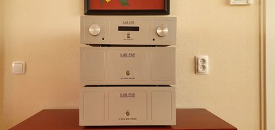

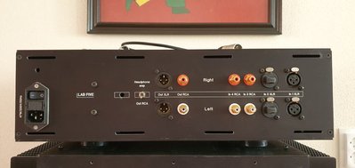

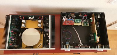

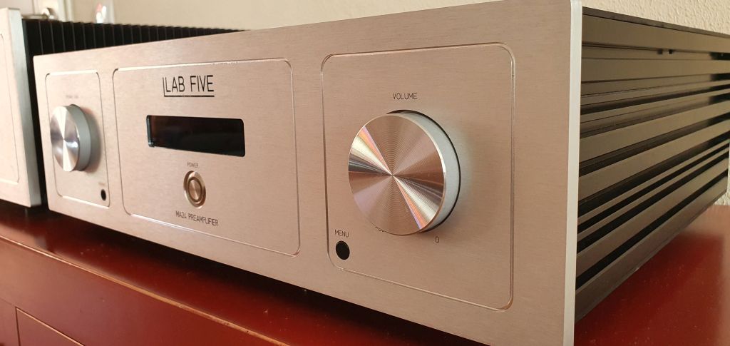

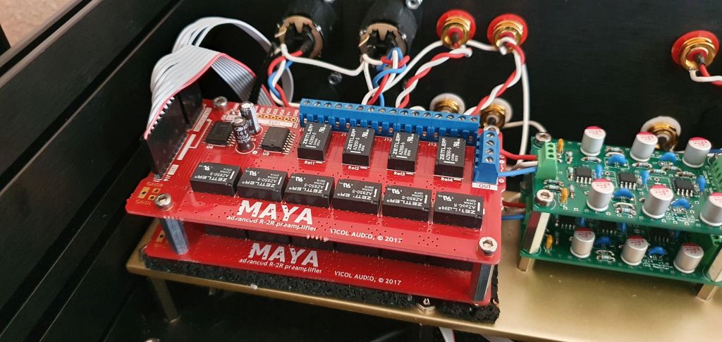

Hoi allemaal, ik heb de afgelopen jaren een eindversterker (Beta 24 van Amb audio), een streamer en een voorversteker gebouwd. Hierbij wat foto's. De voorversterker is net klaar. Ik wil er alleen nog een hoofdtelefoonversterker bij inbouwen. Dat wordt een m3 headphoneamp van amb audio. Mijn voorversterker bevat de line stage van amb audio, de alpha 24, gevoed door de sigma 25 en 26 met de low noise regulators sigma 78 en 79. De voorversterker gebruikt de Maya R2-R volume controller van Vicol audio (group buy via Diyaudio dot com). De m3 amp gaat gevoed worden door de Sigma11 LN PSU van alweer amb audio.

Mooi spul!
Berichten: 28472
Re: Fotoshoot Preamp MA24
Volgende keer even het filtertje uitwassen, lijkt nu of het model voor de camera staat nadat ze net vol met de snufferd over een blad met coke is gegaan... :lol:
Je ziet niet eens meer dat dit zelfbouw is, zeer strak.
Het zier er allemaal keurig uit hoor, daar niet van. :goedzo:

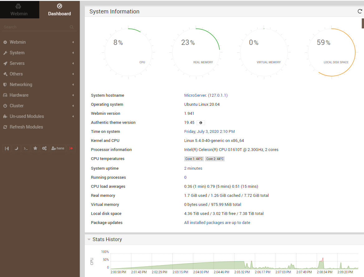

:shock: De opzet met de Ryzen Mediaserver is wel pittig. :)
Heb hier de Server met ROON en dan 2 spelers eraan waarbij de 1 de Radio Paradise en de andere Flac 24/88.2 draait, en dan geeft de processor geen krimp. Is de HQ speler dan zo hongerig? Signalist is dat hij de boel upsampled naar DSD niveau?
P.S de system up time is net na een update, en had toen even 50% power nodig om weer de boel aan te zwengelen. :mrgreen:
Klopt. HQPlayer kan je instellen op dsd upsampling. Dat doe ik ook en stuur de dsd stream naar mijn RME Adi-2 dac in dsd direct mode.
Grappig, ik laat dan door Roon de 1bits (DSD) muziek file omzetten naar PCM 24/352,8 kHz. :lol:
