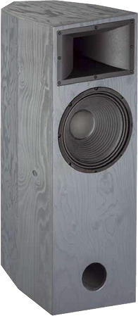

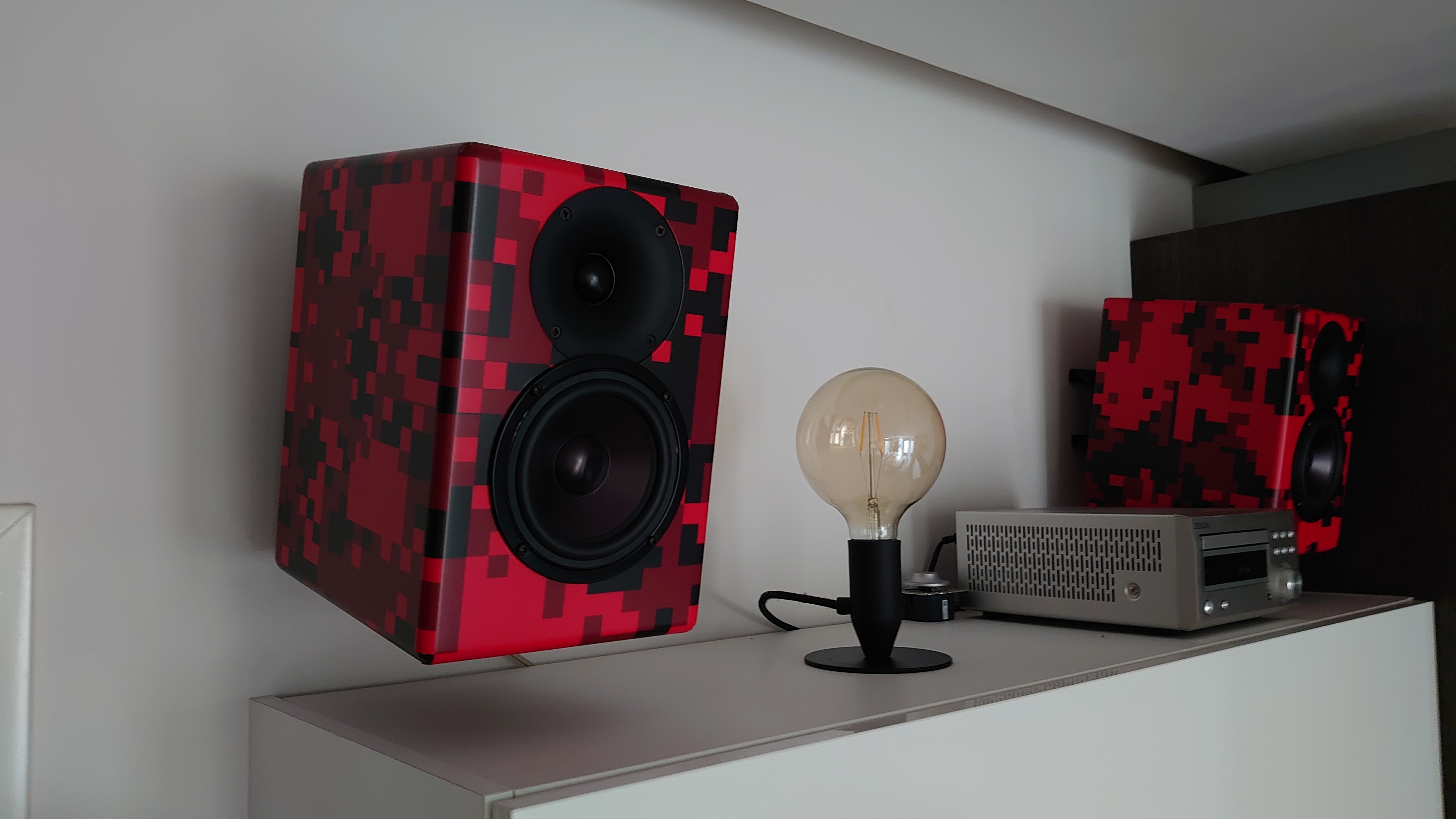

Ik heb zelf ook een speaker vlink aangepast van het standaard ontwerp wat ook al op de markt te verkrijgen is.
Het is een "Dayton audio c-note" waarvan ik zelf de kast heb veranderd.
Hij is hoger, slanker en iets minder diep geworden dan het oorspronkelijke ontwerp.
Hierbij is de poort naar de voorzijde verplaatst. Juist omdat filter vanaf 3500hz gefilterd is.
Conclusie is een veel krachtiger midrange. Bass klankbeeld ook. Ook is de bass hoorbaar dieper. Waarschijnlijk gewoon goed gelukt gehad. Wel is de kast met 0.8 liter vergroot. Lengte bass pijp is gelijk gebleven. Ook heb ik wat zitten rekening natuurlijk, en veel info opgezocht over ontwerpen van kasten.
Dus het is idd mogelijk om andere kasten te maken. Als je maar wel de spelregels volgt. Er zijn talloze programma's die je kunt gebruiken om de juiste kast te ontwerpen.
Het standaard ontwerp.
Mijn eigen ontwerp.
Mijn eigen ontwerp.

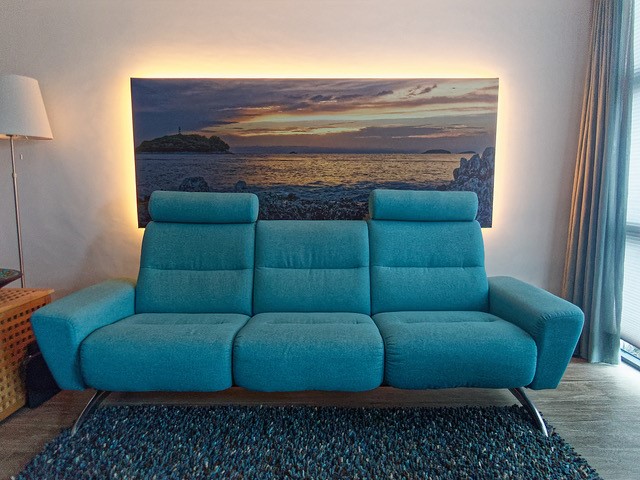

Als de basreflex pijp door diepte verandering aan de binnenkant ineens dicht bij wand komt, of juist omgekeerd, dan heeft dat wel invloed op de afstemfrequentie. Dit is alleen zo als hij behoorlijk dichtbij komt. Zolang uiteinde pijp binnenin, in beide gevallen redelijk vrij blijft en dezelfde afronding, dan zal de afstemming bij dezelfde inhoud hetzelfde blijven. Er zijn basreflex calculators die met dit plaatings effect van de poort rekening houden.
Toen ik onderstaande MLTL (red: achter het wandpaneel) maakte om de surround rear speakers in te verwerken, liep ik tegen dit effect aan. Het is natuurlijk een erg ondiep ontwerp en de poort opening binnenin was erg dicht bij de achterwand. Gelukkig door effect van de achterwand die zo dichtbij was, kon de pijp wat korter worden, volgens de gebruikte calculator. In de praktijk bij nameten kon de poort nog eens 2 a 3 mm ingekort worden.
Over het algemeen zal de pijp opening voldoende vrij blijven en zal het effect niet optreden.

Ligt het aan mij, of zie ik geen luidsprekers op de foto?
Ik weet dat mijn ogen slechter worden, maar een set luidsprekers niet kunnen waarnemen op een foto gaat wel wat ver...
satefan
Berichten: 4124
Re: Afmetingen basreflex veranderen bij gelijkblijvend volume?
Bericht door satefan »
Zelfs met leesbril zie ik ze ook niet ;-)
Olaf Analogue
ZBA-megadonateur
Berichten: 4781
Bericht door Olaf Analogue »
De speakers zitten in het wandpaneel verwerkt , hoor ik net .......
https://www.soundimports.eu/nl/blogs/bl ... oor-jimmy/
jvenema
Berichten: 1443
Bericht door jvenema »
Om precies te zijn zitten ze erin. De foto is op een soort van mesh afgedrukt, daar zitten gaatjes in en laten het geluid door. Totale dikte is ongeveer 5 cm. Ben je afbeelding zat, dan heb je voor 50 euro een andere afbeelding.
