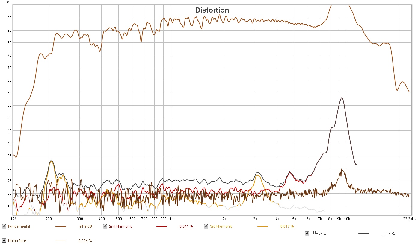

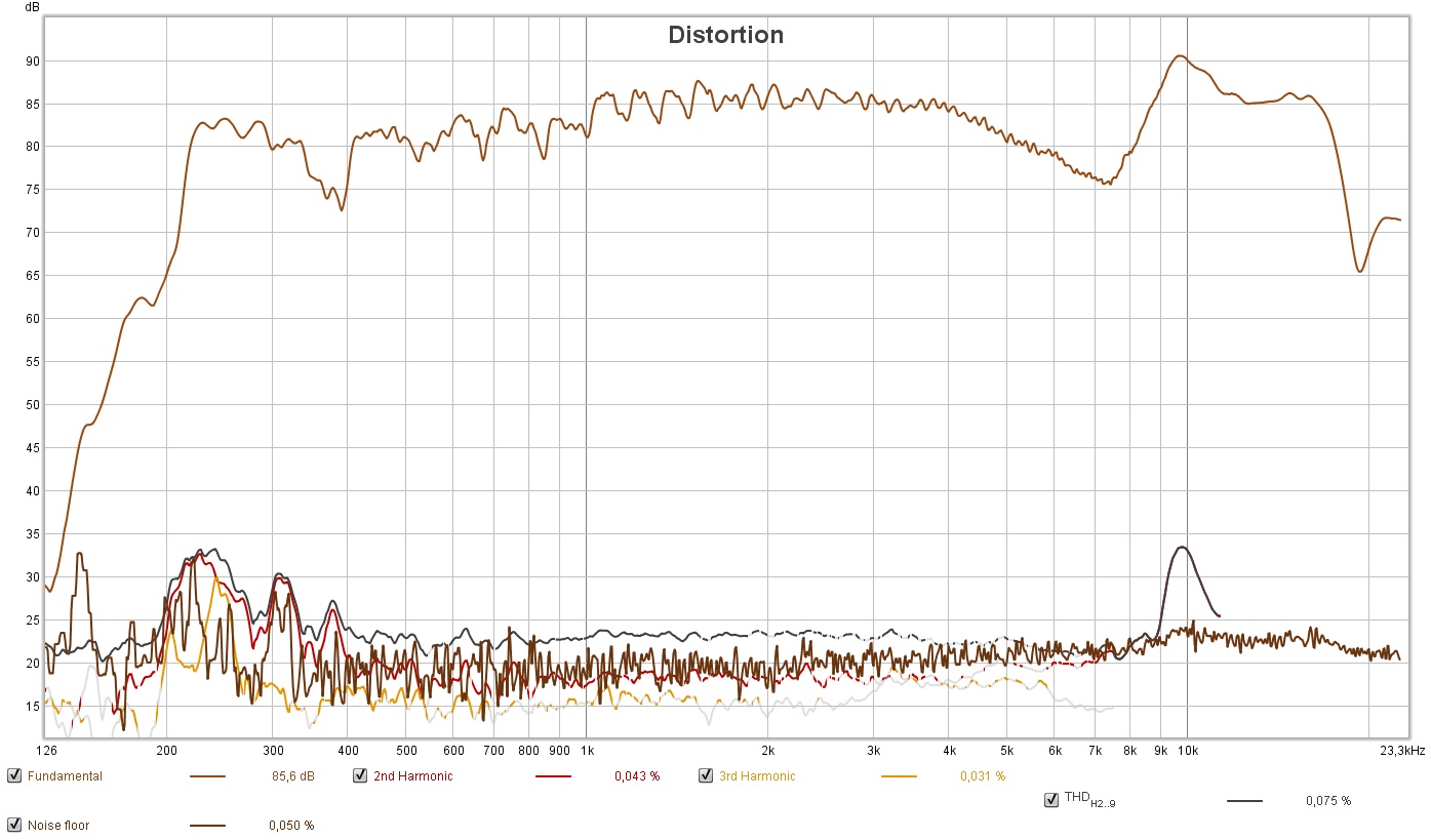

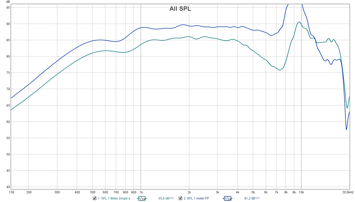

SPL @ 1 meter 2.85 volt groen Single ended Blauw PushPull
Distortion Single ended 2.85 volt 1 meter
Distortion Push Pull 2.85 volt 1 meter

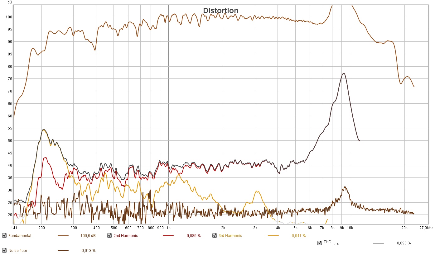

Distortion Single ended Max output versterker  @1 meter
Distortion Push Pull Max output versterker  @1 meter

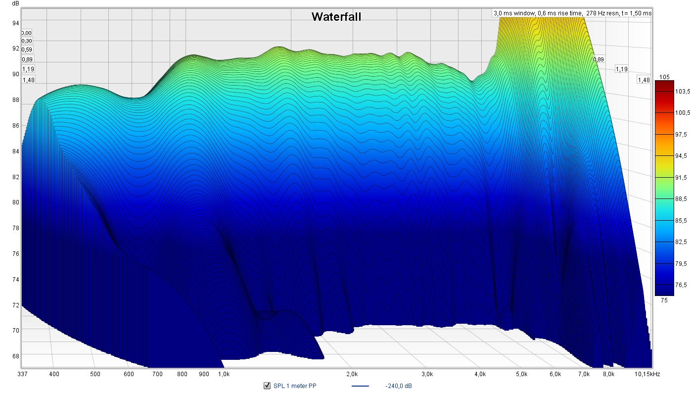

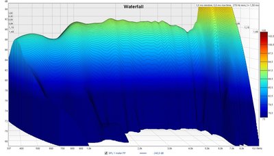

Waterfall Push Pull 2.85 volt 1 meter afstand

- SPL is best aardig 86 is te doen en push pul van 89 is meer dan ik had verwacht.
- Vervorming is in mijn opinie erg goed. +- minus 60 db total harmonic ten opzichten van de fundamental. waarvan 2e harmonishe bijna alles bepaald. een comceriele speaker zou zich niet hoeven schamen voor dit soort nummers.
