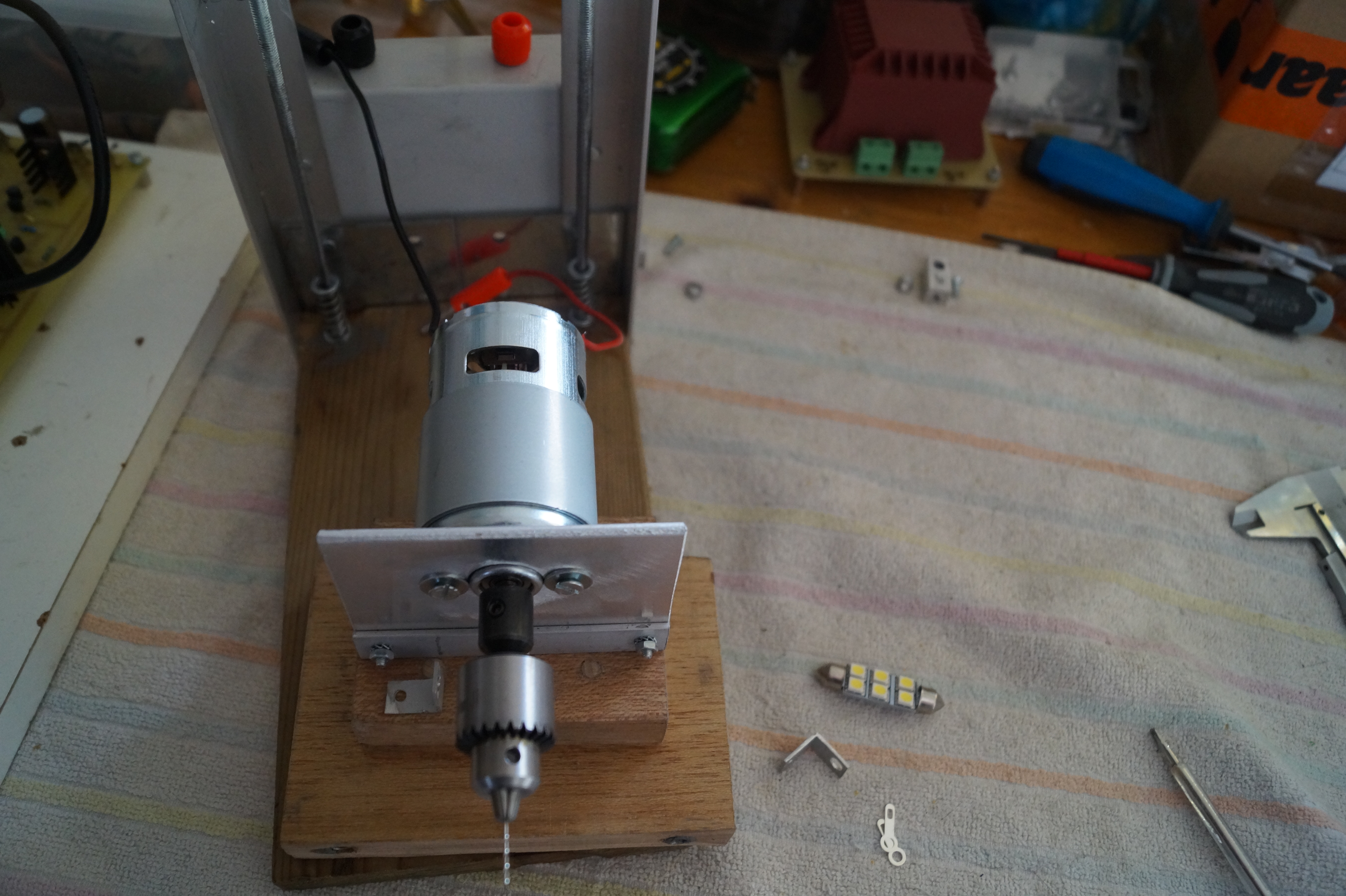

Zo'n printje zit dus ook in dat Action ding. 2 penlight batterijtjes er aan en gaan met die banaan. Volgende keer gewoon iets voorzichtiger zijn met slopen......................

Oke, 24v LED buislampje is besteld........ :mrgreen:

Het 24v LED lampje was binnen.
Dus maar even een ophanging gemaakt van twee stukjes alu hoeklijn.
En een klein filmpje....... :mrgreen:

Super Peet :D :goedzo:
