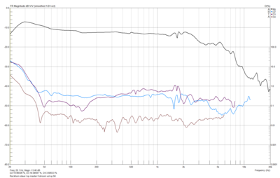

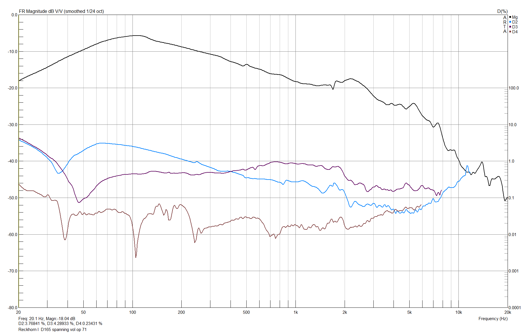

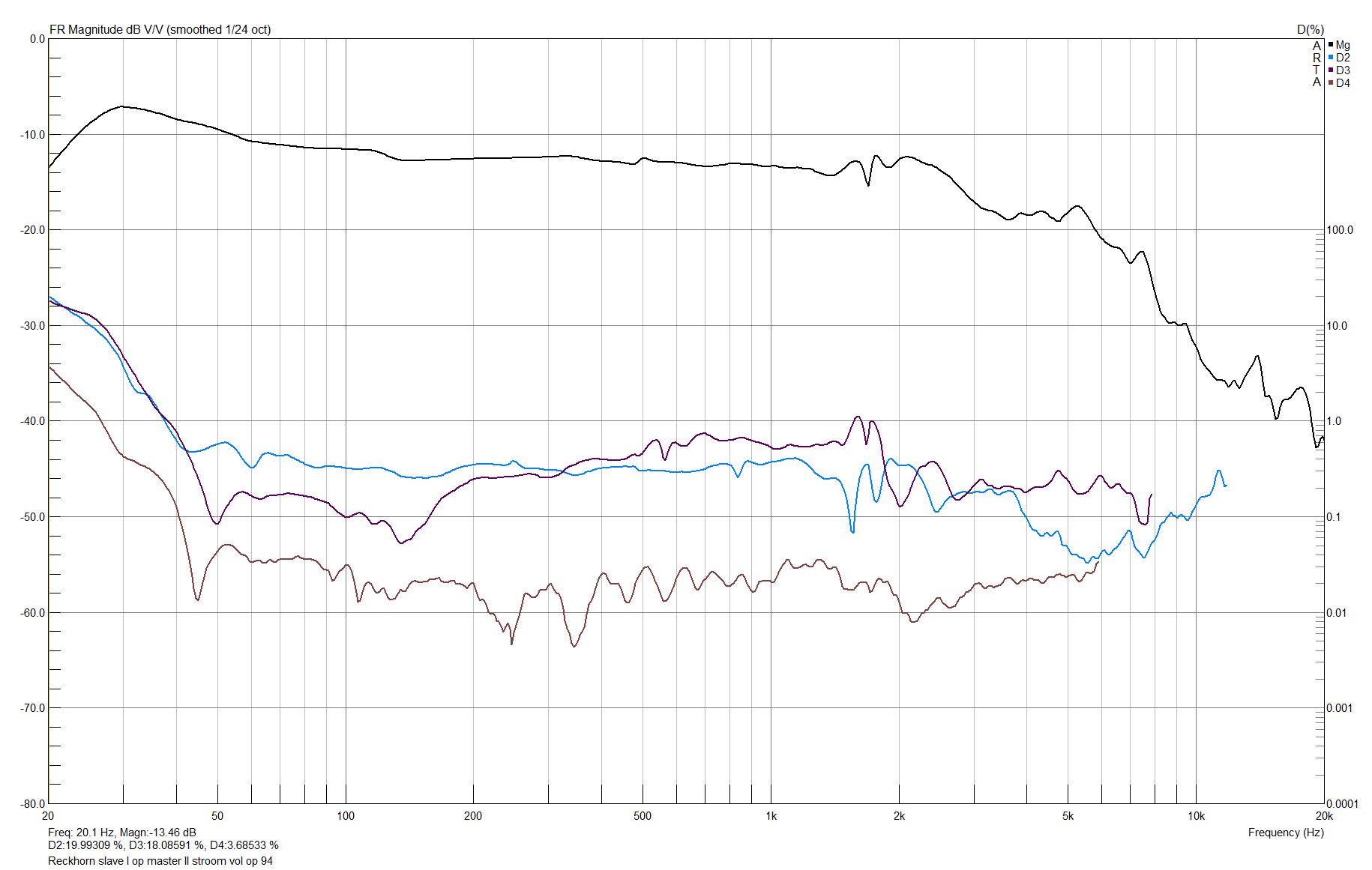

Je kunt makkelijk zelf proberen of de correctie van de vervorming door eddy currents inderdaad wordt gekopieerd. Ik heb het gedaan met 2 woofers, Reckhorn D165 los op tafel. Metingen zijn gedaan met bijgeplakte Murata. De master woofer is via een 27 Ohm weerstand aangesloten, komt overeen met stroomsturing. De slave is via een spanningsversterker aangesloten op de master (verzwakt).
Zo ziet de Reckhorn eruit direct aangestuurd met spanning: En zo als je het direct aanstuurt met stroom: En zo als slave met spanningsversterker die gekoppeld is met een andere Reckhorn die als master dient en met stroom wordt aangestuurd.Grappig.
Groet,
Rene
Groet,
Rene
Re: MFB op impulsgecompenseerde woofers
Lees ik nu verkeerd of neemt de vervorming toe ipv af ????Rene_Nhz schreef:Grappig.
Om de vervorming te vergelijken moet je de response ook gelijk maken. De response verandert nogal tussen spanning of stroom sturing. Het ging er in bovenstaande om dat in slave mode de woofer hetzelfde doet. Wat het effect van MFB en akoustische koppeling is, is uiteraard niet aangetoond.

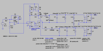

Ik heb nav de vragen ook niet stil gezeten en het paper uitgebreid met zowel een LT Spice gemodelleerde simulatie om de effecten op de Q incl akoestische koppeling te berekenen en met metingen om zowel de berekende Q waarden te verifiëren als de heilzame effecten van stroomsturing voor zowel master als slave driver te bepalen.
Louter goed nieuws. Ten eerste voor diegenen die een extra draad te veel vinden, optie 4b is ook gewoon prima.
Ten tweede is de vervorming van de slave net zo verlaagd als van de master, zoals Rene ook laat zien.
Dus eigenlijk is optie 5b alleen nodig bij twee 4 ohm drivers de versterker dat een beetje gortig vindt.
Op mijn website kan je het gebruikte LTSpice model downloaden (zie: https://rmsacoustics.nl/audiodesign.html) Omdat het me daarmee om de een of andere reden niet goed lukte de drivers parallel te zetten (Ik denk vanwege de manier waarop de akoestische koppeling in het model zit) hou ik me aanbevolen als iemand het wel lukt.
Ik had liever een mechanische simulator als Simulink of 20sym gebruikt maar die heb ik helaas niet meer.

René, is een mooie test die aantoont dat bij spanningssturing van de slave de response en de vervorming van de slave (zonder MFBopnemer) (vrijwel) gelijk is aan die van de master (met DFB) opnemer.Rene_Nhz schreef:Om de vervorming te vergelijken moet je de response ook gelijk maken. De response verandert nogal tussen spanning of stroom sturing. Het ging er in bovenstaande om dat in slave mode de woofer hetzelfde doet. Wat het effect van MFB en akoustische koppeling is, is uiteraard niet aangetoond.

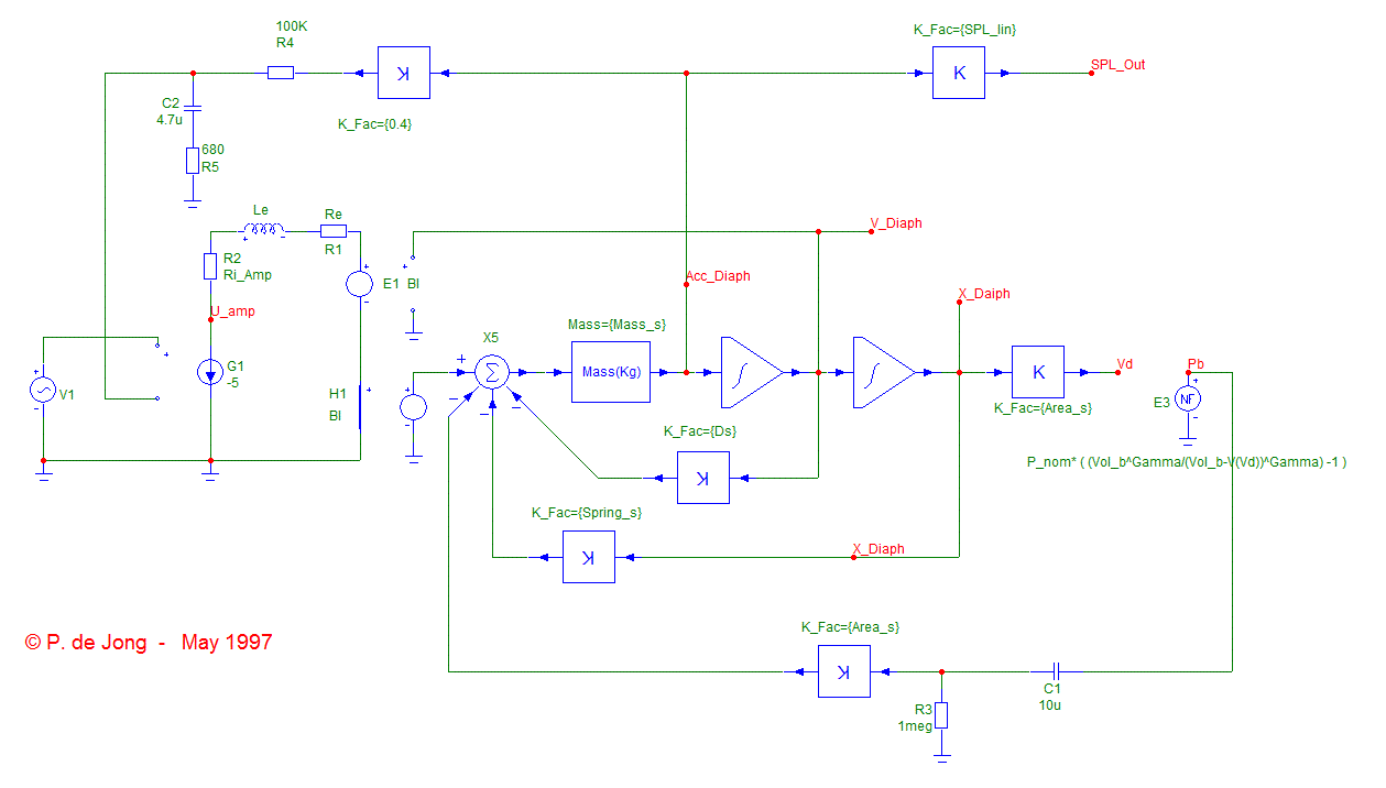

Ben even voor je in het archief gedoken. Zoiets dus, naar de regelen van de regeltechniek:RMSAcoustics schreef:...........
Hier is de omzetting van de volume verandering naar drukverandering adiabatisch gedaan. Met een transiënt analyse zie je daarvan gelijk ook de veroorzaakte vervorming. Voor 2 speakers in 1 kast zul je er ook 2 moeten tekenen en dan de resulterende Vd van beide speakers sommeren. Die gebruik je dan om Pd te bepalen die dan voor iedere speaker apart weer een tegenkracht op het membraan oplevert. De responsie aan de hoge kant van break-up en zo, is hier niet geïmplementeerd. Ook Le is niet accuraat zo. Het is meer voor het globale idee en de bepaling van het feedback filter. Dat filter is hier simpel elektrisch gedaan. Dat kan natuurlijk netter met een Laplace functie maar dat wil Spice niet simuleren met een transiënt analyse, dat werkt alleen met een frequentie analyse.
1997. Dat is wel erg lang geleden. Gedraagt massa, acceleratie en inertie zich nog steeds zo in deze postmoderne wereld?

Geen idee eigenlijk hoe Spice dat hanteert. Volgens mij normeert dat naar een bronspanning van 1V met een frequentie analyse. Het is gewoon een niet lineaire tijdonafhankelijke verhouding in het ideale geval. In het frequentie domein komt er exact hetzelfde uit als met T&S. Of als je simpel de geluidssnelheid voor de conversie neemt. Dat had ik eerst gedaan, maar dan neem je niet de vervorming mee t.g.v. de compressie van de lucht in de kast. Ik heb destijds beide wel afgecheckt a.d.h. van T&S.Henkjan schreef:Wat voor dT is dan t resultaat van de adiabatische compressie? Als sanity check op de aanname

Mooi state-space model. Zou prima in de mechanische modelleer sw passen maar ik heb te weinig ervaring met LTSpice om dit er even in te zetten.Pjotr schreef:Ben even voor je in het archief gedoken. Zoiets dus, naar de regelen van de regeltechniek:.

Spice is uiteindelijk een numerieke differentiaalvergelijkingsoplossier (3x woordwaarde
) Het zijn in Spice allemaal stromen en spanningen maar daaraan kun je natuurlijk ook een andere betekenis geven zoals kracht enz. Het gaat tenslotte om de numerieke waarde. Ik heb destijds wat macro's geschreven voor wat basiselementen uit de regeltechniek, zoals een integrator differentiator, verschillende sommators en multiplyers enz. met daaraan een schemasymbool. Op die manier teken je dan snel een schema als bovenstaand. De grap is dat je zowel elektrische al mechanische grootheden kunt combineren in 1 schema! Overigens is Spice (waarvan LTSpice en Pspice commerciële varianten zijn) op zich een tekst gebaseerde programmeertaal met een zak op elektrotechniek gerichte functies er in. En net als met alle programmeertalen kun je er pas wat mee als je de onderliggende syntax begrijpt en er veel mee oefent. LTSpice is in feite een grafische schil om het oorspronkelijke Berkeley Spice.

Dat was zo voor de snelheidtegenkoppeling met semi-inductance uit een van mijn papers en in dit geval voorde combinatie van twee drivers in serie en met een op stroomsturing en een op spanningssturing. Als ik ze echter parallel schakel over de stroomsturende versterker dan komt er iets heel geks uit.
Dit is het model bij parallel schakelen en het tweede plaatje is het resultaat. Je ziet dat beide drivers in tegenfase worden aangesloten om de acoustische koppeling reeel te krijgen.
Ik heb nog wat geexperimenteerd en als ik de zelfinductie van de acoustische koppeling 4 keer zo klein maak dan begint het er op te lijken behalve dan dat de Q veel lager is dan hij zou moeten zijn.
Dus ik hoop eigenlijk dat iemand dat model ook even kon laden in LTSpice en het wel werkend krijgen.
Het model dat ik gebruikt heb werkt eigenlijk altijd goed. Dwz de uitkomst komt overeen met de metingen.

Hi Rob,
Ik probeer het model te begrijpen.
Wat vraagjes:
- Als je het midden van L12 en L2 aan aarde legt dan is er geen akoustische koppeling toch? Met verschillende Mms zou je dus een verschillende resonantie frequenties verwachten op SPL en SPL2, Als ik dat simuleer zie ik dat niet.
- "L12/L2 equivalent compliance of the air in the enclosure coupling both cones" "Je ziet dat beide drivers in tegenfase worden aangesloten om de acoustische koppeling reeel te krijgen.". "E3/E1: E3 is the current controlled amplifier and E1 follows the same voltage but inverted.
This because both cones move opposite from each other". Snap ik niet goed, conussen bewegen toch gelijk? Ze bouwen beide druk of een vacuum op zowel in als als buiten de kast.
- Waarom zie je op SPL de +6dB output van beide drivers? Je zou toch verwachten dat je zowel als SPL en SPL2 moet aanklikken op LTspice om de +6dB te krijgen?
Groet,
Rene
Wat vraagjes:
Groet,
Rene
