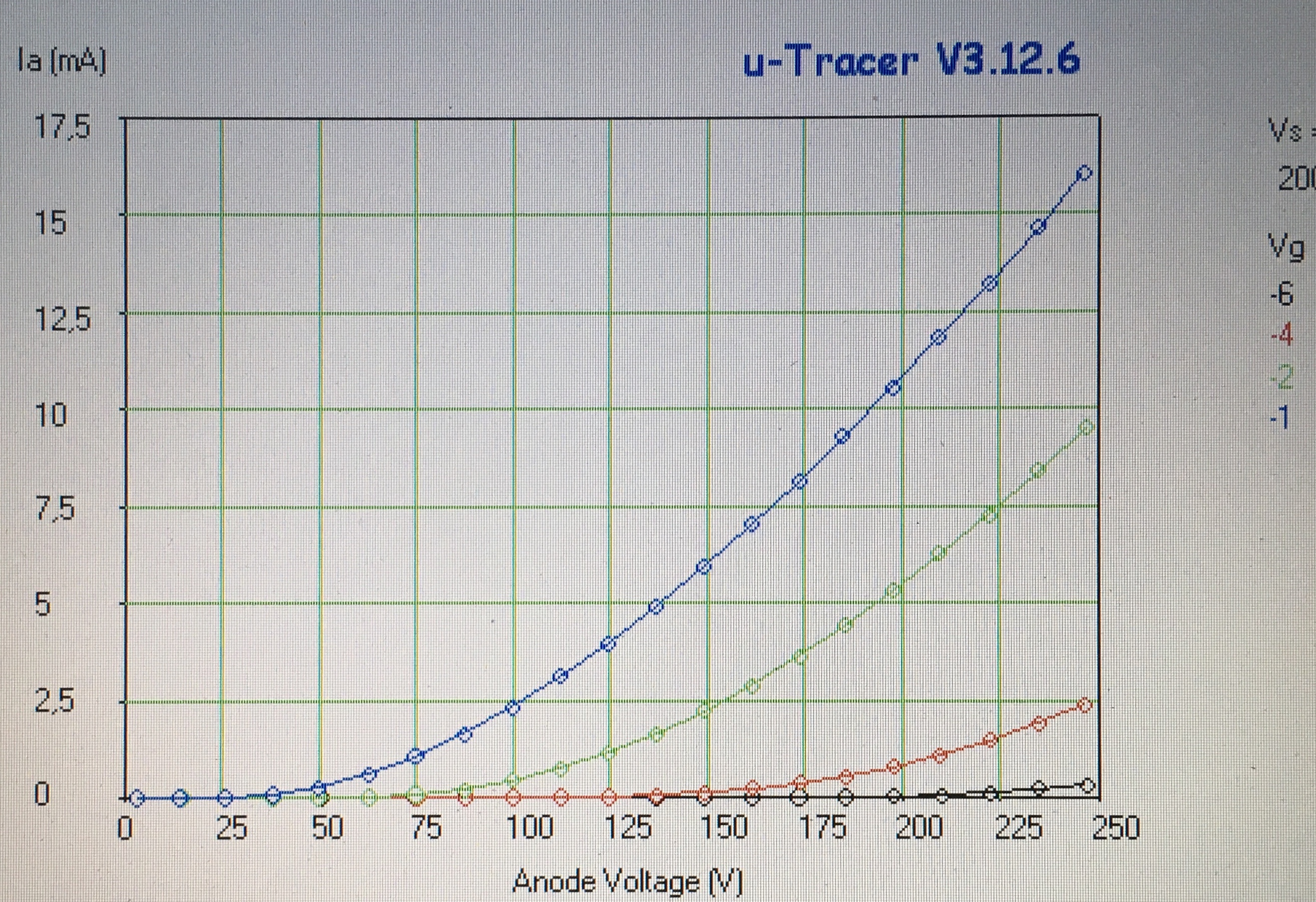

Anne je Advies aub O:) bezig geweest met de 11 stuks ECC85 Welke ik voor het KT120 project opgezocht had en voor ik ze weer terug leg heb ik ze gemeten gisteravond
En niet een die met 250 volt Anode spanning en -1 volt op stuurrooster in de buurt komt van 30 mA :think:
Drie gemeten welke iets van 12 mA Anodestroom trekken bij 250 volt en 1 volt negatief op stuurrooster
De meesten ECC85 zitten in de buurt van 5–6 mA Anodestroom
Ik zal ze nog niet in de kliko bij restafval gooien
Zal ik ter verificatie eens met de Regelbare Hoogspannings voeding er op de pootjes 250 volt 6 + en - op 8
Negatief tussen 8 en min op 7 met een multimeter voor zekerheid in de anode leiding :?: :?:
Alvast bedankt voor je raad

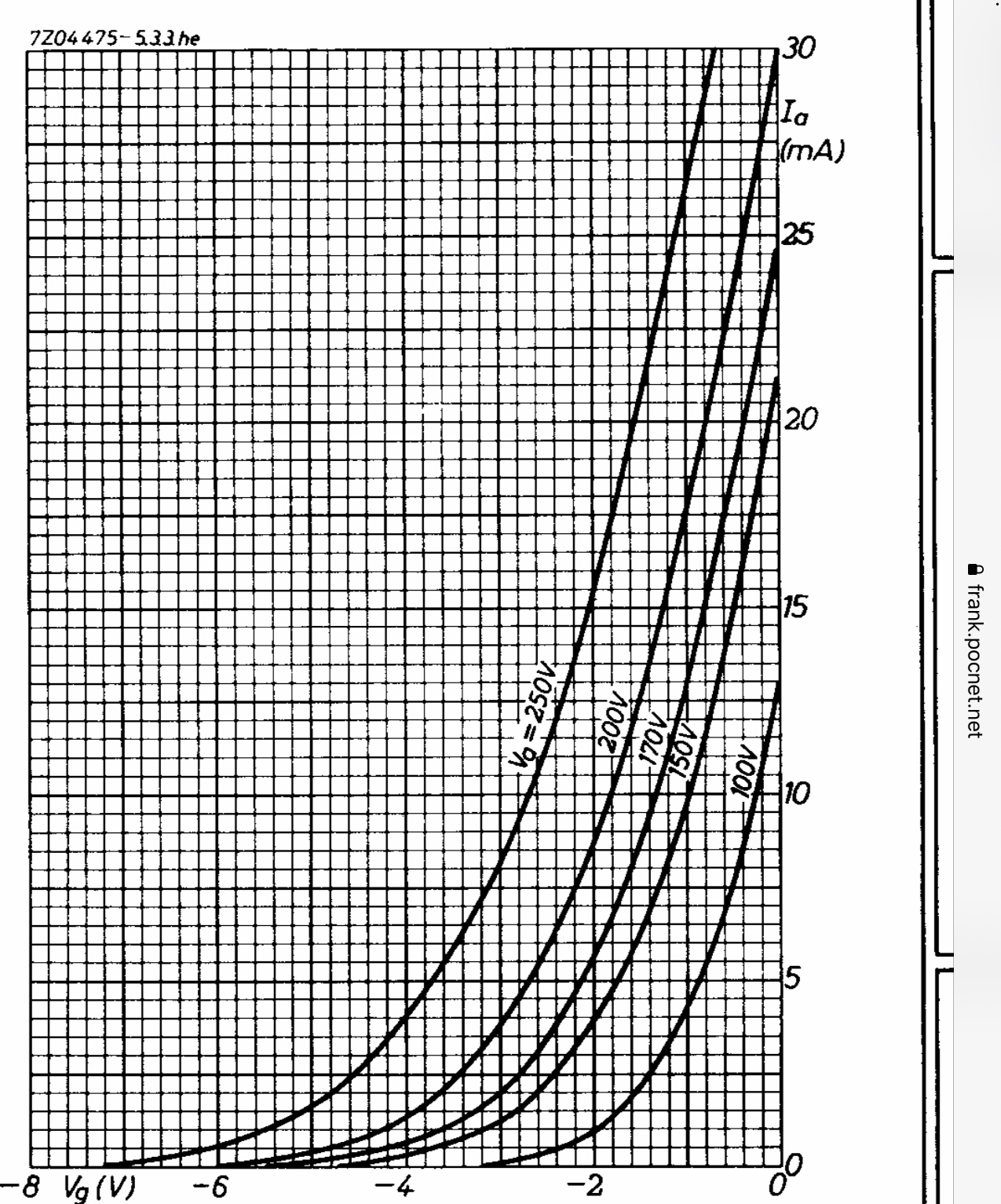

ECC85 datasheet

Klinkt niet erg bemoedigend.
Verschillende mogelijkheden,
-buis versleten
-gloeispanning te laag
-klopt iets niet aan de meting
Nu is 250V 26mA wel ver buiten toegelaten bereik.
Een meer met gewoon gebruik overeenkomend werkpunt zou zijn Va=175V en Vg=-2V waarbij de anodestroom rond 6mA komt.

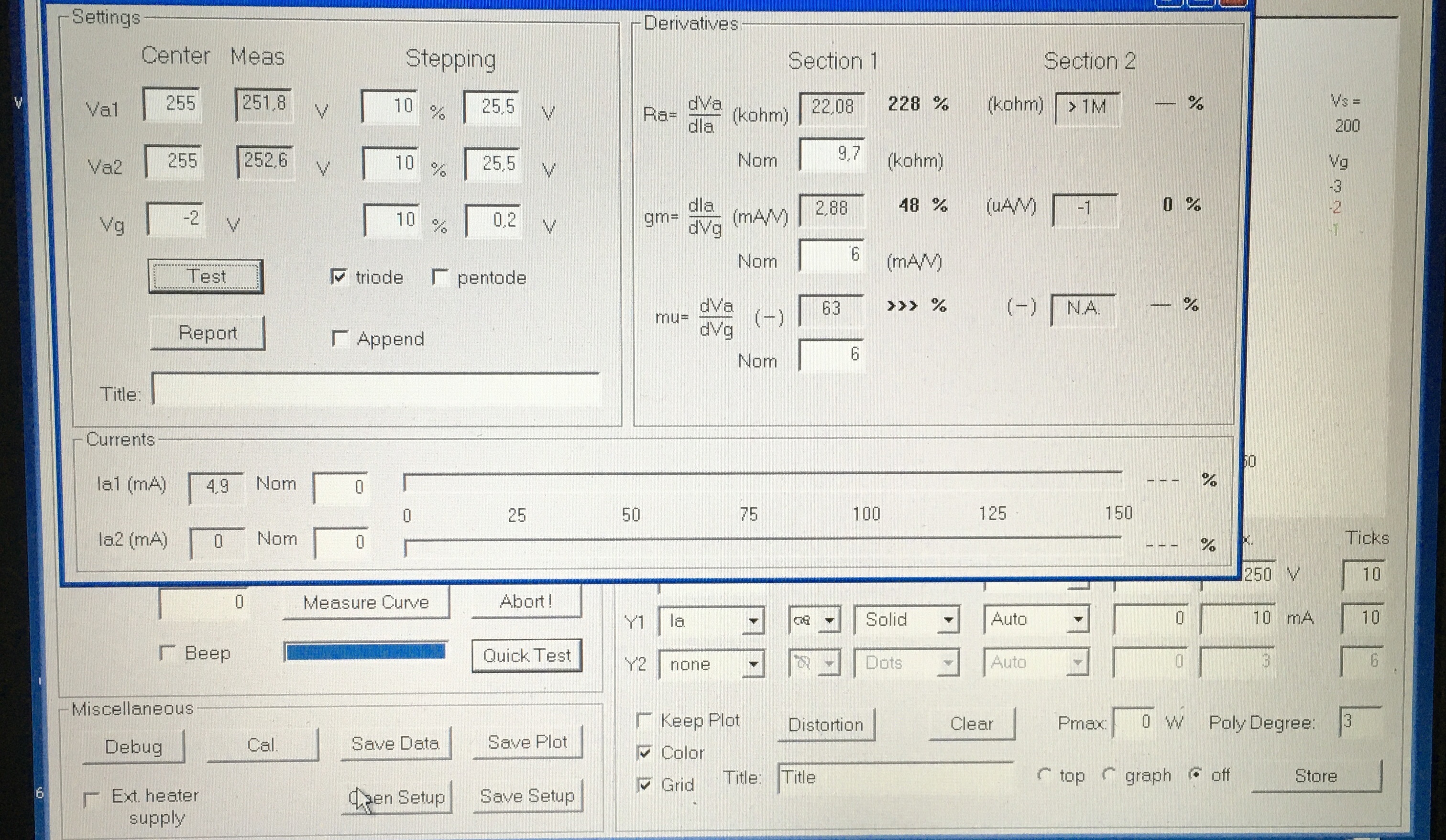

Ben Er toevallig net mee begonnen Anne
Ik had een buis op diverse voedingen aangesloten en ik had zo 20 mA
Maar ook oscileren dus een weerstand 1K in serie aan rooster
Nu binnen net bezig weer met de UTracer
:idea: :idea: :idea: :idea: :idea: :idea:
Er gaat mij weer iets dagen
De UTracer is bij min 1 niet helemaal goed er is daar iets niet goed te ijken
Moet weer eens in het Calibratie bestand kijken Anne
Kan het niet meer vinden er was iets mee in het lage deel van de negative spanning
Dat moet je met allerlei schuiven zo instellen dat het over heel de lijn het beste uitkomt
Vond het niet belangrijk omdat ik KT88 en GU50 wilde meten en Een 6L6 EL84
Maar nu wordt het met die ECC buisjes belangrijk
En er is nog een scherm waar ik niet precies van weet hoe ik er mee om moet gaan
Anne weet jij wat je daar in moet vullen
RI
Staat in buizen boek Delta UG UA ook maar de rest weet ik niet maar bied wel leuke opties
ECC85 L 2de keer
ECC85 L 2de keer

Da's nie mooi.Nogal slappekes en een lineariteit om op te schieten :(
