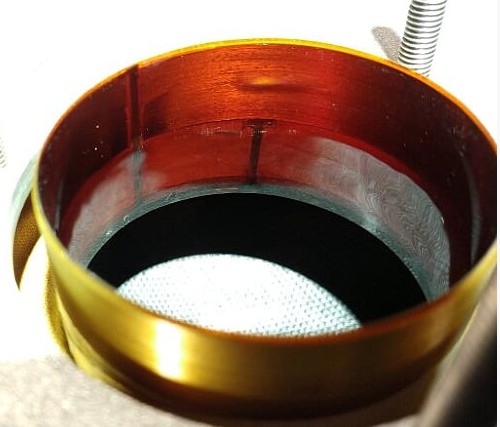

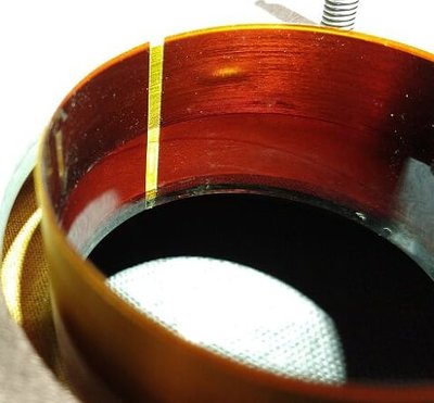

Heeft iemand tips om deze driver PEAVEY Scorpion 15825 nog te redden, om de aanloopvlakken uit te deuken?
Er zijn 3 kleine spots elk op 120graden van elkaar en ongeveer 8mm van de bovenkant van de spoel.
Ik wil er geen extra geld meer insteken, maar het is zonde van de kasten.
Of een goedkoop alternatief?
Dat is uitstel van executie.
Evt kun je hem voorlopig nog repareren, maar op lange termijn gaat zoiets alsnog stuk.
edit;
Soms zijn er wel recone kits beschikbaar, ik weet niet precies om welke speaker het gaat.
Helaas zijn die niet heel goedkoop en het is nogal een klusje als je zoiets nooit gedaan hebt.

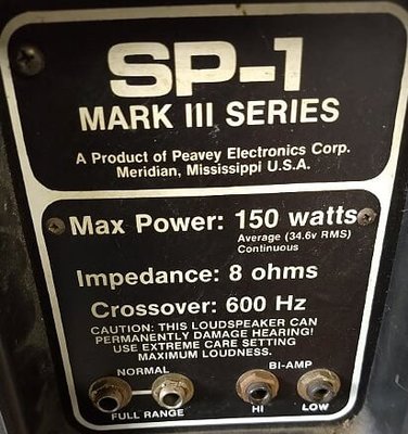

Ik denk dat het hier een Scorpion 15825 betreft.
Da's de speaker, niet de kast.

Nieuwe baskets zijn niet zo duur, de porto daarentegen kan je soms verrassen. In de negatieve zin.
https://www.ebay.com/p/1624657200
