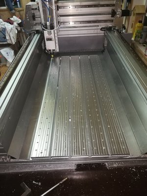

Maar het is een hoop werk geweest Alles uit reststukken behalve de T sleufplaat
Daar is een vervanger van een 12 mm plaat welke scheel was en getordeerd
Toen die T sleufplaat besteld bij de goedkoopste
Uiteindelijk na beschadiging transporteur voor ongeveer de helft goedkoper gekregen

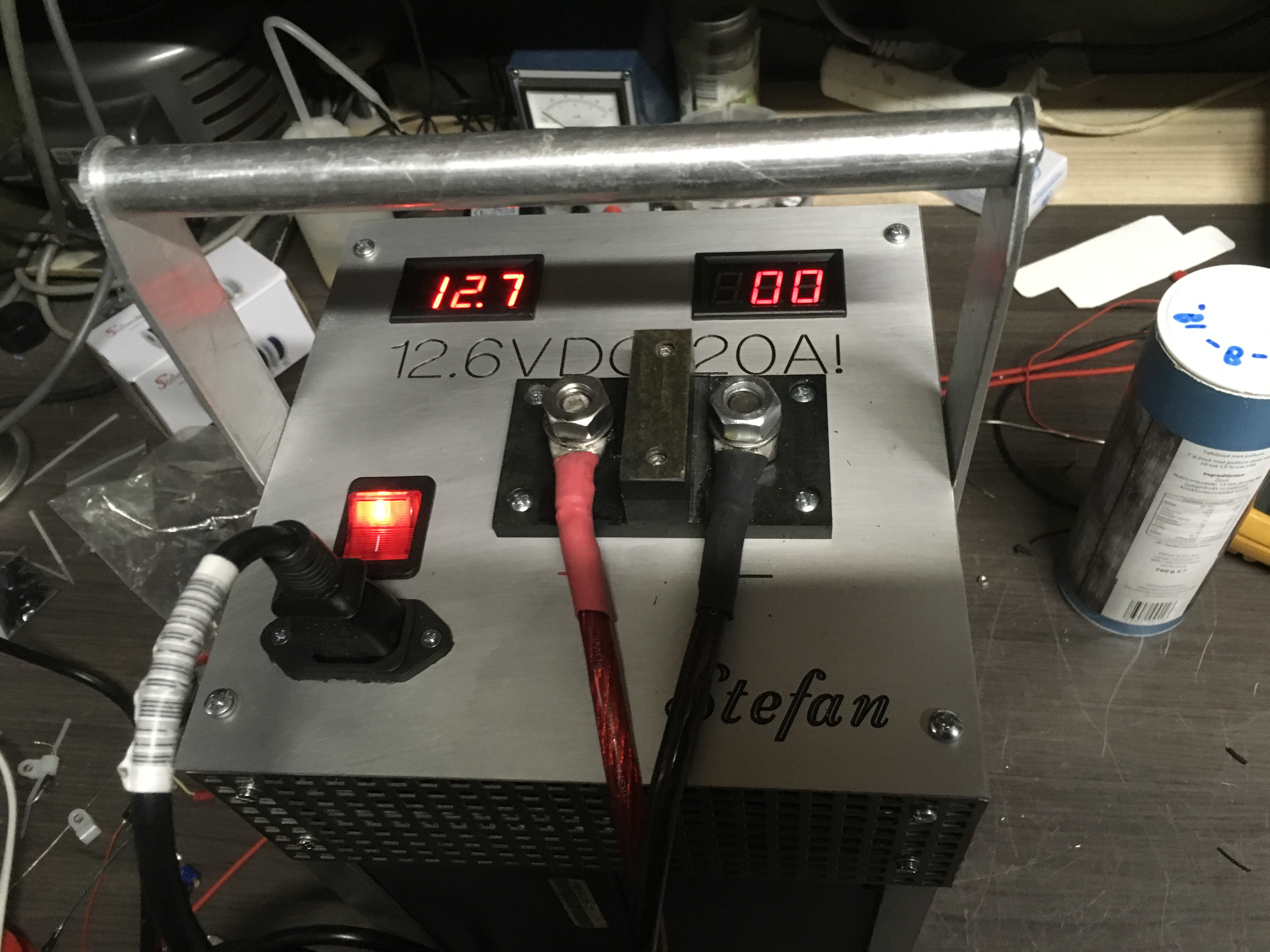

Maar de acculader is getest en klaar

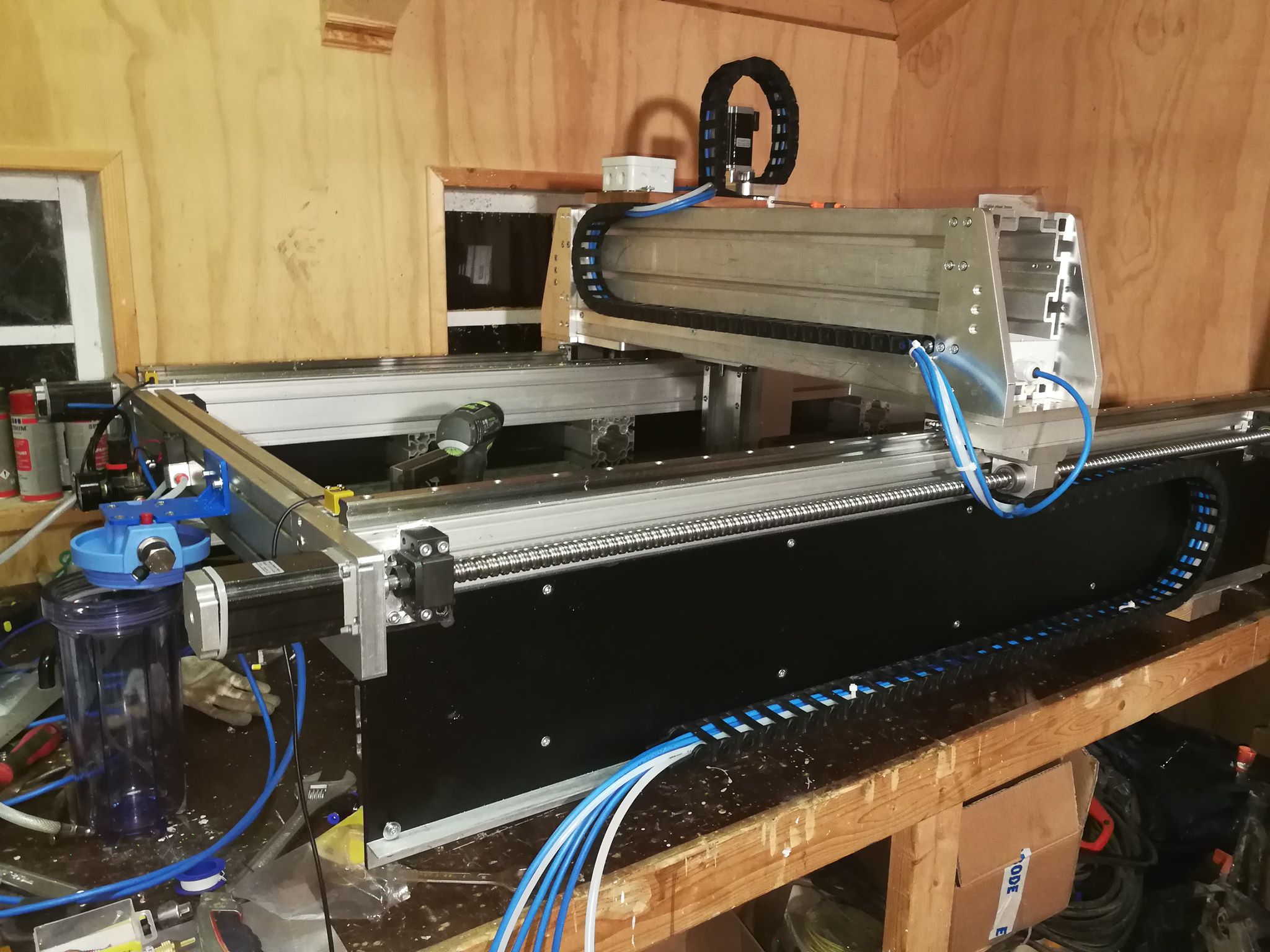

mooi stukje werk, en voor wat betreft het overige verhaal daar ben ik maar al te bekend mee. Op een gegeven moment was ik er wel klaar mee dat gefoutzoek enz enz. Ik wilde wel eens een keer gewoon hard op die groene knop heien en daarmee klaar. Vandaar dat ik toen maar gewoon een nieuwe gebouwd heb.

Het geheel heeft idd een paar stuivers gekost maar dat was precies in een periode waarin ik mijn huis net had verkocht en we tijdelijk even bivakkeerden bij pa en moe tot we een nieuwe passende woning gevonden hadden dus er waren wat meer centjes over dan anders.
Het voordeel van al een machine hebben staan is natuurlijk ook dat je veel kunt hergebruiken en op voorhand nieuwe onderdelen maken voordat je je huidige machine afbreekt.

Ik heb voor het aluminium een draaibankje gemaakt die man zocht hulp via MP
En zijn noodkreet beantwoord
En ik kreeg van hem allemaal reetstukken uit de afval container en kennelijk ook waar iets mee gebeurd is
de geleidingen zijn van een zuivelfabriek
de kogel om loop van Boutje op cnc forum
voor een schijntje van de nieuw prijs
Ludo heeft voor mij het grove werk gedaan En ik de rest maar dat koste wat meer tijden geld dan voorzien
O.a de komplete frame en Tsleufplaat van Isel
Maar ik denk er hard over na om hem weg te doen , kan er werkelijk binnen een paar honderdste graveren en licht freeswerk doen Maar die plaat van aluminium op maat is eigenlijk niet te verspanen Het is veel te zacht en harder spul kan ik niet aan komen in op maat geknipte stukken
De uren tekenwerk en bij de cnc machine zitten met een kwastje spanen weg vegen en wd40 op frees spuiten wordt me steeds zwaarder
En ik kan het net zo goed verkopen en van die centen de cnc werk uit besteden

Dat moet je ook niet zelf gaan zitten doenbij de cnc machine zitten met een kwastje spanen weg vegen en wd40 op frees spuiten wordt me steeds zwaarder
Die tsleuf platen zijn idd behoorlijk aan de prijs daarom heb ik de mijne maar zelf gemaakt uit een plaat 20mm alu waarin ik sleuven gefreesd heb en daar bovenop heb ik stroken gebout van 15mm die net even breder zijn dan de ruimte tussen de sleuven in.

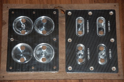

ooit eens gemaakt voor een forumlid hier:
