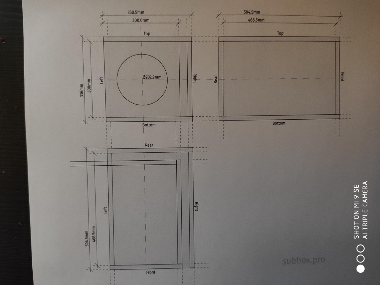

Ben al een tijdje bezig met het plan uitwerken voor een diy subwoofer. Heb hier al eens eerder over gepost maar dit word de finale build:
de speakerunit is een 8 inch SB23MFCL45-4
de plate amp is een Monacar SAM 300D

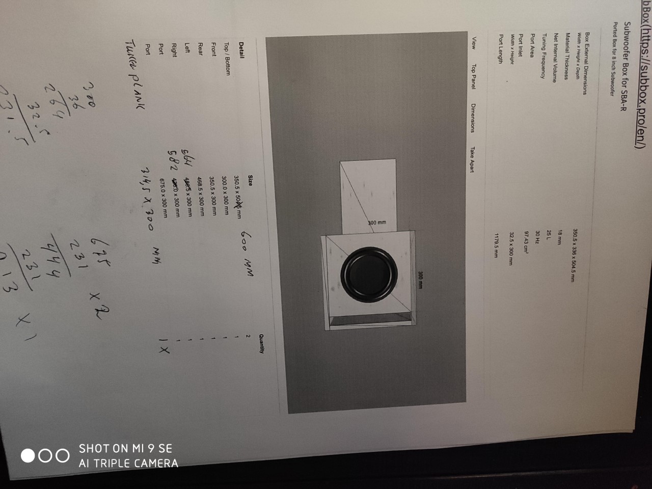

de kast word een basreflex model met sleuf (zie fotos)
De kast heb ik ontworpen mbv subbox.pro, een handige online tool voor het ontwerpen van subwoofer kasten.
Nu heb ik om kosten de besparen het idee opgevat om het hout niet zelf te zagen, maar dat te laten doen bij een onlineshop die dat kan.
Dit scheelt mij kosten die ik zou hebben voor het aanschaffen van houwbewerkings gereedschap; ik heb vrijwel niets nml.
Het opmaat gezaagde hout, mdf, gaat me ongeveer 60 euro kosten en ik denk dat ik daarmee een stuk voordeliger uit ben dan zelf het greedschap aanschaffen.
