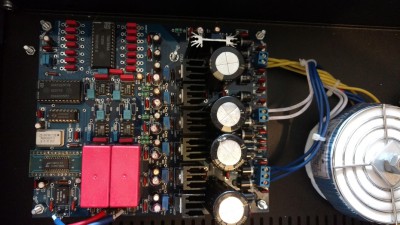

Als ik de pitch van de TO220 vergelijk moet de steek 4x0,1 inch zijn als je de 6 koelplaatjes bedoelt.
Re: Op zoek naar een TDA1541
Ik bedoel inderdaad de koelblokjes die naast elkaar zitten.
(die losse is er zo ongeveer een : https://www.eoo-bv.nl/koelelement/18983 ... -12cw.html )
Dit is wat ik besteld en gekregen had : https://www.ebay.com/itm/12pcs-Aluminum ... 2749.l2649
Deze zijn 23 mm breed, maar die op de PCB moeten mogen maar maximaal 18 mm breed zijn.
De pitch tussen de 2 pinnen moet ongeveer 10 mm zijn.
Hier een duidelijke foto van de betreffende blokjes op een PCB van een niet nader te noemen forumlid :

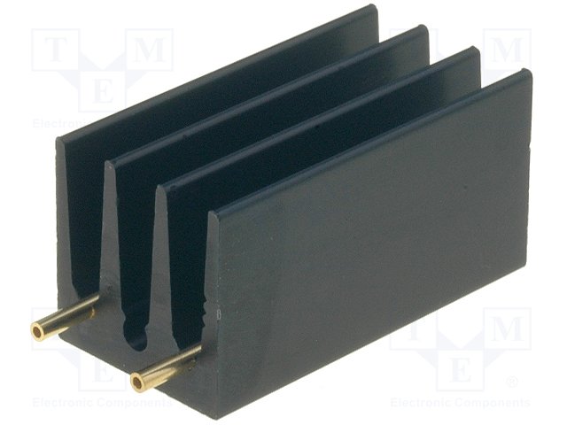

Ik denk dat ik ze gevonden heb. het gaat om de Fisher SK437 STS 30 2 :
SK437-30STS2.pdf
(137.28 KiB) 65 keer gedownload
16 x 16 mm, 30 mm hoog, 2 pootjes.

Zal van de week eens even gaan zoeken welke zaken dat blokje kunnen leveren.
TME.eu heeft het in ieder geval. Daar komt ook bovenstaande foto vandaan.

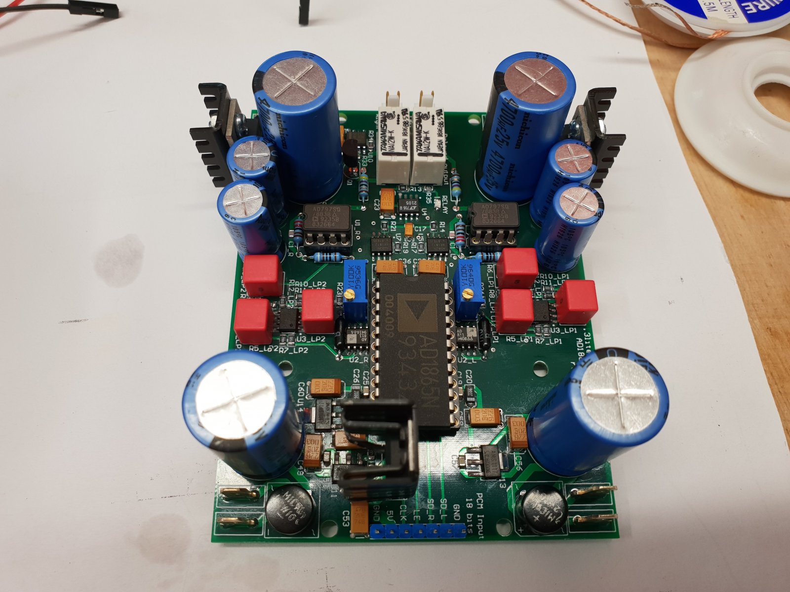

Op DIYaudio zit iemand die mooie interpolatiefilters maakt met relatief kleine FPGA's en de geassembleerde FPGA-bordjes ook probeert te verkopen:
https://www.diyaudio.com/forums/digital ... ost5551899
Berichten: 6144
Re: Bouw van een DAC met TDA1541
Bedankt Marcel :goedzo:
En wat een mooie AD1865 dac die gast maakt :rock: :rock: :rock:
(ver buiten mijn berijk :? )
Jammer van de potmeters als I/V.
Of zijn ze om de voltages op +- analoog af te regelen? en de zwarte weerstanden er onder de I/V weerstanden?
En jammer van de smd tantaal elko,s over de +- van de analoge sectie van de dac,voor de rest heel mooi. 8)

Ik vermoed dat die instelpotmeters gebruikt worden om het MSB af te regelen, zie bladzijde 6, figuur 7 van het gegevensblad https://www.analog.com/media/en/technic ... AD1865.pdf
Berichten: 6144
Aha.

Ter info, het duurde heeeel eventjes, maar ik ben er in geslaagd om (goedkoop) de eerder genoemde (op de PCB passende koelblokjes te vinden.
Eigenlijk per toeval op Ebay, ik was onlangs naar iets heel anders aan het kijken en zoeken, en opeens viel mijn oog op deze.
https://www.ebay.com/itm/High-Quality-2 ... 2749.l2649
(in tegenstelling tot de foto zijn ze wel voorzien van 2 soldeerpinnen.)
Vervolgens 1 setje van 2 besteld om te proberen, en nu ze blijken te passen de overige 4 nog besteld.
