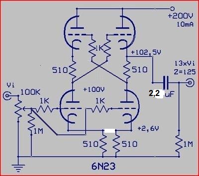

Heb de linker ingang overbrugt bij de RCA aansluiting met een stekker waar + en min zijn doorverbonden.
Zet ik nu de volume pot vol open dan is er geen klein brommetje te horen uit de linker speaker.stil dus.
Draai ik nu de volume pot dicht dan is het brommetje er weer.
De massa van de volume pot loopt naar de massa van het linker versterker printje.
Misschien als ik die verleg naar een ander punt op de print,dat het dan opgelost is.

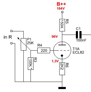

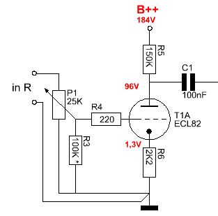

Een buis versterkt de wisselspanning die tussen rooster en kathode wordt aangelegd. Als je nu de signaalaarde bevestigt aan een punt waar stroom doorheen loopt, dan verandert de waarde van de signaalaarde. Optimaal breng je de aardedraad afkomstig van de volumeregelaar rechtstreeks naar de kathodeweerstand, naar het punt waar deze is geaard. Zie bijgaande voorbeelden, die beide bruikbaar zijn. De term aarde is misleidend, ze is nooit precies nul volt.

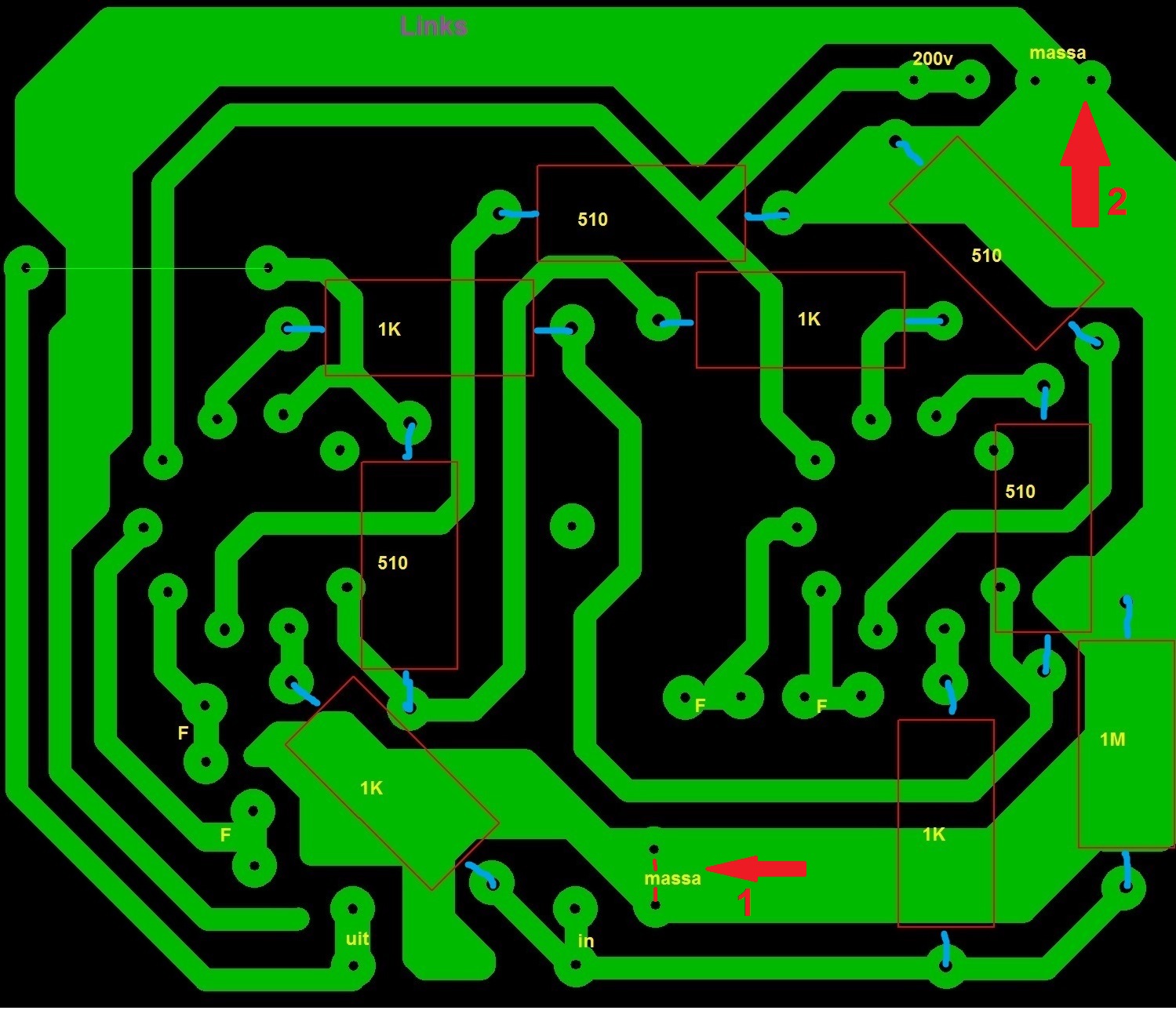

Even een tekening hoe het nu zit.
Nu zit de massa van de potmeter bij pijl 1.
Wordt dus pijl 2,waar vandaan de massa van de print is verbonden met de massa van de voedings elco.
En waar ook de twee kathode weerstanden (510 ohm) verbonden zijn met massa.
Of de massa van de volume pot gaat rechtstreeks naar de massa van de voeding elco .

Lastig foutje dus. Ik zou in eerste instantie ook voor punt 1 kiezen. Heb je de printjes al eens gewisseld? L en R omdraaien of is dat veel werk.
