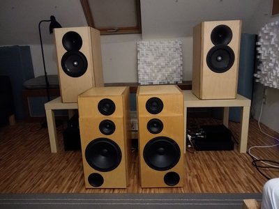

Hallo,

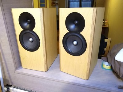

Ik heb onlangs de Troels Gravesen Quattro MKII met audax tw034 gebouwd.
Ik had de kit een half jaar geleden tweedehands gekocht op ebay van iemand uit Roemenië die zijn speakers lokaal niet kon kwijtgeraken, drivers/crossovers en demping. Alles goed aangekomen.
Dan onlangs beginnen bouwen, berk multiplex 18mm laten zagen in de zagerij, gefreesd en gelijmd als buttjoints, en in de olie gezet. Alles goed gelukt met het bouwen.
Dan heb ik ze in mijn luisterruimte aangesloten, maar ze klonken niet in balans (drivers waren al ingespeeld).
Terug mijn Troels 3WC discovery's aangesloten, deze klinken perfect gebalanceerd.

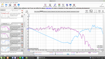

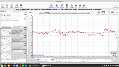

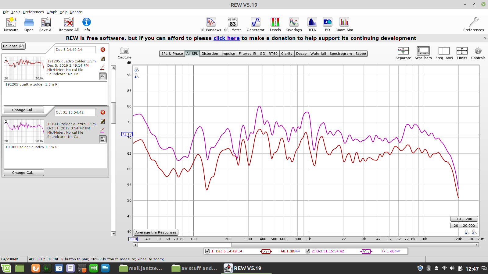

Ik heb de frequentierespons opgemeten. De 3WC discovery's meten zoals verwacht heel vlak, maar de quattro's zagen er niet goed uit in het hoog (links en rechts meten wel beide exact hetzelfde).

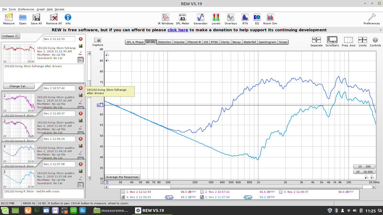

Ik heb dan 1 speaker alle drivers apart uitgemeten (met en zonder crossover). Zie meetresultaten.
-ja8008 zonder als met crossover, klinkt en meet goed
-tw034 zonder als met crossover: meet en klinkt slecht
(meetresultaten: ja8008, tw034, quattro vs 3WC links en rechts
Conclusie: er is iets mis met de tweeters.

Update:
Enkele weken geleden heb ik de t35c002+waveguides geïnstalleerd.
Ik heb dan weer enkele metingen gedaan.

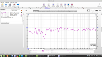

Ik heb mijn vorige metingen ook close range gedaan (30cm), maar ik heb gemerkt dat de waveguide dan heel slecht meet, op 1m krijg ik wel een gegaliseerde response van de waveguide.
Ik heb metingen gedaan in mijn living, zo vrij staand mogelijk, de metingen zijn te gebruiken vanaf 500hz.
Zoals je ziet, mooie vlakke treble response.
1: t35 4.7ohm - living room 1m
2: t35 5.6ohm - living room 1m
Ik heb ook metingen gedaan in mijn luisterruimte, deze is akoestisch behandeld maar door de kleine en onregelmatige vorm heeft deze nog altijd een slechte akoestiek. Het was de enige ruimte dat ik vergelijkbare metingen heb van de audax (ik had geen zin om weer tweeters te wisselen).
Zoals je ziet is de grote bump van 6-8k weg, grote verbetering, dat is de bump waarover Troels sprak.
Ik heb de audax nog liggen, geen idee of hij goed zou geklonken hebben met die bump gecorrigeerd.
1: audax vs t35, 4.7ohm, listening room setup 1.5m R kanaal (gemeten van luisterpositie, dus waarschijnlijk op 20°)
Conclusie:
Grote verbetering met de T35 tweeters, bump is weg.
De quattros hebben meer detail dan mijn 3WC discoveries.
Ze hebben gelijkaardige bas als de 3WC, wel iets minder diep.
Doordat ze meer detail hebben, klonken ze niet super op mijn huidige setup (bluesound node 2>rega dac>firstwatt m2) die wel ok klinkt met mijn 3WC. Maar op mijn hypex fusion stereo versterker met node 2 spdif input komen ze tot hun recht.
