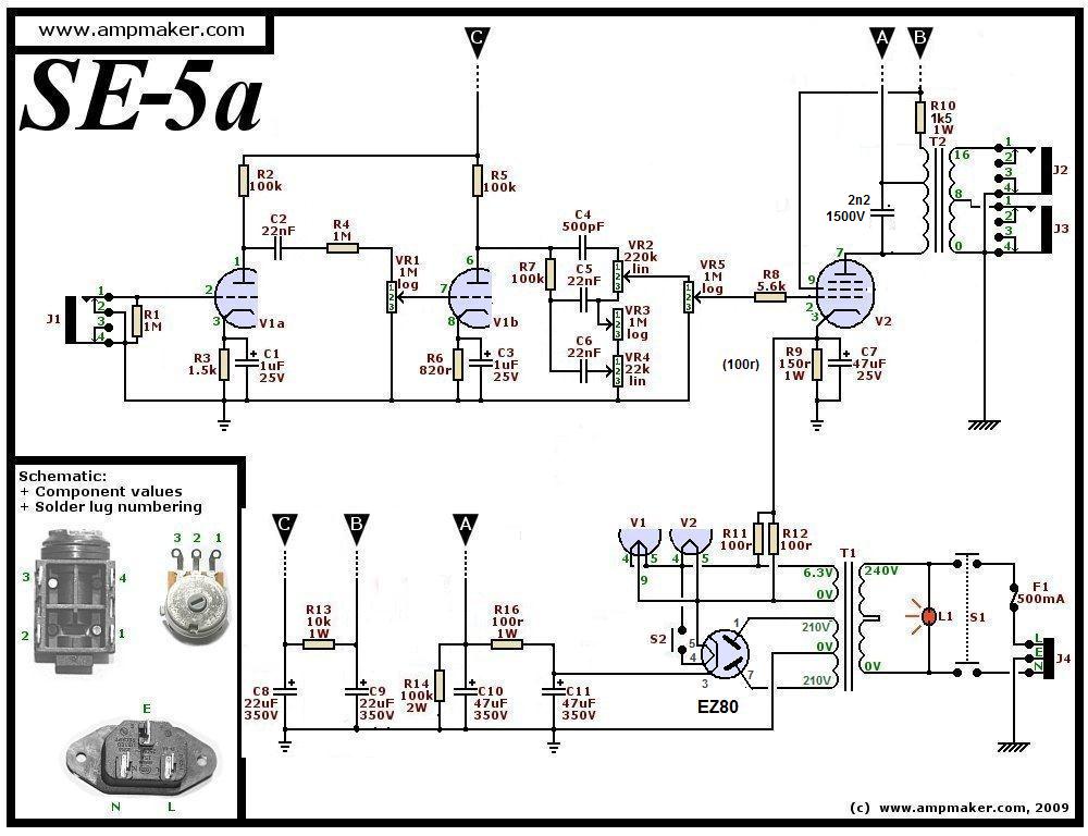

Ik heb een tekening gevonden van een SE el84 versterker, ongeveer 2a3 watt. meer als genoeg voorlopig. Qua onderdelen heb ik alleen wat potmeters en 2 elco's moeten aanschaffen, dat drukt de totale kosten flink.
Inmiddels heb ik een setup gemaakt wat betreft de voeding, een ez80 buis als gelijkrichter.

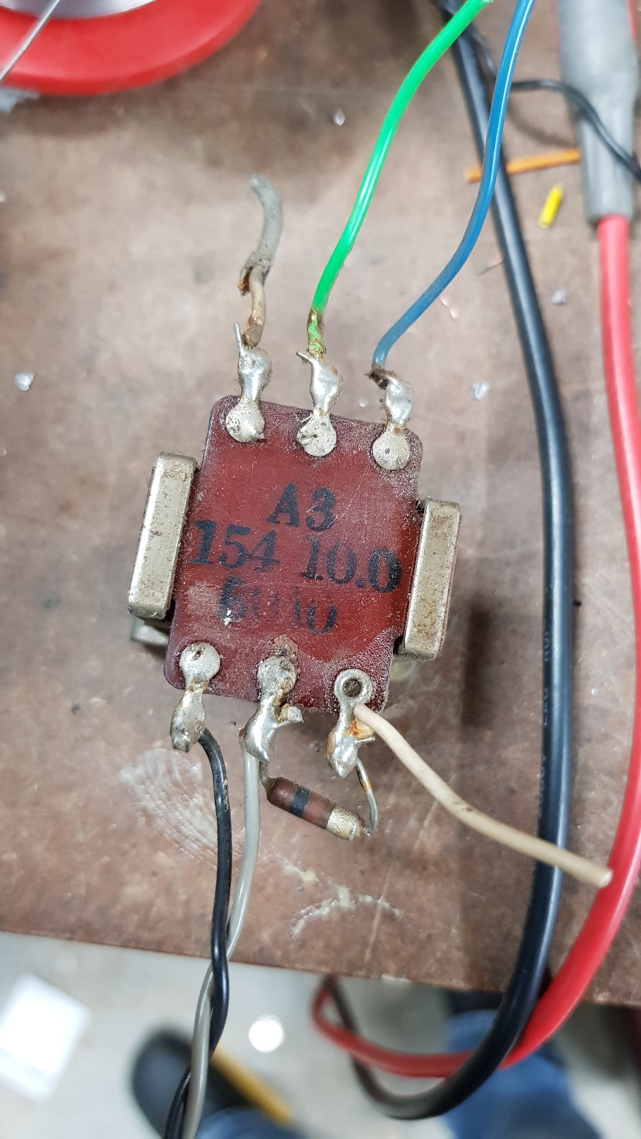

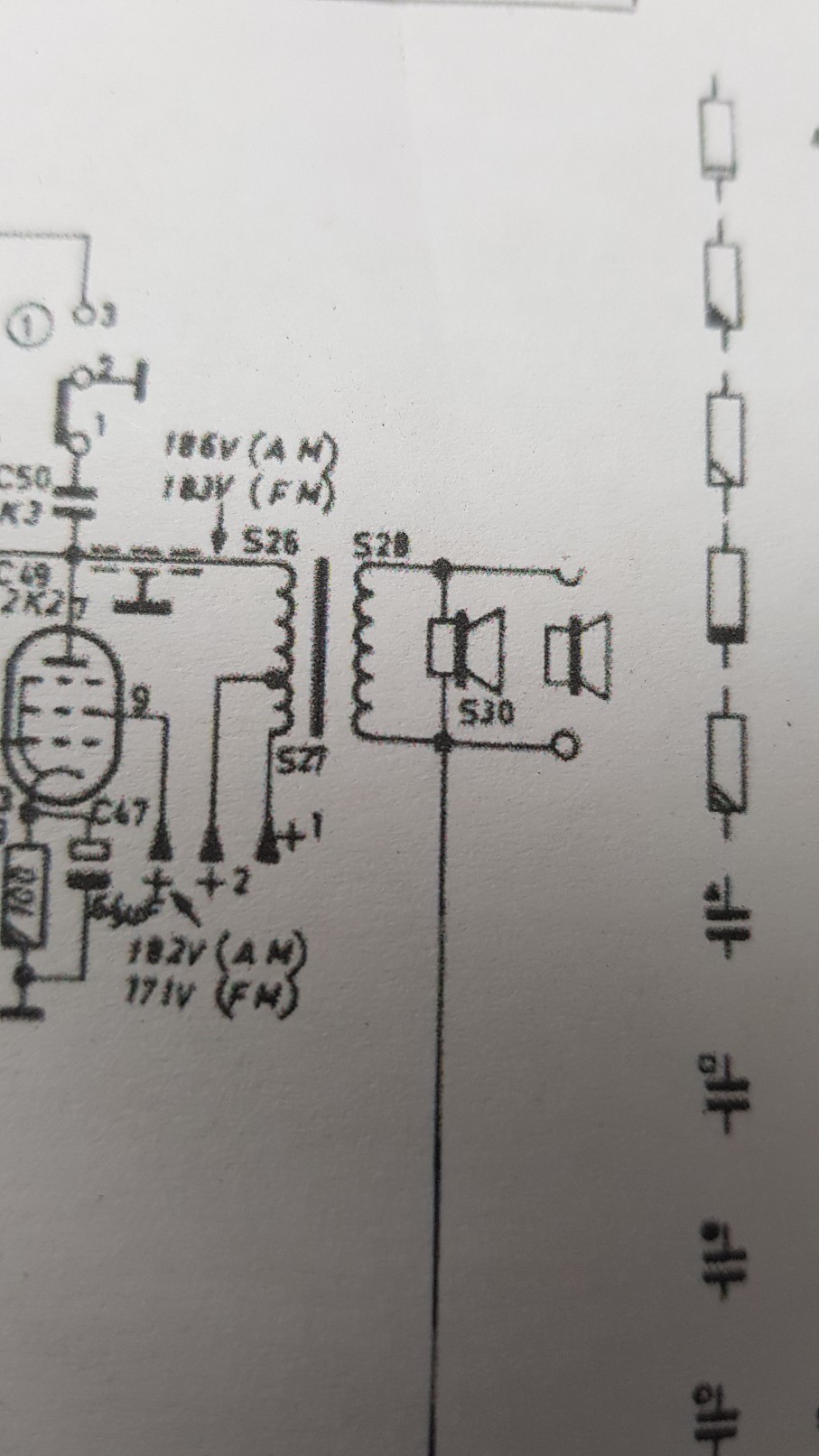

echter kom ik niet uit het schema van de UGT. hier zitten 6 aansluitingen aan en ik weet niet welke ik moet gebruiken. de grijze en de zwarte gaan naar de speaker, maar die andere??
Ben mij ervan bewust dat de ugt erg klein is, mocht er iemand nog 1 exemplaar op de schap hebben liggen?

Ja die trafo is wel echt klein,bij gitaarversterker zijn ze meestal wat robuuster uitgevoerd.

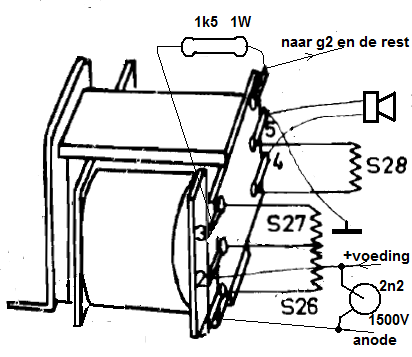

De aansluitingen van de UGT, Een lipje zit nergens aan de trafo, dient enkel als steun voor de weerstand.Moet nu wel op een andere manier, de weerstand die er nu aanzit is voor een tegenkoppeling, die er in het nieuwe schema niet is.
Met de voedingstrafo vanuit de radio is de gelijkrichter een buis en dan mag de kathodeweerstand van de EL84 100Ω zijn (hoeft niet).
Als je een betere UGT vindt kan de EZ80 wel vervangen door diodes en moet de kathodeweerstand 150Ω want de voedinsspanning is dan hoger.
De standby schakelaar S2 mag met een buis als gelijkrichter daar niet staan.
Schema aangepast voor de Philips trafo's. Anne

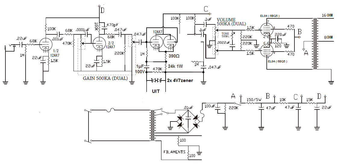

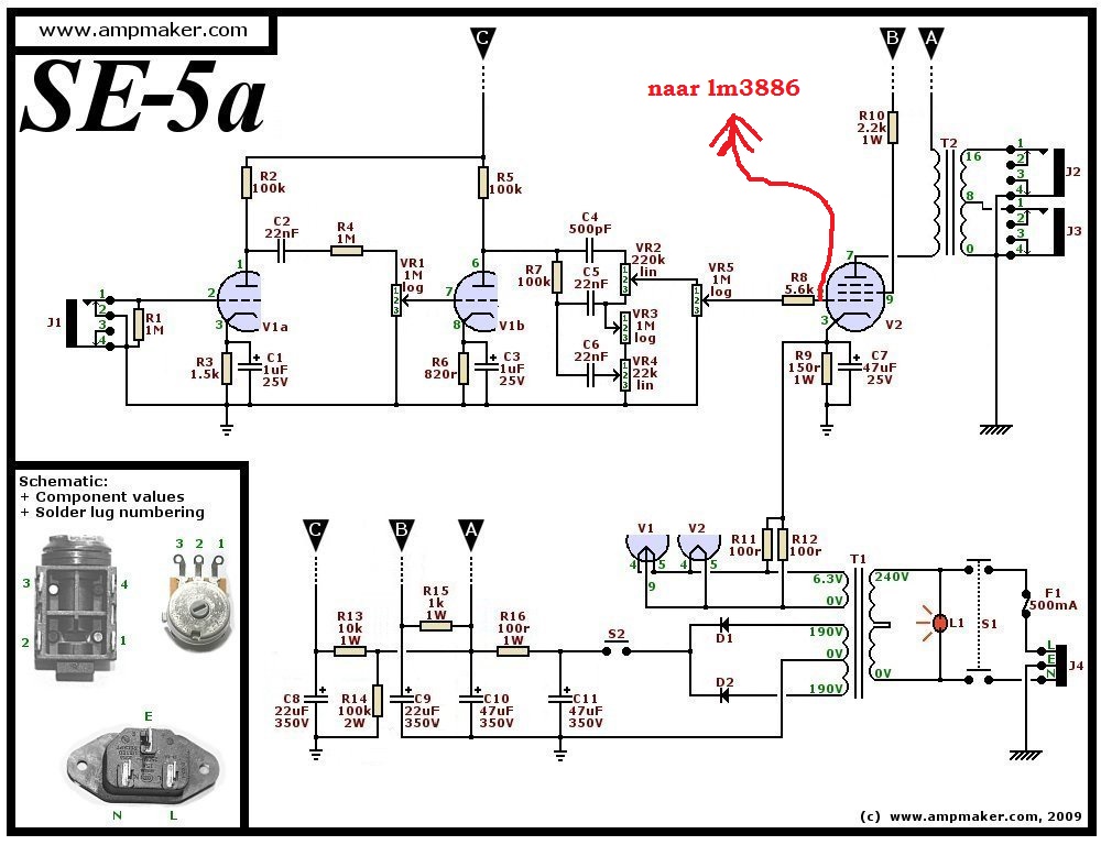

Inmiddels is de 12" speaker van Ray binnen, waarvoor nog hartelijk dank. Omdat ik nog steeds geen geschikte UGT heb wil ik het over een andere boeg gooien, Ik heb nog een lm3886 kitje liggen uit China, deze heeft vermogen zat om de 12"aan te sturen. Daarbij wil ik de voortrap van het eerder genoemde buizen schema gebruiken, maar kan ik het signaal na R8 gebruiken op de ingang van het LM3886 bordje?
Re: SE el84 gitaar versterker
Nee hoor, dat gaat niet.
De toonregeling (en ook het buisje ervoor) zijn met een potmeter van 1M belast, werkt met minder niet goed.
Met de LM3886 zou je het belasten met ~20k, komt er niet veel meer uit.

oke das jammerAh!buis schreef:Nee hoor, dat gaat niet.
is dit schema aan te passen voor de lm3886?

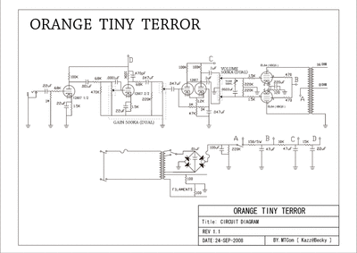

Kan wel, moet later voor buizenversterker wel weer omgbouwd.sander1238 schreef:is dit schema aan te passen voor de lm3886?
orangetiny_terror
En je mist zo de hoog-regeling want die zit in de eindtrap en daarvoor is de trafo nodig.
Voor ik het vergeet, geen eindbuizen erin zonder de trafo !
