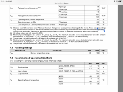

Ik kijk bij soldeer Smelttemperatuur bij wiki dan is 200 graden te laag
Kijk ik bij max temperatuur componenten 60 sec 300 graden op zijn hoogst
Storage temp 150 graden 10 minuten is dat bijna :D
Lijkt me ook voor electrolyten een doodsklap
Even een datasheet erbij gedaan
