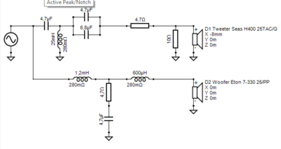

Ik ben een setje Driade basreflexluidsprekers onder handen aan het nemen met Seas H400 metal dome tweeter en 7" Eton polypropyleen woofer. Het pritex achtige schuim dat rond de woofer geplakt zat was vergaan dus dat heb ik vervangen.
Nu wil ik meteen even naar het filter kijken en daar loop ik met mijn beperkte kennis tegen een nogal wat vragen aan. Eerst het schema + foto's van het filter (klik voor vergroting):

- Het valt me op dat voor de weerstand parallel aan de woofer een MOX gebruikt is en voor de weerstanden in het signaalpad van de tweeter en parallel aan de tweeter volgens mij simpele draadgewonden. Dit verrast mij want ik dacht juist dat MOX betere eigenschappen hadden en dan zou ik die in het signaalpad van de tweeter verwachten. Wat zou de gedachte hierachter zijn?
- Ook de opbouw van de condensatoren in het signaalpad van het tweeter gedeelte verrast me: een 4.7 uF in serie met 2 parallel staande van 4.7 uF en 6.8 uF. Parallel plaatsen snap ik omdat je dan tot de gewenste capaciteit kan komen indien die niet als enkele waarde aanwezig is, maar vanwaar die 4.7 uF ervoor? Brengt dat de capaciteit juist niet weer terug? Als ik reken komt het neer op 1/Cv = 1/4.7 + 1/(4.7+6.8) oftewel 3.3 uF maar is dat niet een heel omslachtige en kostbare manier om op deze capaciteit te komen? Waarschijnlijk maak ik ergens een fout in het schema of de berekening?
- Er zijn 2 spoelen in serie voor het laag gebruikt, het is me niet duidelijk wat het nut hiervan is tov 1 enkele spoel, maar wellicht heeft het met de plaatsing van de weerstand en condensator ermee te maken.
- Ook verbaast de plaatsing van de kleine spoel voor het hoog me, deze zit vlakbij de grote laagspoel en is (daarom?) rechtop gezet maar dan wel met de vlakke zijde tegen de laagspoel aan terwijl volgens mij de korte ronde zijde naar de laagspoel gekeerd dient te worden? Of zie ik ook hier iets over het hoofd?
- De draden zijn vrij dun en heel stug, het lijkt bijna dun ijzerdraad. Ik heb ook een (goedkoper) type Driade gehad en daar zat dik "gewoon" speakerdraad in. Waarom zouden ze bij het duurdere type speaker voor dit soort bedrading gekozen hebben?

Wat is jullie idee? Filter zo laten of bepaalde componenten vervangen voor dezelfde waarde? Caps zijn volgens mij wel allemaal MKP en meten conform spec. Draadgewonden weerstanden tweeter vervangen door MOX of juist niet? Demping precies zo aanbrengen als voorheen of toch wat meer demping tegen de wanden van het middengedeelte van de kast?

Waarom mox weerstanden parallel aan de woofer en niet bij de tweeter. Waarschijnlijk omdat dat niets uitmaakt.
Waarom 2 condensatoren in serie met de tweeter? Als je goed kijkt staan ze niet gewoon in serie, maar loopt er een spoel van het knooppunt tussen de condensatoren naar massa. Dat wordt een 3de orde filter genoemd. Iets soortgelijks zie je in de woofersectie. De woofer is ook 3de orde gefilterd.
Op het schema is dus geheel niets aan te merken.
De plaatsing van de spoelen kan wel wat netter, maar wordt vaak mede bepaald door de beschikbare ruimte.
Gewoon een zooi meer demping in de kast aanbrengen kan de klankkleur wel degelijk aantasten. De oorspronkelijk manier van demping is niet voor niets zo verzonnen.

Dat maakt wel het een en ander duidelijk. Ik had al een vermoeden dat het een hogere orde filter was door die extra spoel in het laag en condensator in het hoog maar kon het toch niet plaatsen. 1e en 2e orde lukt me net om te onderscheiden. ;) Niks mis dus met het filter, goed om te weten.
Kortom het zal dus een willekeurige keuze voor mox / draadgewonden zijn geweest, net wat er toevallig op dat moment (het goedkoopst) beschikbaar was... En ik maar denken dat draadgewonden hoge zelfinductie heeft en daarom negatieve gevolgen voor het filter, maar dat valt dus mee. En toch alweer minimaal 30 jaar oude MKP's vervangen door nieuwe is dus ook niet nodig (voodoo daargelaten) zolang ze nog goed meten?
Kleine spoel een kwartslag draaien, dus met zijn korte zijde tegen de grote spoel aan ipv de lange zijde, is dat nog een goed idee? Ruimte genoeg.
En dat "ijzerdraad" snoer dat overal in de luidspreker te vinden is, een vrij dun maar stug soort draad dat in elke stand dat je het buigt blijft staan, is dat een of ander speciaal snoer? Vanaf de terminals en naar de woofer is wel dikker dan naar de tweeter natuurlijk, maar het blijft opmerkelijk dun in vergelijking met die andere set Driades.

Als ik het goed begrijp kan ik van "4 very bad" naar "7 even this is ok" door de kleinste een kwartslag te draaien tov de grote spoel, en dan hopelijk ver genoeg weg van de middelgrote spoel. :)
