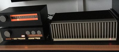

Beste Forumleden,
Vorige week een quad setje gekocht 33, FM3 en 405 uit nostalgisch oogpunt..maar ook wel weer benieuwd of het nog steeds lekker klinkt in originele staat...en eerlijk gezegd dat valt mij niet tegen voor z’n leeftijd O:) Het enige wat mij altijd stoorde was de looks..lijkt wel speelgoed setje ( sorry voor de freaks..) :roll: maar het oog wil ook wat. Dus eerst de kasten maar eens aangepakt en het resultaat mag er wezen vind ik...Nu zijn er een paar dingen die ik zou willen weten/ veranderen maar helaas geen elektronicus en gezien artrose is het fijne werk aan mij niet besteed..Daarbij ben ik ook meer een muziek liefhebber..
- De speaker aansluitingen vervangen voor bananen pluggen
- En er zit een klein brommertje in als deze aanstaat zonder muziek ( wellicht condensatoren elco’s...? )
Maw ik zoek iemand met goede kennis omtrent Quad revisie in omg Adam / Utrecht die mij hiermee zou willen helpen tegen een acceptabele vergoeding... dan hoor ik dat graag. :wink:
Wil jullie niet geheel onthouden vwb mijn werk met de spuitbus...! zoek de verschillen..
:think: ga even kijken of ik foto’s erop krijg gezien het formaat te groot is en deze zelf niet verkleint... :?

Krijgt nu na mijn creatief spuitwerk weer een plekje in m'n woonkamer! :yeah:
