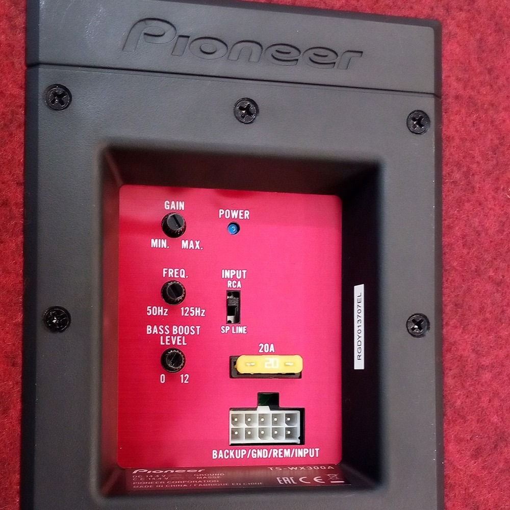

Dag leden,
Ik heb een pioneer ts wx300a, hierop moet je een witte stekker aansluiten. De mijne is helaas kwijt en onvindbaar. Kan iemand mij helpen aan deze stekker? Ik ben zelf ten einde raad..
Het gaat om de witte stekker in de foto.
Mvg,
Kevin.
Voorbeeld
Voorbeeld

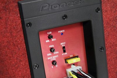

Doet me een beetje denken aan de stekkers waarmee voedingen aan moederborden van PC's gekoppeld zitten.
Overigens lijkt deze foto mij iets duidelijker, die leert ons dat er een female stekker gezocht word.
subwoofer-pioneer-1300w-amplificado-ts-wx300a-12-D_NQ_NP_643333-MLC30152981978_042019-F.jpg
Berichten: 28480
Re: 10 pin stekkertje voor pioneer ts-wx300a
Standaard Molex spul.
Denk 't ook.
Vermoedelijk past er zoiets in, bestaan in verschillende maten.
https://au.rs-online.com/web/p/pcb-conn ... s/6795798/
Je moet er vermoedelijk ook nog de pinnen voor kopen.
Ook bekend als MATE-N-LOK.

Bedankt voor de reacties, kan iemand mij vertellen welke ik in welke moet doen zegmaar? Als het lukt gebaseerd op de foto? Bijvoorbeeld: waar komt de power (welk hokje).
De pinout als je tegen het versterkerpaneel of tegen de achterkant (kabelzijde) van de 10-pins molexconnector aankijkt.
CODE: Selecteer alles
+	6	7	8	9	10  +
+	5	4	3	2	1   +
1. input L+
2. input R+
3. remote (bl)
4. - (zw)
5. + (ge)
6. + (ge)
7. - (zw)
8.
9. input R-
10. input L-
