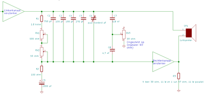

AatV schreef:
Eigenlijk moet je dit met de Bruno methode proberen, een schakelkastje waar je amp ( DUT) en het originele signaal op een goede hoofdtelefoon vergelijkt. Als je verschil hoort is je ontwerp niet goed volgens hem.
Wellicht nog beter:
Beide signalen naar een verschilversterker sturen en het residu vesterken. Kan je eindelijk naar pure vervorming luisteren! :mrgreen:
Het signaal van de eindversterker natuurlijk verzwakken.
Werkt ongeacht een simpele of een wat compexere dummyload gebruikt wordt.
Zoiets heb ik (in navolging van QUAD en Peter Baxandall, want die deden dat vele decennia geleden al) wel eens met mijn klasse-AB-versterker gedaan. Ik had een CD-speler aangesloten op het ene kanaal en de uitgang van dat kanaal via een verzwakker op de ingang van het andere kanaal aangesloten. Een luidspreker hing tussen beide kanalen in. Alle fouten die het tweede kanaal produceerde kwamen dus op de luidspreker te staan, terwijl het gewenste signaal wegviel.
Het residu klonk als gefilterde muziek, want het waren vooral de fasefouten van de versterker die leidden tot verschillen tussen de uitgangssignalen van de twee kanalen. Met een passief fasecorrectienetwerk erbij (condensatoren in de verzwakker) kon ik het residu op ongeveer -60 dB krijgen en toen klonk het nog als gefilterde muziek, niet als vervorming. Kortom, met 1000 keer verzwakte muziek en de vervorming op volle sterkte was er nog steeds geen vervorming te horen - tenzij je de versterker overstuurde, dan hoorde je meteen een tik of gekraak.
Als belasting voor het tweede kanaal diende een weerstand van 8 ohm, met een complexe belasting wordt fasecompensatie helemaal een ramp. Mijn versterker heeft overigens een tweede-orde Butterworth-afval onder 1 Hz en boven 140 kHz en vervormt ongeveer 0,006 % bij 10 kHz op 80 % van het maximale vermogen, 0,0025 % bij 10 kHz op het halve vermogen.

Het schema van de testopstelling:
Het is de bedoeling dat de verzwakker net zo veel verzwakt als het rechterkanaal versterkt. Idealiter leveren links en rechts dan hetzelfde signaal af, staat er geen spanning over de luidspreker en valt er niets te horen. Alle vervorming van het rechterkanaal komt echter zonder enige verzwakking over de luidspreker te staan.
Als gevolg van de fasedraaiing van het rechterkanaal van de versterker is er zonder de condensatoren maar een verzwakking van het gewenste signaal van een decibel of dertig te halen. Met condensatoren is dat een decibel of zestig (gemeten met Freedom now van Tracy Chapman als testsignaal), als je alles heel zorgvuldig afregelt zodat de condensatoren in de verzwakker de fasedraaiing van het rechterkanaal zo goed mogelijk compenseren. Met die 60 dB onderdrukking klinkt het residu echter nog steeds als muziek en niet als vervorming.
