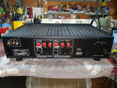

Op de werkbank staat momenteel deze versterker. dit is niet mijn eigendom, maar van een forumlid die vroeg of ik er eens wilde naar kijken.
Hij heeft deze ruim tien jaar geleden 2ehands werkend aangeschaft, samen met de C1 voorversterker.
Op zeker moment wilde hij "de ruststroom controleren" en deed daarbij iets verkeerds. ergens deed iets "poef" en de versterker werkte niet meer.

Op zeker moment is de versterker naar een reparateur geweest voor een offerte. deze kwam erop uit dat er 2 nieuwe stuur en 2 eindtorren in moesten voor een kleine 250 euro. versterker ging weer terug in de kast en bleef daar 10 jaar staan.
Het eerste dat mij opviel was dat zekering F1 (3.15A) eruit lag. Transistor Q57 (een 2SA999) was er ook uit geklapt, maar dat had ik in eerste instantie niet gezien omdat er een draad overheen liep. ik heb de zekering vervangen en de zaak opgestart met een gloeilamp in serie.
De lamp brandde niet al te fel, en vervolgens begon R119 te roken. daarop de zaak weer uitgezet.
Bij een nadere inspectie zag ik pas de defecte Q57. volgens internet moet deze te vervangen zijn voor een BC557.
Nu kan ik deze weerstand en transistor wel vervangen, maar het is best mogelijk dat er meer defect is. een uitgebreide visuele controle heeft verder geen verdachte zaken opgeleverd zoals verbrande weerstanden of gescheurde torren. soldeer werk ziet er ook keurig uit.
De vraag is dus even of het verstandig is om alle halfgeleiders te demonteren en er een diode test mee te doen, of na vervanging van betreffende weerstand en transistor spanning erop te zetten, op hoop van zegen ?
